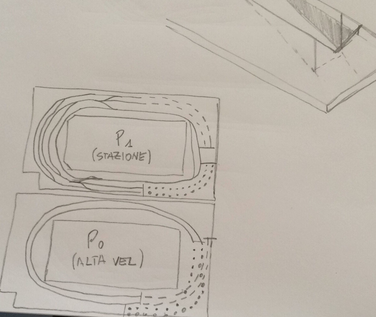

Adesso mi era venuta in mente una cosa del gente. Due piani collegati da rampe. Al piano superiore la stazione e un binario diesel con zona per le precedenze(lato porta) e al piano sottouna line a doppio binario elettrificata!!

Alle rampe che pendenza intendi dare? La cosa è importante.
Così come lo hai disegnato i binari d'incrocio sono lungi +/- 1,5 metri a volere essere ottimistici.

Cosi' come appare dal disegno la vedo dura.. Come fai a creare un piano zero in vista che non abbia almeno una trentina di centimetri di altezza? Per alzarti di 30 cm. con una pendeenza del 30 per 100 ci vuole una rampa lunga 10 metri.. :? oppure il solito elicoidale. A questo punto forse ti conviene rinunciare alla stazione e magari riprodurre una fermata o un casello in un tratto compreso tra due gallerie. Potresti cosi' far circolare treni anche di composizione robusta da occultare in una stazione a due o piu' binari nascosta in galleria. Il tratto potrebbe riprodurre una linea importante, magari di valico ,che giustificherebbe la presenza di tali treni .Anche se il piano 1 si trova a8 cm dal piano 0, cioè il minimo per incastrarci un rotabile, e quindi parliamo comunque di zona nascosta, non potresti infilarci le mani dentro per manipolare i rotabili e ti ci vorrebbe sempre una rampa di circa due metri e mezzo. Al limite puoi anche fare un ovale tutto in vista dato che l' osservatore si trova nel mezzo, ma un plastico a due piani direi proprio di no. Se poi intendi fare due plastici sovrapposti ma non comunicanti, tieni presente che per sorreggere il piu' alto non puoi avvalerti di gambe perchè andrebbero a disturbare il plastico inferiore, quindi ti devi avvalere solo di staffe, e poi il piano 0 deve essere sufficientemente alto da passarci sotto.

Avete poenamente ragione, è alquanto impossibile fare una coaa del genere con così poco spazio. E se invece facessi una elicoidale??? Che dimensioni hanno?? Facendo un raggio minimo di450mm, che misure devo avere??

Se ti interessano i veicoli più moderni, tieni presente che un raggio minimo di 560 mm è di fatto obbligatorio, ma per avere certi particolari montati a volte anche 800 mm son pochi.
Un elicoidale con raggio 450 mm impone una salita con pendenza media del 35 x 1000 = troppo per molte locomotive e treni automotori. In pratica ci sale solo la loco e magari 1-2 veicoli a carrelli al traino.

Che raggio mi consigli per l'elicoidale?? Treni comunque recenti, epoca V-VI. Considera pensavo di salire di circa 15cm

Quanto sali ti allunga solo la salita in funzione della pandenza.
Considerando 22/25 x 1000 occorrono: 5,5 m di salita pura + 0,8 m per il raccordo in basso + 0,8 m per il raccordo in alto = 7,1.
Se i raccordi non sono in rettilineo, ma in curva, è meglio 1,2 m per ogni raccordo.
Considerato minimo 80 millimetri ad ogni spira, per salire di 150 mm occorrono almeno 2 spire con raggio 640 mm. Riducendo il raggio ovviamente aumenta la pendenza.
Ma volendo la salita si può anche fare lungo il perimetro esterno del plastico.
Se la salita è a doppio binario, chi comanda è il raggio interno, cioè il minore.
Attenzione alla distanza tra i binari in curva, con raggio 600-700 è opportuno sia circa 60 mm.
Se vai sul sito www.fimf.it trovi le norme NEM, lì assieme a tutto il resto, trovi le tabelle con i raggi e le relative distanze in funzione della lunghezza dei veicoli. Se intendi far circolare elettrotreni con il muso lungo aumenta del 20% le quote indicate.
