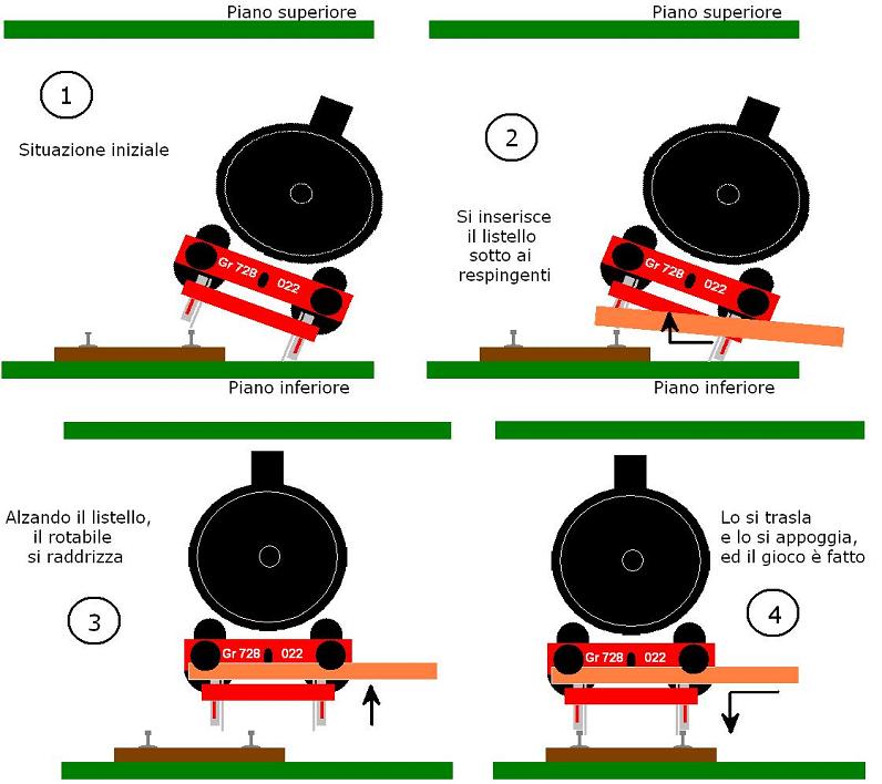

Poi ci sono i problemi non dipendenti dall' impianto, ma da difetti di un rotabile (carrello di loco a vapore che non ruota abbastanza, accavallamento di respingenti, rottura di gancio, bruciatura del motore, ...) che pongono la necessità di intervenire. Da noi, per sistemare i deragliamenti (per fortuna ora sono rari), con una bacchetta lunga, illuminando con una torcia elettrica, sbracciandosi all' interno per 50 cm fra due piani distanti 7 cm, si fà la seguente operazione :
RialzoRotabile 08-08-2011.JPG [ 72.14 KiB | Osservato 5007 volte ]
Se dovessimo rifarlo oggi, sappiamo che, comunque, non potremmo avere accesso comodo a tutti i punti interni (e questo credo sia anche il tuo caso). Sarebbe necessario ugualmente compiere certe manovre. Ma :
