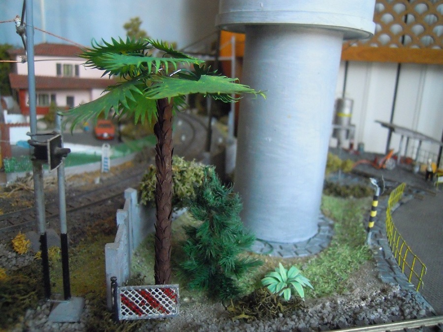

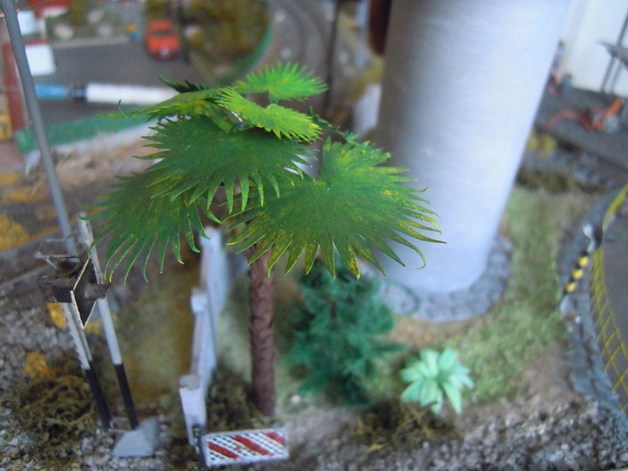

Queste sono in scala N,ma il procedimento è identico per la scala H0.
Si inizia ripiegando più volte un foglio di carta.Successivamente si disegna la sagoma di una foglia e la si ritaglia.Con un taglia unghie si da forma alla foglia.Naturalmente essendo il foglio ripiegato,si otterrà in un sol colpo varie foglie pronte all'uso.Il precedimento è semplicissimo,basta incollare a X le varie foglioline sul tronco.Quando la colla sarà asciutta si vernicia il tutto a spruzzo :wink:

senti Axel, credo di interpretare i sentimenti di tutti i tuoi fans se ti dico che siamo "stufi" di farti i complimenti; ma una, dico una volta e facci la bella sorpresa di una "ciofeca"......
Axel sei grande.(punto)
solo una curiosità, ma i datteri come diavolo li hai fatti? e in enne poi?
salvo
salvo
Grazie Salvo,troppo buono :)
I datteri sono fatti con dei fiori secchi usati nelle composizioni floreali di alcuni fiorai.Naturalmente li ho dipinti di arancione.
Ciao :)
