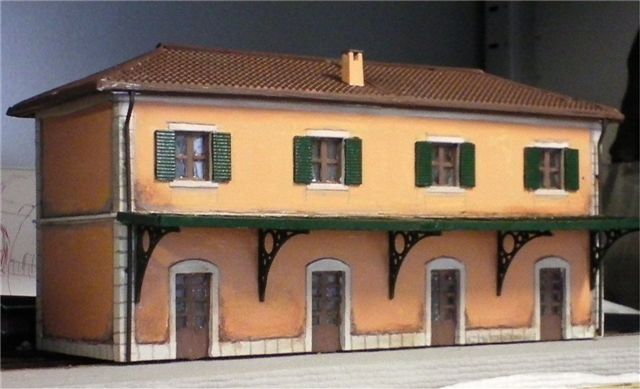

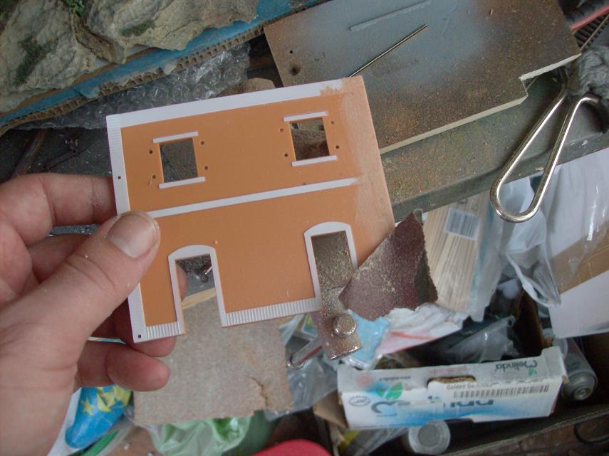

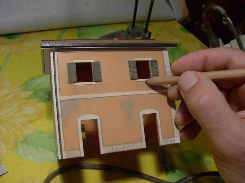

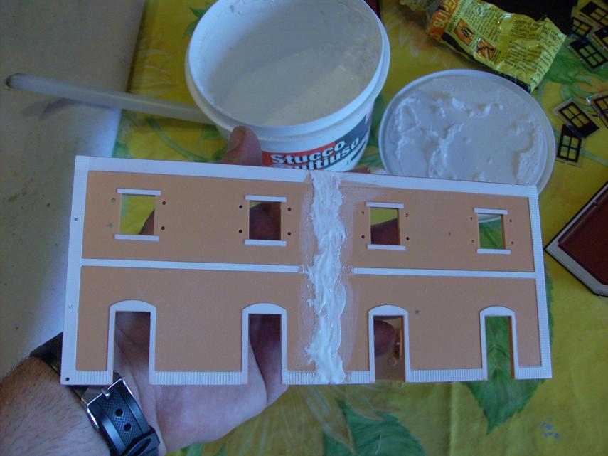

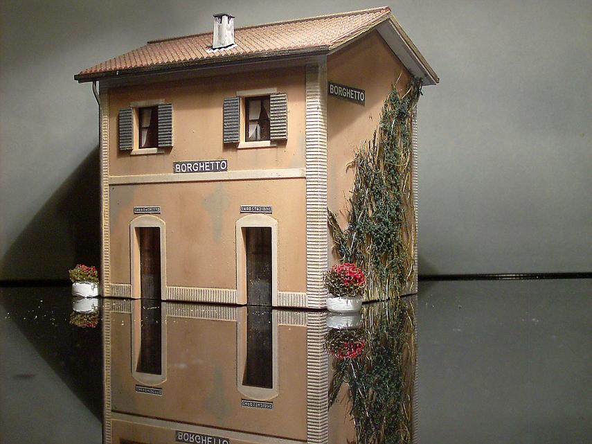

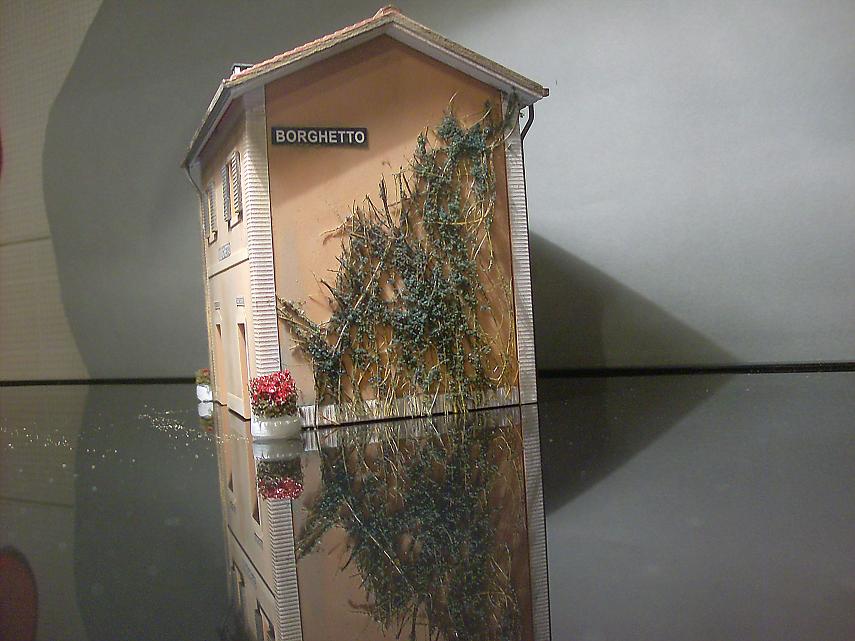

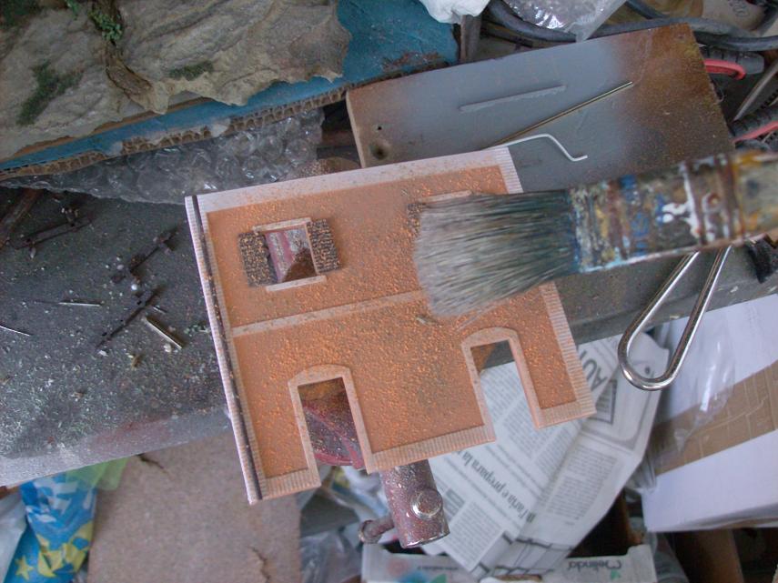

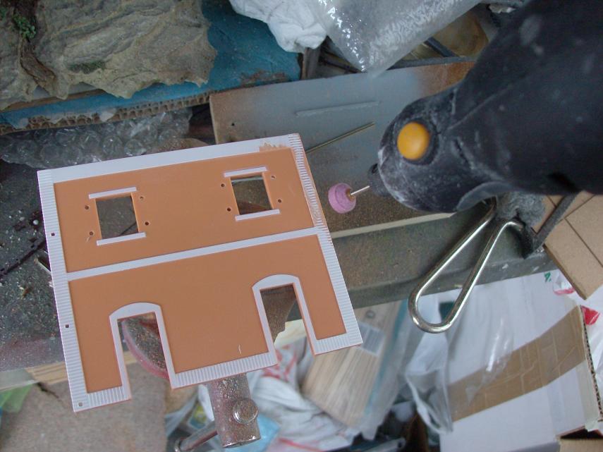

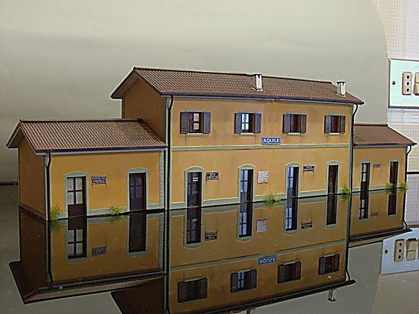

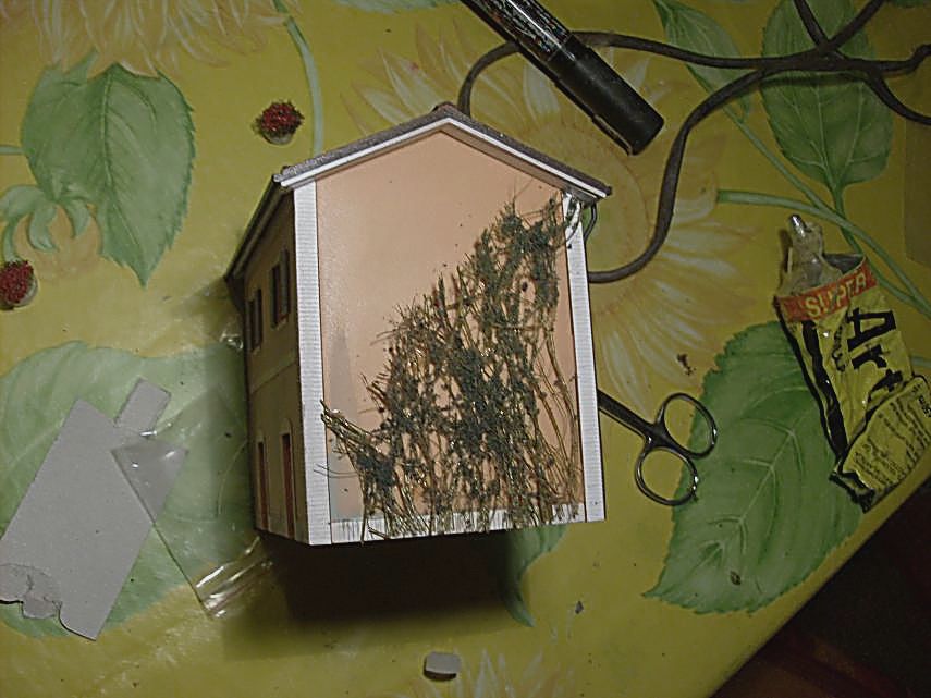

Senza nessuna pretesa di perfezione,ho elaborato molto velocemente questo piccolo fabbricato viaggiatori della Hachette.
Quello che ho fatto:
1)Spruzzare tutto il modello con dell'aggrappante trasparente.
2)Cospargere con polvere di gessetto tutte le pareti del fabbricato.Per fare questa operazione ho usato un cutter e un pennello.
3)Altra leggera passata di aggrappante spray.
4)Montaggio del modello e applicazione di porte e finestre(dietro le finestre ho riprodotto le tende usando della vernice bianca))
5)Con un pennellino e del colore grigio,ho invecchiato le pareti.
6)Sfumando i segni fatti con una matita ho ottenuto ipotetiche colature di sporco lasciate dalla pioggia.
7)Riverniciatura completa del tetto utilizzando colori opachi.

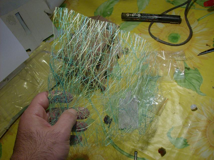

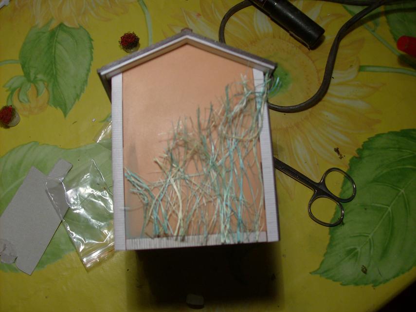

8]Utilizzando una specie di reticolo filamentoso ,adoperato normalmente dai fiorai per avvolgere i mazzolini di fiori,ho tentato di riprodurre una pianta rampicante.
FINE
Questo lavoro l'ho fatto per un amico.Sicuramente si poteva fare di più,però già così è abbastanza accettabile :wink:

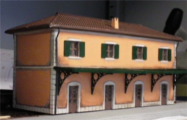

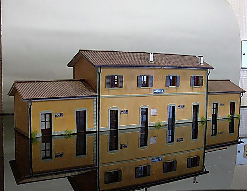

confesso che anche io ho mi sono fatto tentare dalla stazione di Hachette ( anzi due stazioni hachette ).
Le ho tagliate alla jiullien, fritte in abbondante olio caldo e condite con sale...
... non sparate sul cuoco ...
Salutoni dalle cucine...

Scusate se mi sono inserito in questo argomento, ma mi sembrava calzante con
gli oggetti presentati.
Se non gradito sposto tutto da un'altra parte.
P.S. Comunque tutta colpa di TTm, AXEL, Torrino, Borra e altri non citati, voi instillate brutte idee
alla gente, poi ecco i risultati (di cui non vantarsi ) ...

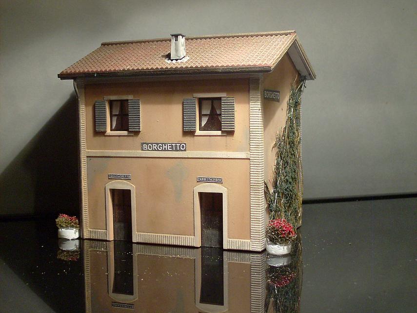

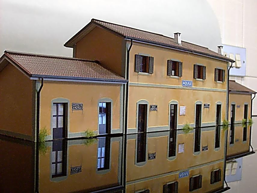

Caro amico,sei graditissimo.Complimenti per la tua elaborazione.Bravo :)

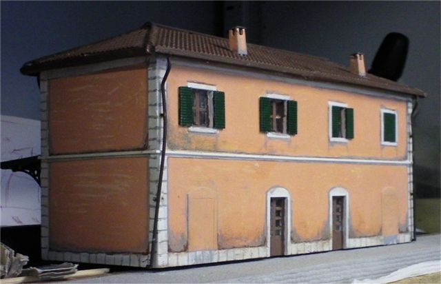

Anche io ho fatto qualcosa del genere.Non ho voluto stravolgere troppo il progetto originale,quindi ho lasciato il tetto a 2 falde.Che ne dite?

Ciao AXEL,
bellissima, la tua variazione sul tema della stazione Hachette.
Io ho un dubbio invece nella mia col solo corpo centrale.
Il dubbio e' che ho visto raramente stazioni con quattro porte lato ferrovia,
cioe' le ho sempre viste con un numero di porte o da tre o da cinque ( sopratutto FS ).
Tu che ne pensi ?

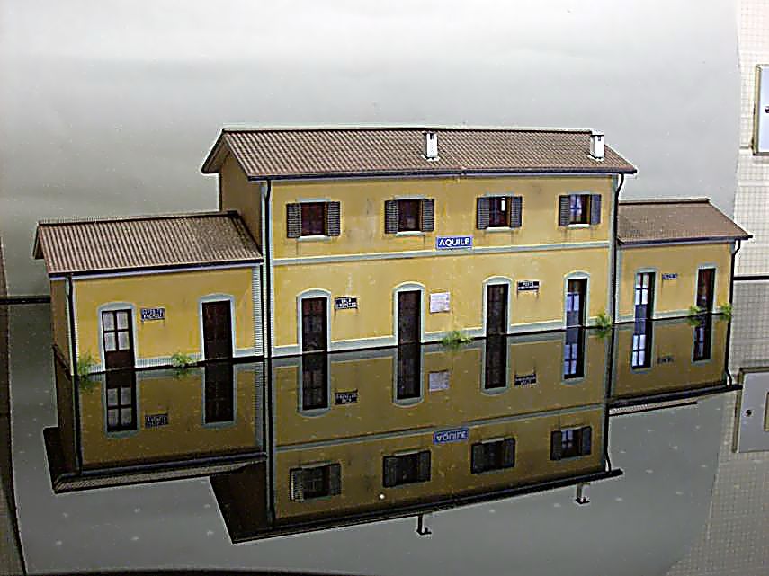

Questa ne ha 4 e assomiglia alla tua.E' stata pure riprodotta in scala 1:87 da un bravo fermodellista.C'è un articolo su TTM(non ricordo che numero però :( )

Infatti i fabbricati viaggiatori FS standard sono a tre o a cinque luci.
Ma ne esistono anche di atipici, pensa che nel Nord -Est sono quasi tutti atipici, con un numero di luci particolare.
Del resto anche il tetto a due sole falde è atipico.
Però, quella di Hachette, così come magistralmente interpretata da Axel, a mio avviso possiede comunque un sapore tipicamente FS.
