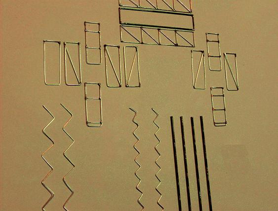

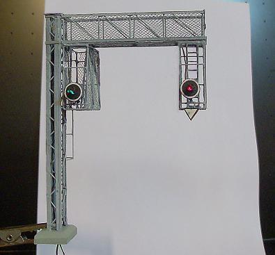

Inserisco una foto col segnale illuminato(l'intensità dei led è volutamente bassa)
ed una foto del segnale in fase di realizzazione.Come si può osservare il segnale è fatto in prevalenza di metallo saldato a stagno (ottone/rame/zinco)

Ciao AXEL e complimenti anche da parte mia!
Che metodo usi e trovi più comodo/pratico per tenere in posizione i vari pezzi durante la saldatura?
C'è qualche suggerimento particolare per velocizzare il tempo di saldatura così da non scaldare troppo il pezzo e magari ritrovarsi con tutti gli altri pezzetti appena saldati che si dissaldano per il calore (vanificando la fatica fatta!)???

Molto bello, mi dici per favore qual'è la distanza tra le due gabbie, cioè
lo spazio libero in cui passa il treno.

Ciao e grazie per i complimenti.Il mio metodo di saldatura è quello di fissare i vari pezzi con nastro di carta su di una tavoletta di legno.Normalmente non mi capita di dissaldare altri pezzi.Comunque per prevenzione metti dei batuffoli di cotone intrisi di acqua sopra i punti che temi di dissaldare :wink:

Grazie anche a te per i complimenti.La distanza fra le gabbie è di circa 43 mm.
