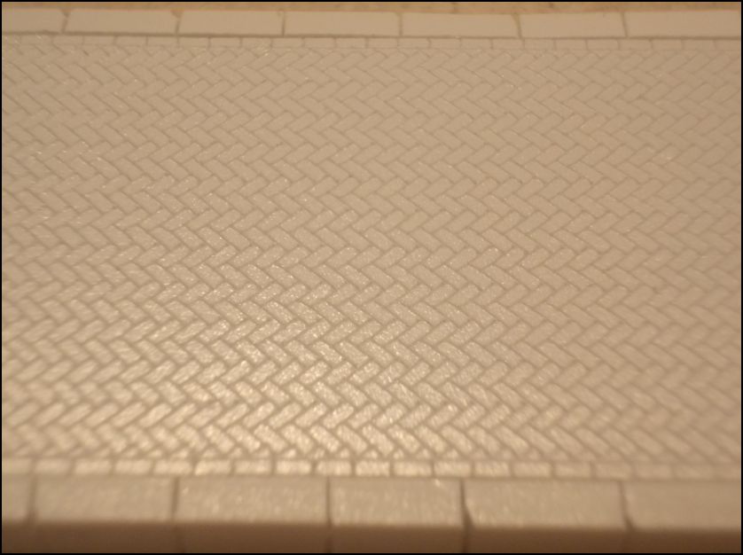

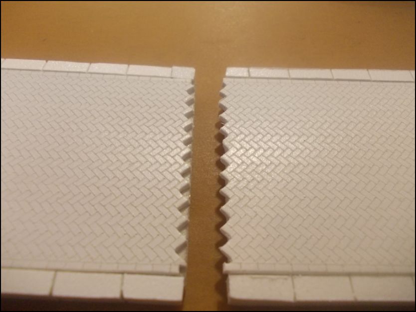

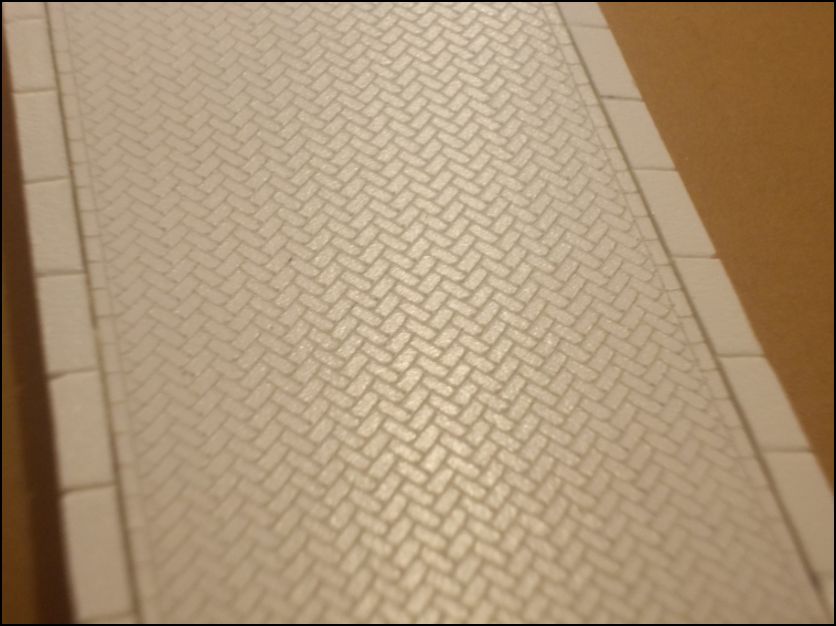

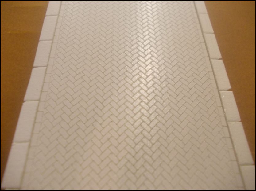

queste sono le mie fatte al laser ancora da verniciare:
Davide

Davide... mi ricordano qualcosa quelle mattonelle :wink: :wink: :wink:
Svelo il segreto? ma sì dai, sono state realizzate dall'amico Davide per il plastico Pontebbana, da inserire nella stazione di Tarvisio boscoverde.
Il disegno realizzato da me riproduce le mattonelle usate realmente in quella stazione.
Uno splendido lavoro da parte di Davide.

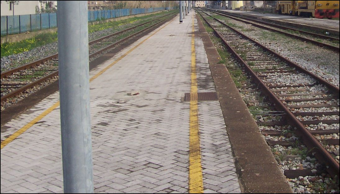

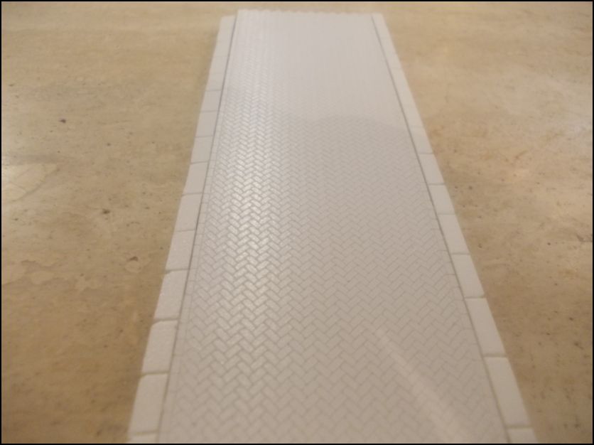

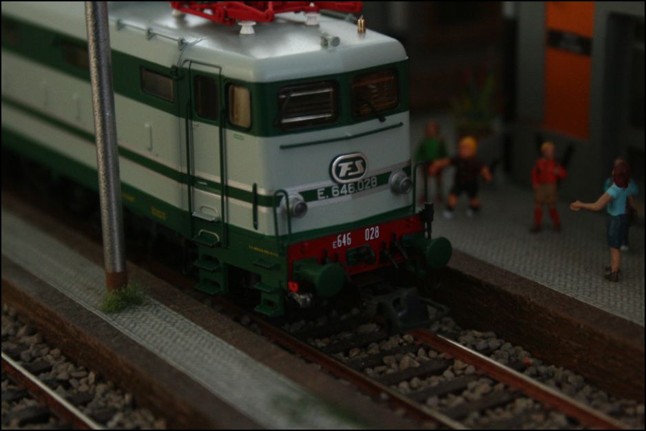

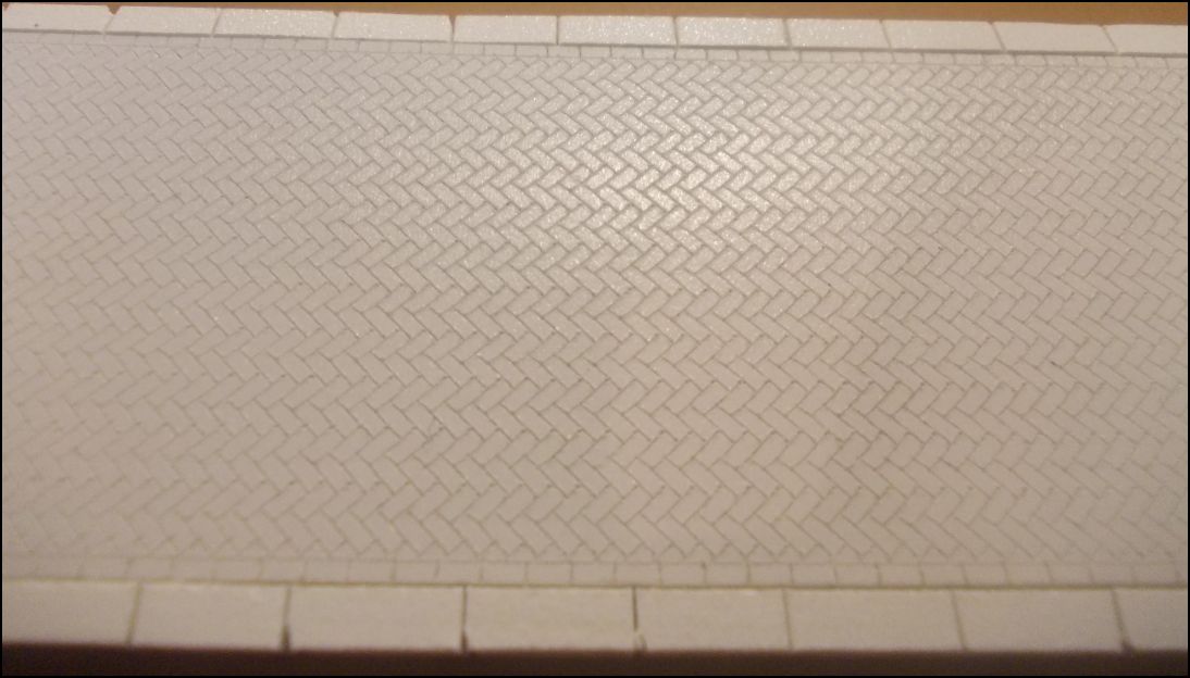

Io ho riprodotto le banchine della stazione di Tropea con il tipico disegno a lisca di pesce.
Per fare il disegno mi sono servito di Autocad e con l'aiuto di un CNC ho inciso i pannelli di forex da 3mm.
Allego qualche foto del risultato ottenuto con in evidenza le banchine ambientate sul plastico della stazione di Parghelia opera di Luca Berardocco del GFT.

Entrambe bellissime soluzioni anche se quella di Dylan richiama un epoca con più ampio impiego, le mattonelline di asfalto sono state utilizzate dal dopoguerra fino ad una decina di anni fa e sono ancora molto diffuse, mentre le betonelle autobloccanti sono di impiego molto recente. Comunque due ottime riproduzioni.

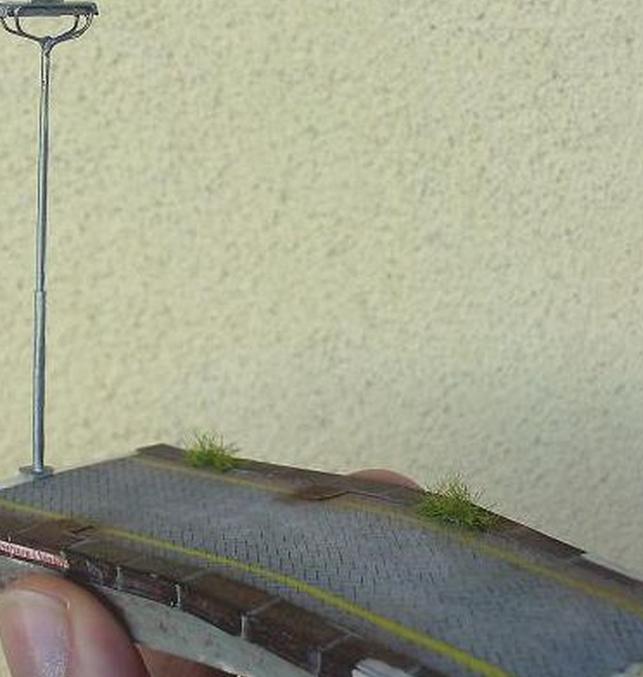

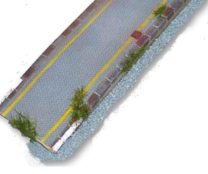

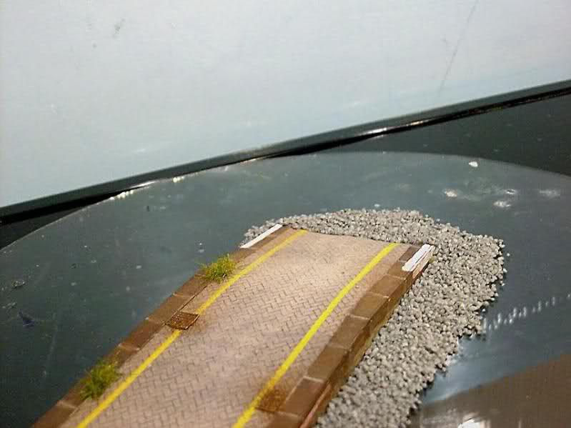

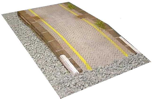

Davide,devo correggerti.Le banchine del plastico di Parghelia,sono realizzate con il metodo che ho illustrato su TTM 49.Anche Luca Berardocco me lo ha personalmente confermato. :)
http://www.duegieditrice.it/products-pa ... arzo-2012/

Ti segnalo che Luca Berardocco ha realizzato i marciapiedi di Parghelia sulla base dei disegni forniti da me come si può notare dalle foto postate sulla pagina del forum, che a differenza di altri schemi hanno sulla parte adiacente al cordolo la piastrella terminale, facilmente riscontrabile osservando la prima foto postata (disegno vettoriale) e in successione quella con la banchina della stazione di Parghelia con lo stesso tipo di pavimentazione.
Luca Berardocco del GFT (con cui ho parlato ieri) è disponibile a dare un ulteriore contributo sulla tecnica realizzativa che noi del GFT utilizziamo per realizzare questo tipo di banchine naturalmente diversa dalle altre soluzioni proposte da altri forumisti. :D Per chi volesse contattarlo lo può fare al seguente indirizzo email: infolinegft@gmail.com

Scusa Davide.Ma le banchine della stazione di Parghelia, sono incise oppure stampate?Mi pare che tu stia facendo un pò di confusione.Sinceramente mi meraviglio, visto che fate parte dello stesso gruppo :shock:
Quando ho parlato con Luca, mi ha detto di avere usato la tecnica illustrata da me su TTM 49.Cioè mattonelle stampate.Io non ho mai detto che il disegno utilizzato fosse il mio e non ho neanche mai detto che la tecnica usata è stata rispettata al 100%.Infatti i cordoli laterali, del marciapiede di Parghelia potevano venire anche meglio.Comunque al vero, ogni mattonella misura 20 x 10 cm.Non voglio fare polemiche, ma non voglio neanche passare per bugiardo.
Potresti gentilmente spiegarti meglio.Sul plastico di Luca, i marciapiedi, sono stampati o incisi?Grazie :)
