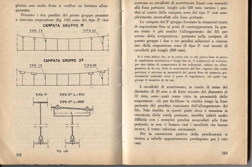

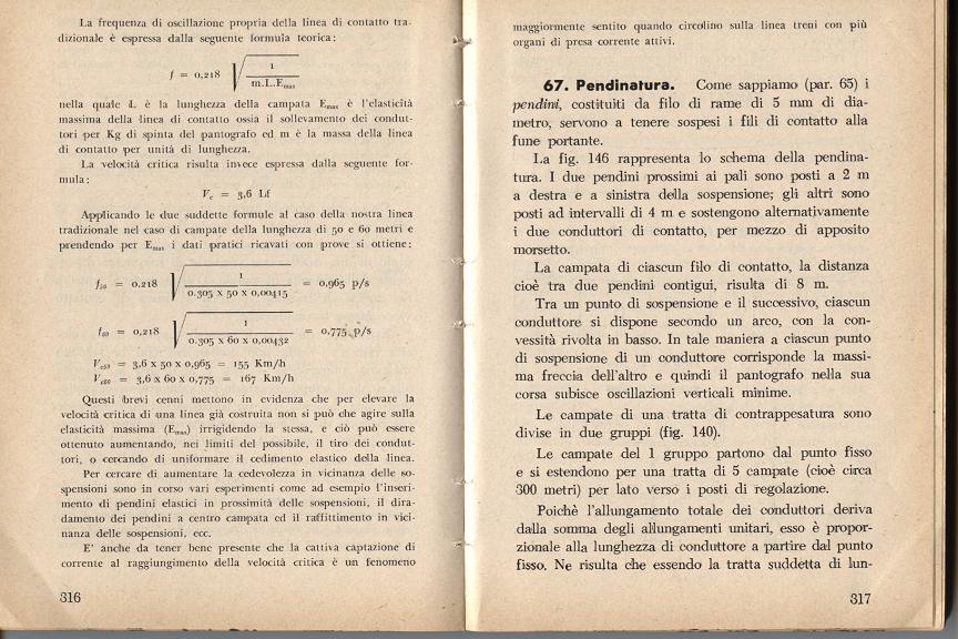

Buonasera a tutti ragazzi,
un piccolo problemino logistico relativo alla catenaria, ovvero, voglio farla autocostruita ma necessito di alcune "guide" riguardo non tanto alla poligonazione ma quanto proprio alla "campata".
Quello di cui ho bisogno è sapere le varie distanze/misure che esistono nel posizionamento dei pendini, degli archetti, dell'ampiezza della campata, ecc...
Qualcuno può illuminarmi?
Grazie in anticipo :wink:

Ciao Fabio.Forse questo ti potrà aiutare :wink:
pendini.jpg [ 116.61 KiB | Osservato 3820 volte ]
pendini..jpg [ 108.93 KiB | Osservato 3820 volte ]

ciao Axel, grazie mille, mi aiuta parecchio. :wink:
Puoi mica darmi il titolo del manuale da dove hai scansito le due pagine così guardo se lo trovo in associazione.
Grazie mille. :wink:

Se mi mandi in MP la tua email ti invio un bel pò di pagine che riguardano la linea aerea.Sono molto interessanti.Il titolo del manuale purtroppo non lo conosco,poichè tempo fa è stato un altro modellista che mi ha inviato queste scansioni.

Si tratta del libro III TRAZIONE ELETTRICA edito dal CIFI nel 1964.
Girando per i mercatini si può trovare ancora. Quelle scansioni le feci io dietro autorizzazione del CIFI.
