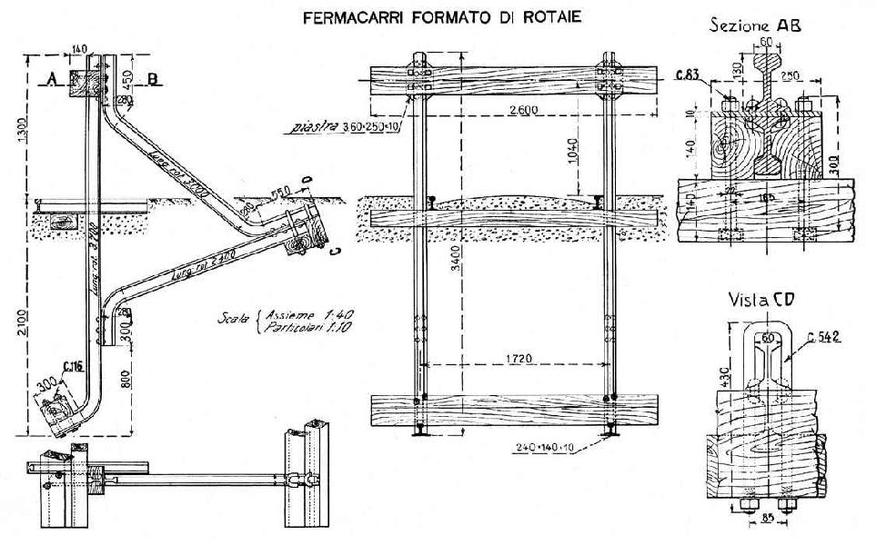

Salve,
Mi sono autocostruito i fermacarri per i tronchini basandomi su questo progetto:
Fermacarri.jpg [ 95.98 KiB | Osservato 3482 volte ]
Ma dopo averne costruiti due mi sono reso conto che apparte su questo progetto trovato su un sito, non se ne vedono in giro fatti così, ne su ferrovie che ho visitato, ne rappresentate in plastici.
Qualcuno sà se esistevano da qualche parte e se sono consoni da rappresentare in una stazione intorno agli anni ottanta?

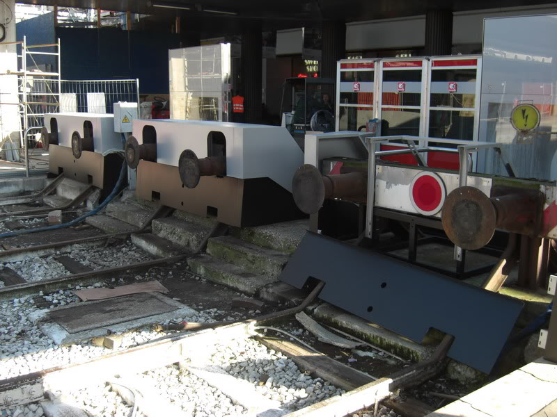

Guarda,a Venezia Santa Lucia,i binari più vecchi,ce li hanno così solo che hanno dei respingenti al posto del pezzo di legno
Bumper.jpg [ 101.29 KiB | Osservato 3461 volte ]

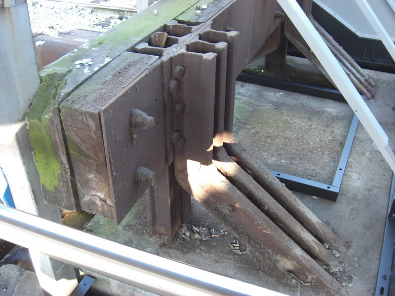

anche questa:
bumper2.jpg [ 91.15 KiB | Osservato 3461 volte ]

Non sono proprio uguali perchè anno un pezzo di rotaia di rinforzo in obliquo anche nel lato anteriore.
Potrebbero essere loro magari stati evoluti nel tempo, altrimenti non avrebbero la rotaia centrale in verticale.
Non è male l'idea di metterci una coppia di respingenti, da l'idea così di fermacarri di vecchio tipo che nell'attesa di essere sostituiti sono stati modficati per renderli piu sicuri.

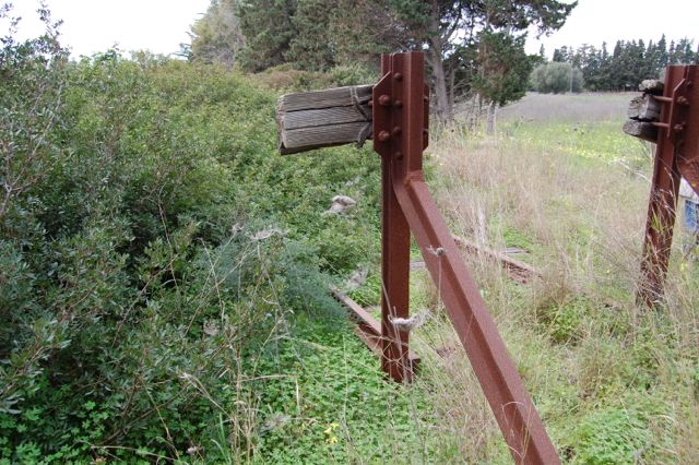

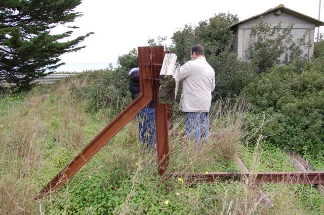

Ecco un esempio dell'utilizzo del tronchino. Certo ormai la stazione (Noto Marina) è abbandonata come tutta la linea Noto - Pachino.
DSC_2934.jpg [ 91.24 KiB | Osservato 3171 volte ]
DSC_2884.jpg [ 89.19 KiB | Osservato 3171 volte ]
