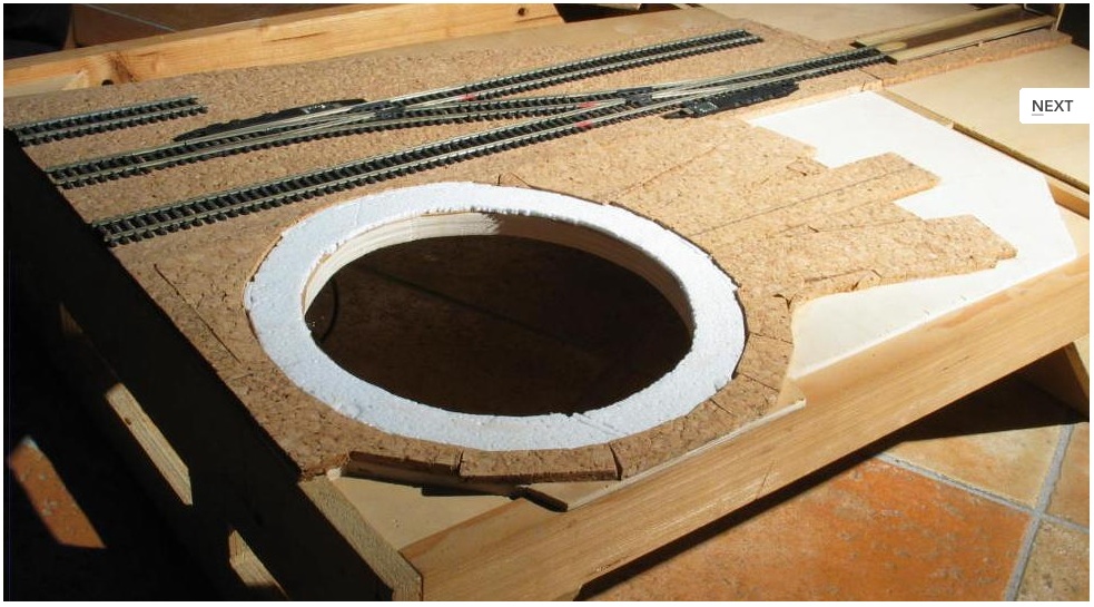

Prima dell'inizio dell'adattamento
Inizio adattamento (i binari erano ancora 25 NEM)

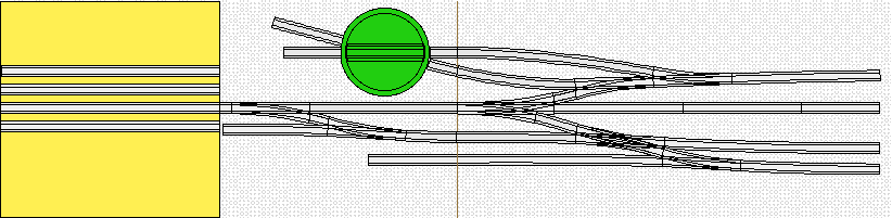

il progetto

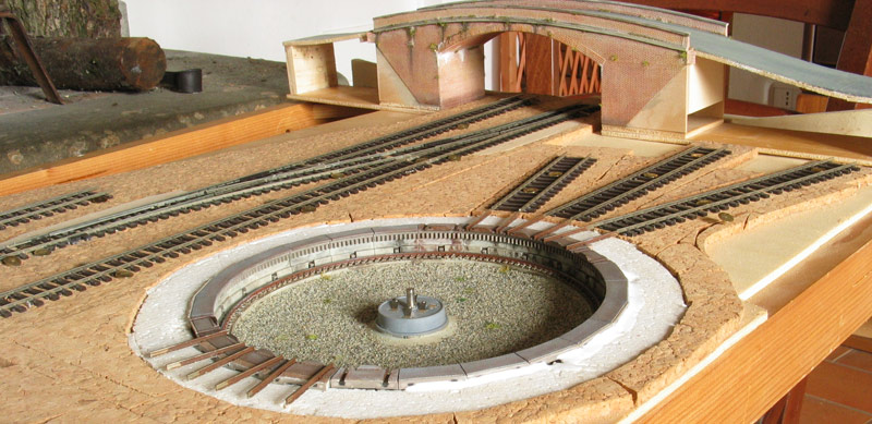

il proseguimento (binari 19 NEM... Peco Finescale)
Risciacquo2.jpg [ 114.86 KiB | Osservato 3532 volte ]

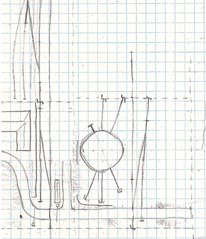

Qualche estensione del progetto
DLeMadonninaRossa Pianta.jpg [ 105.03 KiB | Osservato 3526 volte ]
E come si dovrebbe presentare ... se riuscite a vedere da questo abbozzo

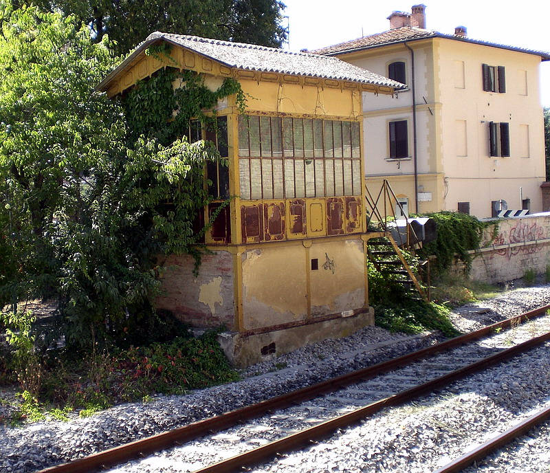

L'ex bivio a Siena?

Si è proprio quello, Marcello :)
Da ragazzino, il ponte subito dopo il passaggio a livello di Mad. Rossa verso Siena, quando ci passavo mi dava sempre l'idea che sotto
ci fossero altre situazioni ferroviarie tipo raccordo industriale o altre diramazioni di altre linee.
In realtà c'era solo una zona industriale al tempo appena accennata che sembrava così smorta senza binari.
Poi quella idea che mi veniva me la sono riportata dopo sul progetto del plastico.

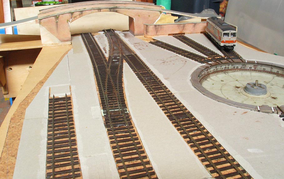

AvanzamentoModulo1DL.jpg [ 105.71 KiB | Osservato 3243 volte ]
Il ponte sullo sfondo porta al P.L. di Madonnina Rossa che troverà il suo posto a destra nella foto (dietro la D quattro e quarantacinque)
