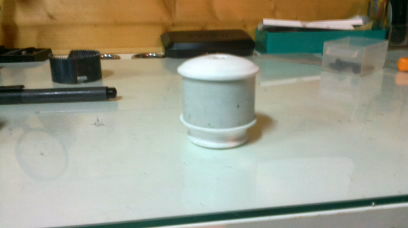

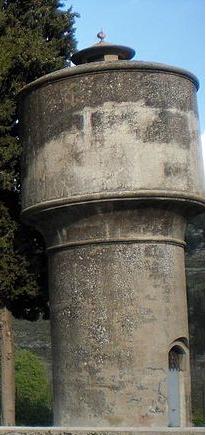

Salve, vorrei realizzare questa torre idrica, ma non ho nessuna misura di riferimento:
Torre idrica .jpg [ 21.55 KiB | Osservato 4283 volte ]
Qualcuno l'ha realizzata o ha il progetto?

Indicativamente, senza saper nè leggere nè scrivere, il livello max dell'acqua all'interno, che corrisponde alla sommità della parte cilindrica, è a circa 10 metri dal suolo (pressione di circa 1 bar) e la porta d'ingresso è alta circa 2 metri.
Detto ciò, credo con un'approssimazione del 10% il resto si possa ricavare dalla foto con le debite proporzioni.

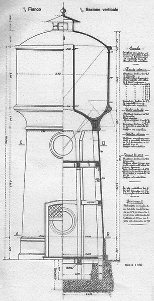

Ho un disegno che forse potrebbe esserti d'aiuto, non posso inserirlo come allegato in quanto se lo comprimessi ulteriormente (JPEG) non sarebbe possibile leggere le quote. Se mi fai avere la tua e-mail te lo invio.

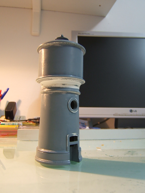

Ciao io ne ho realizzato una è ancora da colorare ,è molto simile a quella che hai postato , ci sono tante piccole varianti nella realtà ,nelle foto che ho accumulato sono tutte diverse, mi sono attenuto in buona parte al disegno quotato anche se non si leggeva benissimo .
Il Link del disegno è questo del forum dueG
http://www.forum-duegieditrice.com/viewtopic.php?f=20&t=40403&start=45

Molto bella, che materiali hai usato?

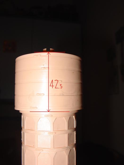

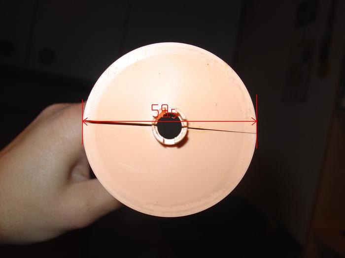

Ciao Massimo, non so se può esserti utile, ho misurato il serbatoio Rivarossi (che riproduce quello che esisteva a Primolano ed anche in altre località), e che mi sembra simile, ad esclusione delle centine in metallo presenti sul RR e limitatamente al serbatoio e non alla struttura portante, a quello che hai postato, il serbatoio RR vero e proprio, misura 42,5mm di altezza ed ha un diametro di 59,5mm, se vorrai utilizzare queste misure per il tuo modello, potrai, partendo da queste, fare le opportune comparazioni (un'po empiriche) per ricavarti le misure della struttura portante.

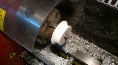

Ciao è realizzata con dei materiali plastici (Tubi pvc e Forex) sono 5 sezioni lavorate separatamente e poi incollate assieme ,la sezione cilindrica (quella superiore della cisterna) è semplicemente una fetta di tubo tagliata a misura , le altre sono lavorate per rotazione anche la colonna sono due tubi di pvc incollati e resi conici (ne esiste anche una versione con la colonna cilindrica come quella postata da te e non troncoconica che è più difficile da lavorare ).
Con questi materiali puoi utilizzare la colla tangit oppure il cianoacrilato.
Il cappello che stà sulla sommità è realizzato in alluminio .
I Contorni delle finestre e della porta sono realizzate con forex da 1mm
Io ho fatto tutti i pezzi al tornio (in effetti senza la vedo un più complicata) anche se aumentando le sezioni lavorandole separatamente e sovraponendole , puoi usare un semplice trapano morsato tenendo il pezzo al centro con una vite (come nella foto)
Puoi sbozzarlo con la lima e finirlo con questo metodo con la carta vetrata , ci vuole molta pazienza ,ma si riesce ad ottenere un risultato analogo.
Gianluca

La vorrei realizzare anche io.
Non credo sia la stessa torre, ma questo disegno sembra abbastanza simile...fammi sapere come la realizzi, così potrò prendere spunto dal tuo lavoro!

massimobertocci ha scritto:
Dove hai scattato questa foto?
Sembra uguale alla mia...
