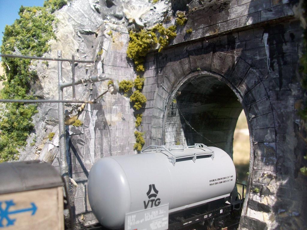

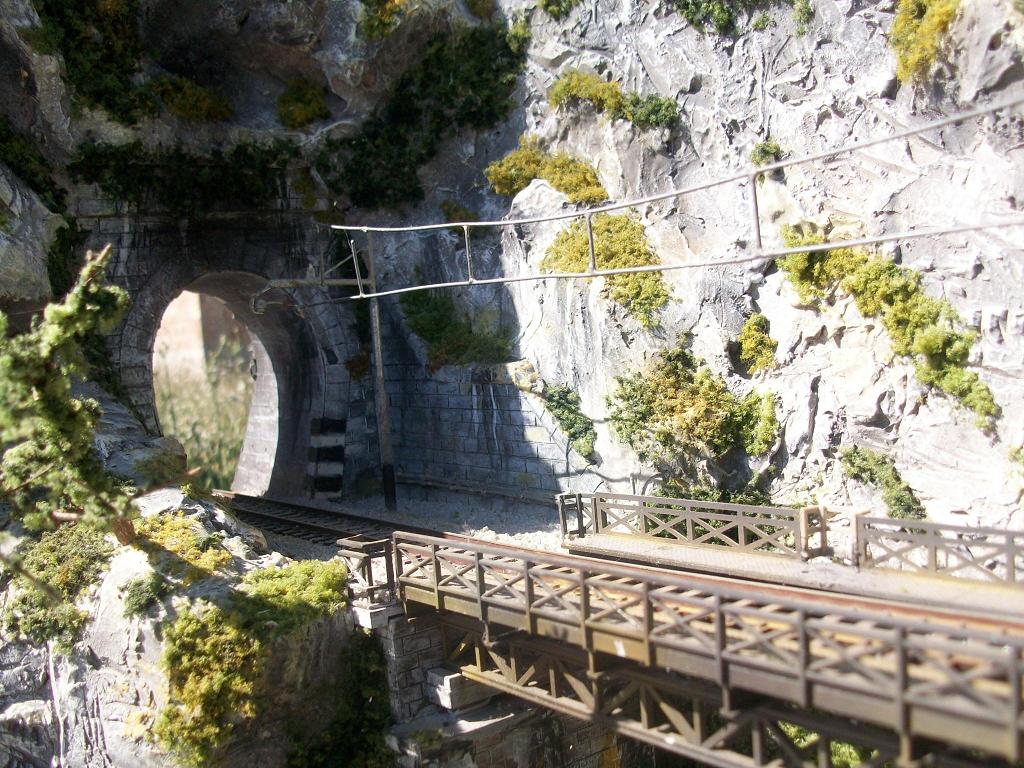

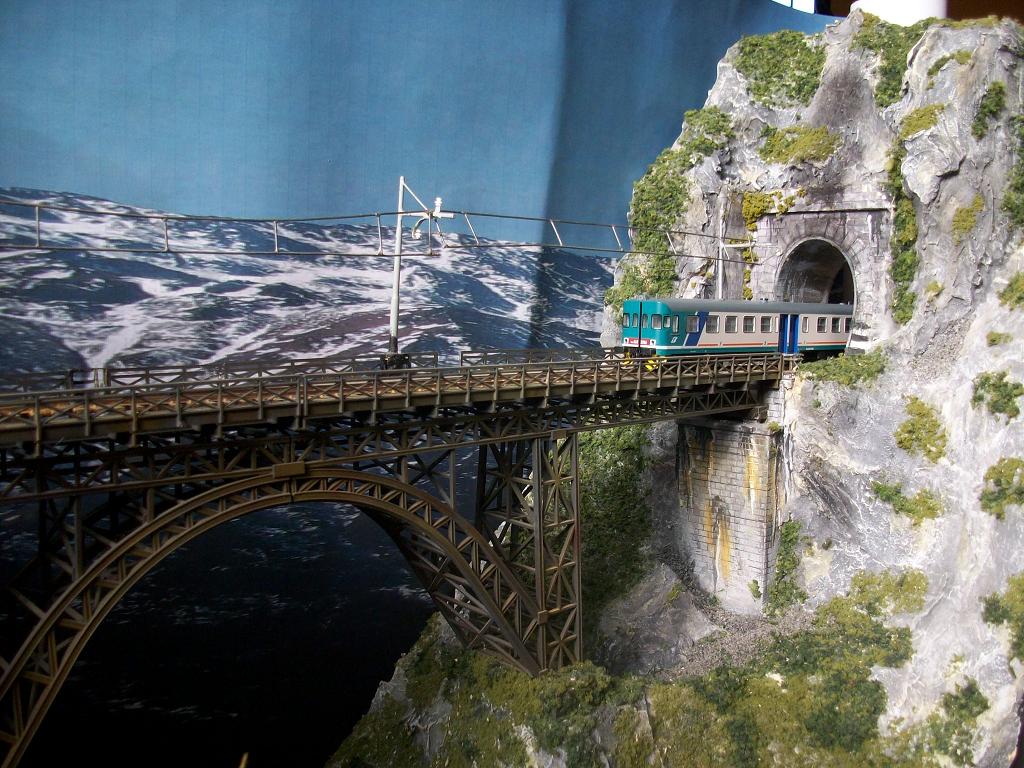

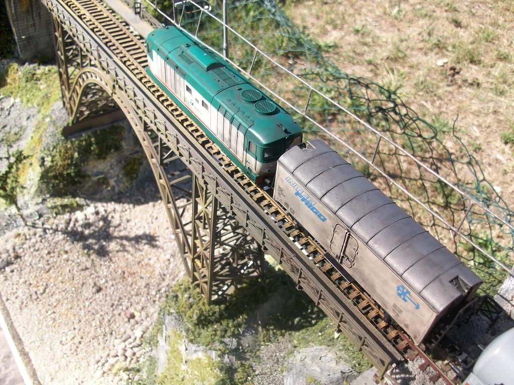

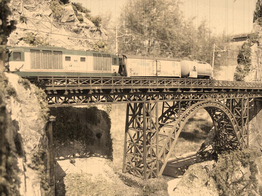

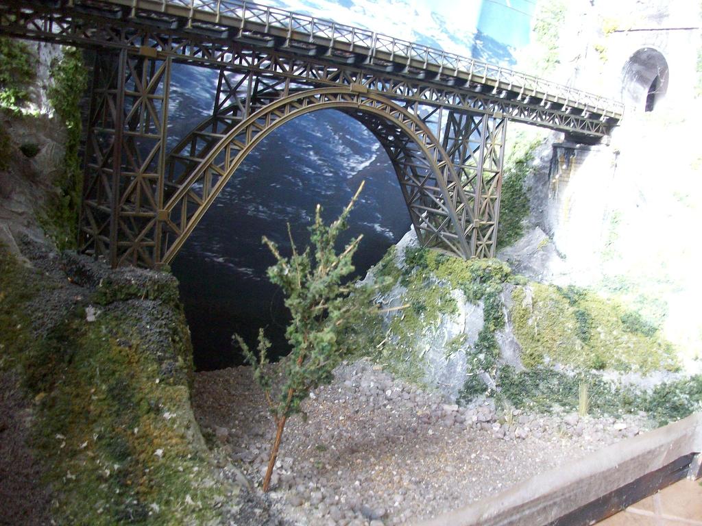

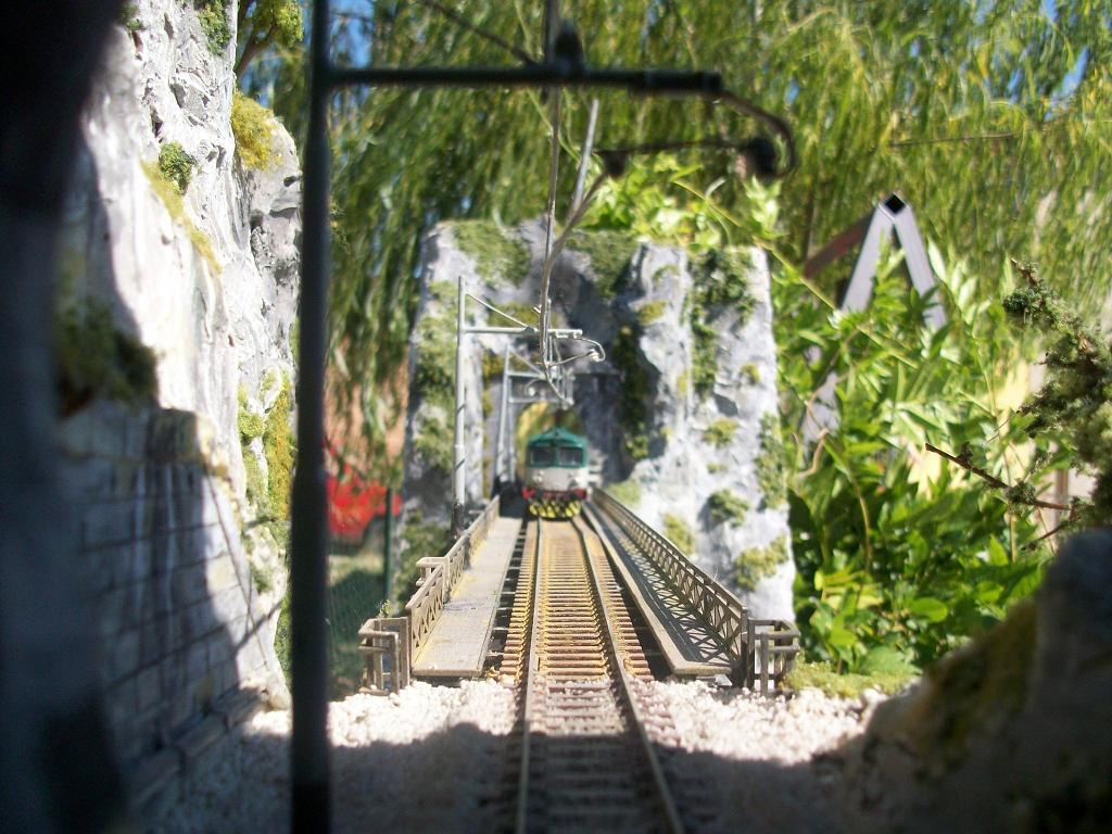

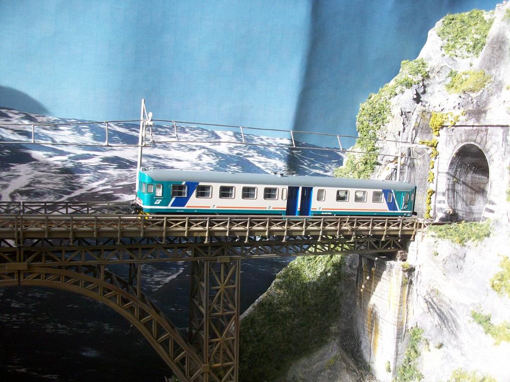

il mio primo modulo cosa ne pensate!

Mi permetto di farti qualche critica costruttiva:
Il filo della linea aerea è troppo spesso e approssimato, dovresti usare un filo al max di 0.4 (meglio se meno), se non te la senti di saldare i pendini su dimensioni così piccole, puoi comprare una confezione Sommerfeldt 182 è piuttosto economica e la resa estetica non male. Montata si presenta così:
I portali non un pò piatti, la prossima volta potresti usare un materiale che permetta un'incisione più profonda...anche il semplice DAS applicato allo scheletro in cartoncino o compensato.
Per il resto tutto di ottima fattura, anzi ci spieghi come hai realizzato le pareti rocciose e l'invecchiamento del ponte?
Ciao e continua così!!!! :mrgreen: :mrgreen: :mrgreen: :mrgreen: :mrgreen: BRAVO!

A me i portali sembrano perfetti così ma forse è questione di gusti... mi piace moltissimo come hai usato il colore :!:
Per la catenaria sono d'accordo con despx e mi sembra che ci sia un palo con la poligonazione sbagliata (terza foto): in rettilineo andrebbero alternati :wink:
Ad ogni modo ti faccio i miei complimenti :wink:

vi ringrazio per i commenti per quando riguarda il filo di contatto,si sono anche io dello stesso parere e un po grossolano,i portali gli ho costruiti con del semplice cartoncino "quello dei kit ttm per intenderci non si butta niente"colorati con dei semplici colori a tempere (giotto)i pali sono autocostruiti.le rocce sono state modellate con polistirolo ricoperto con gesso per fare calchi per protesi dent.. ,il ponte kirby e stato prima verniciato con aerografo con del marrone scuro,poi sempre con aerografo gli ho dato una mano leggerissima con del giallo ocra.

E'tutto molto bello.Complimenti.Le uniche cose che stonano moltissimo sono i pali e la catenaria.Ti consiglio vivamente di acquistare dei prodotti comerciali oppure tentare una migliore autocostruzione.

Per la catenaria potresti utilizzare del materiale elastico tipo quello utilizzato sul plastico di Botti e descritto su un TTM mi sembra, questa sera se trovo inserisco il link.

Bella la parete rocciosa, ne ho ottenuta una simile usando polistirolo ricoperto con scottex più miscela acqua-colla vinilica.

Premesso che nel complesso trovo il diorama interessante, senza voler sminuire il tuo lavoro, mi permetto una critica aggiuntiva. A mio parere dovresti mascherare meglio le "canne" dei o di un tunnel. Infatti nelle foto che hai postato , in particolare quella del carro cisterna, si nota troppo lo "scollamento" tra il contorno in pietra e le volte. Per il resto Ti hanno gia`dato buoni consigli. Buon proseguimento .........

Con 3 pali belli e un filo piu' sottile e' un ottimo diorama
Ti muovi bene con i colori, e' gradevole anche la sporcatura della d445 e del carro interfrigo ( invecchia anche il resto ! :wink: )

Giusto con 3 pali e catenaria più fine quel diorama diventa bellissimo.Dai dai q......0 cambiali sennò te li regalo io.Dammi il tuo indirizzo :wink:
