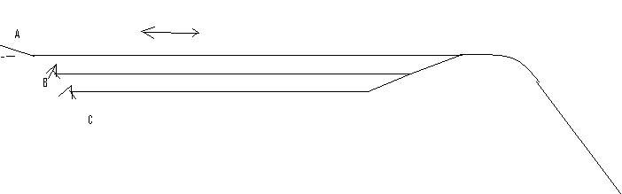

Avrei bisogno di un vostro aiuto per capire che segnali metter sul mio piccolo plastico.
Vi allego un disegno...
La linea A è l'unica che prosegue e riceve treni da ogni direzione.
Volevo mettrere dei segnali semaforici di prima categoria(giusto?) che mi fossero utili anche per capire la posizione degli scambi e i segnali di protezione.
Mi aiutate a capire cosa ci sarebbe nella ferrovia reale...
Thanks.

Dipende se è previsto un marciapiede tra A e B\C,cioè sono due binari dove partono treni o scalo?
Nel primo caso un segnale di I categoria nel secondo 1\2 segnali bassi,dovrebbe esserci ancora quelli
che si dispongono a via libera a seconda dell alimentazione,pero' non ricordo il produttore.
Per il binario di corsa se comandi gli scambi e l' alimentazione con un unico tasto i segnali di protezione
FUORI della stazione potrebbero essere collegati pure quelli sempre a quel comando avrebbero già
la luce corrispondente al senso di marcia.
Non vorrei pero' averti confuso le idee NON è un progetto elettrico semplicissimo,sei all inizio o hai già
dell esperienza?

Allora diciamo che non è una stazione, quindi niente marciapiedi.
I segnali bassi sono le marmotte?
Credo di essere abbastaza pratico. L'impianto è in digitale. vorrei controllare anche i segnali dal multimaus.
Se mi puoi aiutre a capire quanti e quali e dove posizionere correttamente i segnali ...ti ringrazio

I segnali bassi sono a seconda dell epoca marmotte (quelle girevoli) i gli attuali segnali a 3 luci.
Non avendolo fatto non saprei consigliarti per il comando degli scambi\itinerari con il multimause
prova leggerti tutto quello che cè su: http://www.dccworld.it/
(o a fare la domanda specifica) su :http://www.dccworld.it/forum/
