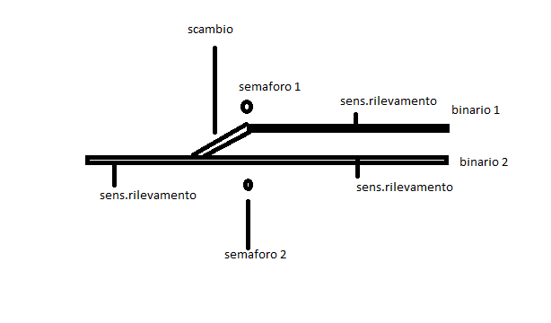

Ciao a tutti..volevo proporvi questo quesito..
Mettiamo un treno è fermo sul binario 1..e uno sta arrivando da destra sul binario 2..
come faccio a far in modo che quando passa il treno in arrivo sul binario di rilevamento il semaforo che è sul binario 1 sia rosso e che una volta passato il treno e quindi arrivato sul binario 2 il semaforo sul binario 1 diventi automaticamente verde verde su un sistema digitale..aspetto risposte..grazie a tutti..
Commento file: Scusate la scarsa grafica..
Immagine.png [ 7.86 KiB | Osservato 5740 volte ]
