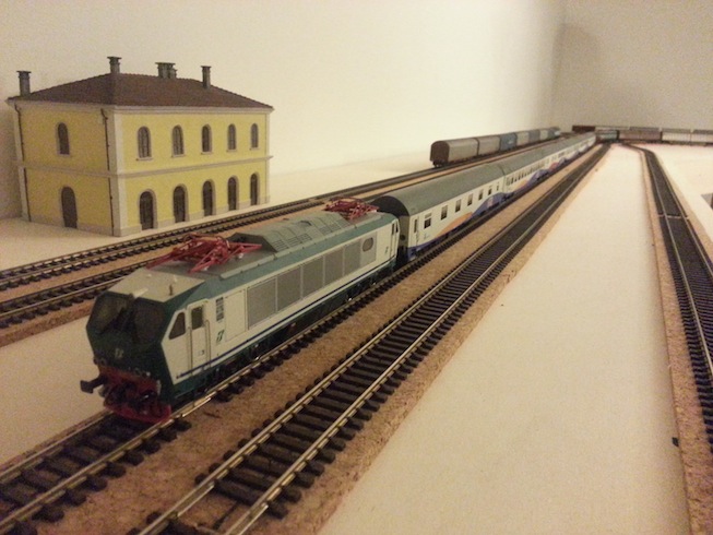

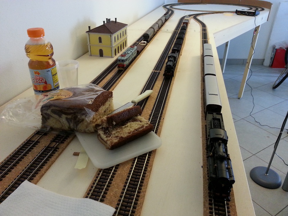

Allora la stazione principale ha 5 binari, il più corto è lungo 310cm, nella racchetta di ritorno c'è un binario interno per tenere "nascosto" un piccolo convoglio, poi un altro binario a chiocciola per i treni da 3 metri, lo puoi vedere in lontananza nella foto dove facciamo merenda :D
Per i momento abbiamo la centrale hornby per fare i test, poi vedremo se prendere quella roco wi fi!

treni e merenda.... fantastico!

Il tracciato è di fantasia con l'idea di poter avere bei convogli in stazione.
La s è stata fatta apposta perché abbiamo immaginato le foto da fare un domani quando il paesaggio sarà finito!
La curva non è assolutamente da tram perché abbiamo all interno raggio 50 e all esterno oltre 60!!
Gli scambi in curva servono per recuperare il massimo spazio possibile in stazione e il doppio binario in racchetta è previsto come piccola stazione nascosta per convogli corti!
Dovrei essere stato esaudiente :-)
