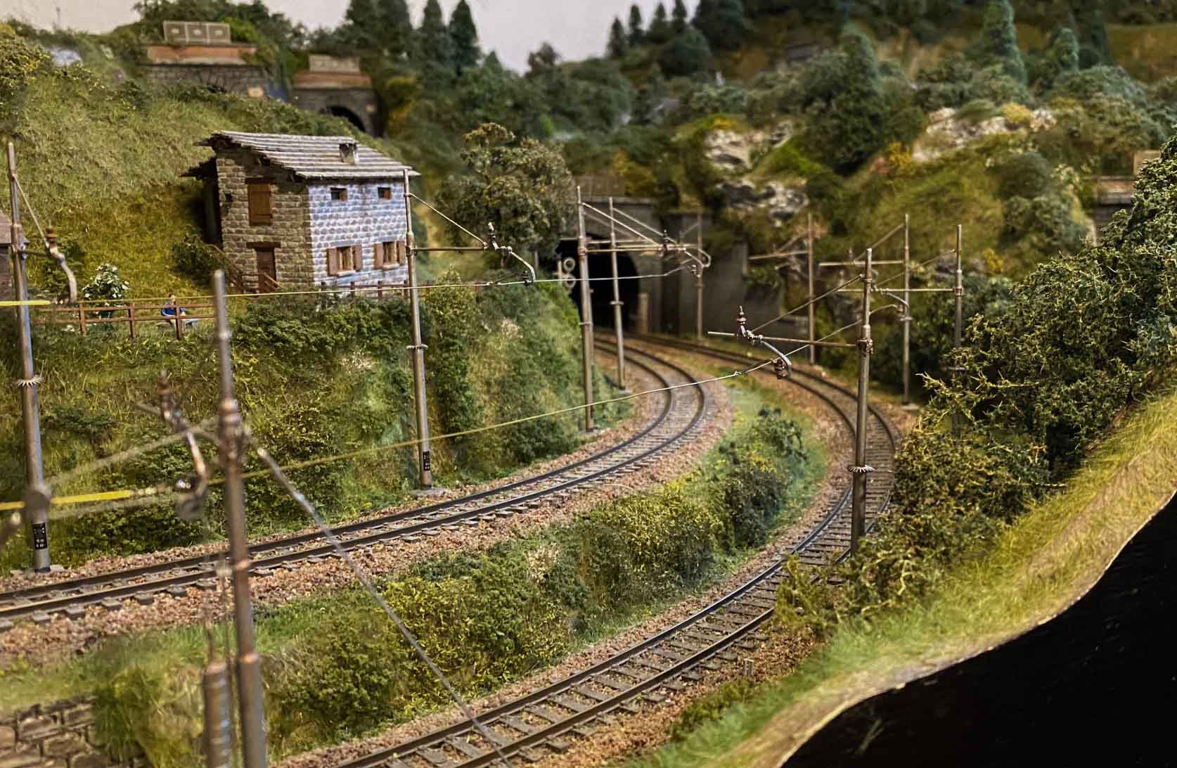

Questi sono autocostruiti con tubetti e tondini in ottone, avvitati sotto il piano e con filo di contatto teso con due molle alle estremità (in galleria).

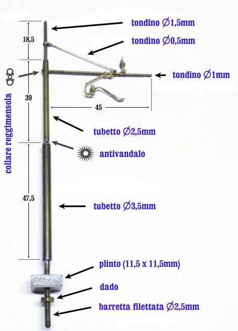

Se può servire, questa immagine mostra come li ho realizzati io:

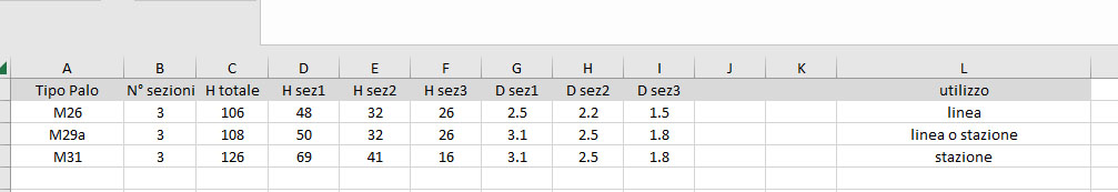

paliM.jpg [ 49.67 KiB | Osservato 5872 volte ]
Io ho utilizzato queste misure approssimando per difetto in relazione ai diametri disponibili
Come hai realizzato il collare reggimensola?
 Oggetto del messaggio: Re: elaborazione pali linea aerea Rivarossi
MessaggioInviato: domenica 29 gennaio 2023, 18:41
Messaggi: 1779
Sia il collare reggi-mensola sia l'antivandalo sono tagliati a laser da cartoncino ad alta grammatura.
