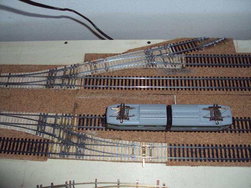

Io le traversine in vetronite ramata e i circuiti che realizzo li taglio con una taglierina per fogli da ufficio, di medio-grandi dimensioni.
Le chiamano anche tranciatrici.
Tipo questa:
mjOIoX3EwAIfDeNRNR3PvyA.jpg [ 6.99 KiB | Osservato 9410 volte ]
Questi sono gli scambi autocostruiti con le traversine tagliate con questo sistema:
Prove Scambi.jpg [ 88.24 KiB | Osservato 9409 volte ]
Massimo
