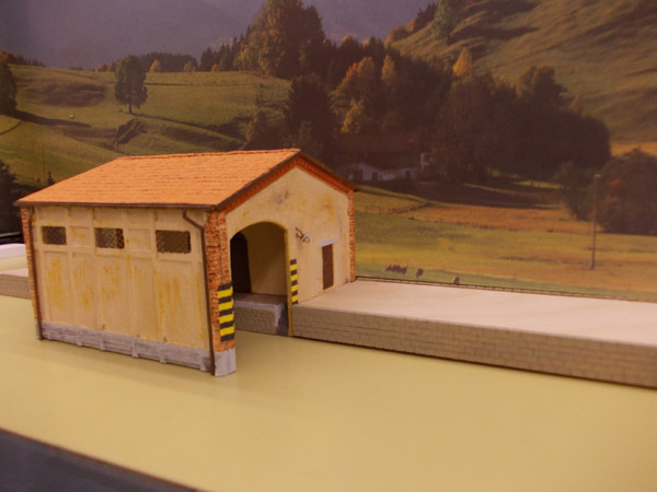

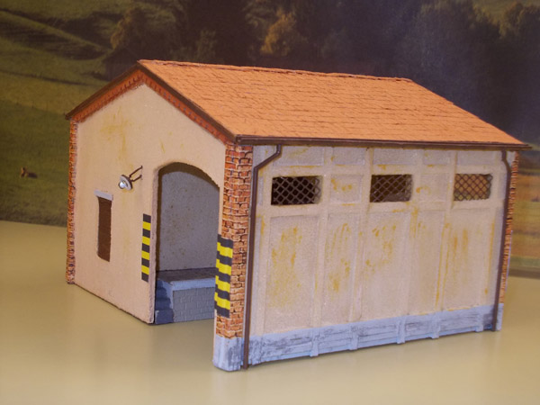

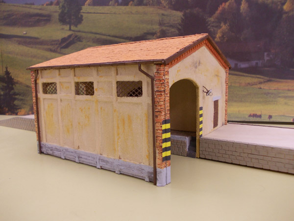

Questo è il piano caricatore coperto della stazione di Paratico-Sarnico del costruendo plastico.
L'ho realizzato in legno compensato rivestito di vero cemento miscelato con colori all'ossido.
I mattoni sono i classici Faller che tutti abbiamo usato. Il fabbricato è dotato di illuminazione
esterna e interna con led. Le tegole (3 x 4 mm.) sono ricoperte di polvere di vera tegola.
In questo periodo di crisi questo fabbricato è costato 5€.

ciao , se mi posso permettere faccio un unico appunto , a me non piacciono molto i mattoni realizzati con i fogli della faller.......
probabilmente risulterebbero più realistici se scolpiti nel forex o in fogli di plastica a rilievo ....
x il resto un bellissimo lavoro

Bella realizzazione! E' possibile vedere qualche foto dei rimanenti due lati?
Grazie in anticipo.

Ciao Rodolfo,
ho aggiunto una foto del lato opposto. Al vero le rispettive facciate erano uguali.
Ciao Carlo

Puoi mettere le foto anche del lato "strada"? O non l'hai riprodotto perchè va contro il fondo?
Non credo che la facciata fosse uguale anche lì. O non aveva porte sull'esterno?
 Oggetto del messaggio: Re: COME FARE: PIANO CARICATORE COPERTO STAZIONE DI PARATICO
MessaggioInviato: mercoledì 11 luglio 2012, 14:41
Iscritto il: venerdì 30 marzo 2012, 22:01
Messaggi: 60
Località: Romano di Lombardia BG
Nel corso degli anni,fonte ex capostazione di Paratico, la facciata lato strada è stata modificata più volte.
Quando, io e altri due amici nel 1991 abbiamo "riaperto" la linea chiusa al passeggeri nel 1966 organizzando il 1° treno a vapore con la 940, il fabbricato, ormai pericolante, si presentava così come l'ho costruito in 1:87. Sulla facciata lato strada
c'erano i segni di una porticina murata ,ma per il resto era uguale a quella opposta. Nel 1994,se non ricordo male,è stato demolito.
