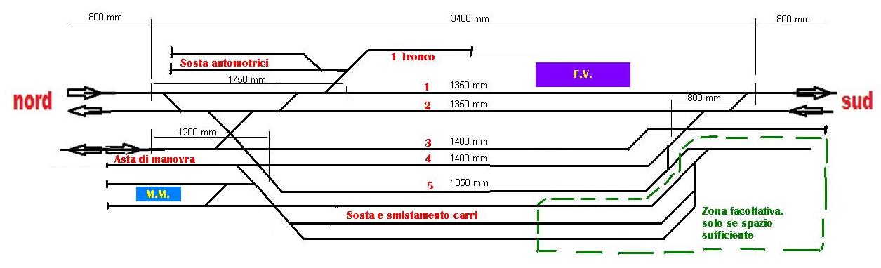

salve,
ormai, dopo anni di ricerche, studi, progetti particolareggiati e non, pareva arrivato il momento: il sito, lungo quasi 5 metri e largo 1 metro e 10 ideale per il plastirama gigante di una stazione di media importanza, è definito … ma … costruzione rinviata.
motivo? beh, nella valigia dei progetti ho trovato uno schema (a lvello di sviluppo il meno avanzato), che mi ha dato da pensare: è uno schema assolutamente privo di originalità, espressione di una stazione, sita su una grande direttrice di interesse nazionale a doppio binario, che funge da testa per una linea secondaria non elettrificata.
ma è proprio la sua totale mancanza di originalità che è interessante: come si vede dallo schema consente praticamente tutto: passerella per grandi convogli nazionali (pensando a una ambientazione a cavallo degli anni settanta e ottanta, convogli rapidi di x ardesia, y castano, eurofima e gran confort trainate da e 646 ed e 444; e merci pesanti trainati da e 645 e e 636), movimenti locali passeggeri eserciti con automotrici termiche, ma anche piccoli convogli con esauste corbellini, o piccoli merci, rigorosamente trainate da d 342 e d 343, manovre quanto basta, precedenze… insomma, puoi far circolare di tutto senza grandi errori di coerenza storica e paesaggistica. tanto ferro, poco paesaggio, per poter “giocare” riproducendo la realtà nello schema del piano stazione e nell’esercizio ... forse…
abbandonati i progetti completi di alcuni impianti perché “troppo caratteristici” (esempio, agrigento centrale), ho notato una certa coerenza di questo schema con varie stazioni poste lungo le principali direttrici in salsa “direttissima” che collegano il nord e il sud a roma, con modesto traffico merci (all’epoca) e con molte coincidenze.
io lo posto, ma urgono suggerimenti (sono comunque abbastanza ignorantello in materia). vorrei approfittare della calma agostana per passare al progetto esecutivo. lo stanziamento c’è e il materiale rotabile urla vendetta insieme ai pupi della preiser…

Ciao Luca,
anche io propendo per ambientazioni plausibili, ma non eccessivamente caratterizzate, perche' consentono di potere far circolare senza stonare parecchie tipologie di convogli e di cambiare epoca semplicemente cambiando le macchinine.
Lo schema che posti e' molto interessante, ma, per potere riuscire ad avere lunghezze utili di binario ragionevoli occorre una lunghezza ben maggiore dei 5 m. che hai disponibili.
In 5 x 1m. ti suggerirei:
-classico ovale con linea a binario semplice; stazione a vista a fronte e stazione fantasma posteriore; per animare il traffico si puo' diramare dalla stazione principale una linea secondaria che termina in una stazione fantasma con cappio di ritorno o anche terminale.
oppure:
-linea da punto a punto con stazione terminale in vista e stazione terminale nascosta; per animare il traffico alla stazione terminale a vista possono afferire due linee che terminano in due stazioni nascoste.
Il plastichino a cui lavorero' in agosto e' proprio basato sullo schema da punto a punto.

non è che sia molto più prepparato di te però qualche osservazione te la faccio:
1 - gli ingressi sulla linea principale li proteggerei con dei tronchini di sicurezza, sono 3 scambi in più però al vero ci sono;
2 - riguarderei meglio la dislocazione di rimezza, deposito e magazzino merci; penso che l'asta debba servire in maniera più diretta il magazzino con le sue manovre, levando dagli "impicci" anche la rimessa.
inoltre o spazio di 5 metri per una stazione di questa importanza è esiguo. ripenserei ad una stazione più semplice con scalo merci/fabbrica/porto/etc...

stefano,
obiettivamente non è uno scandalo far girare una 444 con dietro 6 o 7 "x" su una linea a binario semplice (di principali a binario semplice ce ne stavano un botto a quei tempi, penso a parti della adriatica, alle dorsali appenniniche, alla pontremolese, alle litorali liguri e sicule...). e la soluzone del binario semplice mi consente di recuperare, tra rosicchiamenti sui cappi e risparmio di spazio per gli scambi, una sessantina di centimetri.
tanto per fissare le idee, avrei previsto circa 235/240 cm di "marciapiede" su binari più lunghi, a cui vanno aggiunte le lunghezze di scambi e spazi di sicurezza, oltre a cappi (dispongo di molti pezzi tillig codice 83, rilevati a suo tempo in blocco da un plasticista fatto pentire... dalla moglie :mrgreen: ). chiaro che, da sempre, la mia idea è quella di lasciare scoperta solo la stazione, un po' come enna.
ma, continuate, sono molto curioso, anche perché la considerazione di e656-023 ha messo in luce una evidente carenza cui non ho mai pensato: la mancanza di alcuni "accessori", come appunto i tronchini di sicurezza...

Ciao Luca,
il doppio binario e' un mangiaspazio incredibile, perche' occorre installare doppie bretelle di comunicazione a monte ed a valle.
E poi, per l' appunto, e' gia' tanto riuscire ad arrivare a binari di stazione con lunghezza utile di poco piu' di 200 cm., ossia atti ad accogliere un convoglio composto da loco + 6 vetture di lunghezza standard.
In ogni caso una E 444 + 6 vetture TEE e' gia' un bel treno.
Una stazione su linea elettrificata a binario semplice e' gia' interessante e puo' essere ridotta a:
-n.3, massimo n.4 binari: linea, incrocio/precedenze e n.1-2 di sosta lunga.
-fascio merci di fianco al FV con asta di manovra + n.3 binari
Volendo diversificare il traffico e simulare coincidenze, etc., si puo' fare partire dalla stazione una linea secondaria a trazione termica.
Supponendo che la stazione sia la capotronco della linea secondaria diesel, cio' consente anche la possibilita' di inserire senza stonature una piccola RL.
Per incrementare e giustificare un buon traffico merci si puo' poi inserire un raccordo ad una fabbrica, piu' o meno sviluppato.
Considerando che la linea ad principale sia ad ovale, si puo' simulare un buon traffico con una stazione fantasma passante sul lato posteriore del plastico.
La linea secondaria puo' poi essere un semplice punto a punto, con stazione terminale fantasma.

La mai troppo citata Rocchetta S. Antonio potrebbe darti qualche spunto:
Il consiglio che mi sento di darti è di eliminare un paio di binari principali per dare più respiro alla zona di manovra; a Rocchetta, incidentalmente, c'è anche un triplo simmetrico:
In definitiva: linea elettrificata a binario unico (concordo con Stefano), una diramazione diesel, tre binari in stazione (per precedenze e soste su appunto due linee diverse), uno scaletto e una rimessa con giratura e viene fuori un plastichetto niente male. Se poi vi inserisci due cappietti e un ritorno (nascosti...), avrai una bella passerella per treni di tutti i tipi.

Qualche considerazione, anche se non del tutto applicabili al caso in oggetto ...
Ho provato a modificare il piano binari originario :
Tracciato - 2.JPG [ 58.54 KiB | Osservato 7599 volte ]
I principali cambiamenti sono i seguenti :
1. i binari secondari passanti sono tutti a ovest della linea principale (in basso nel disegno). In questo modo dimezzano le traversate richieste, quindi si accorciano le zone scambi.
2. eliminati gli scambi incrocio dai binari di corsa, che limitavano la velocità massima percorribile in corretto tracciato (forse ammessi a quei tempi fino a 140 km/h).
3. inserito tronchino per arrivo/partenza automotrici. Non aumenta lo spazio necessario. I relativi scambi sono inseriti in spazi che altrimenti sarebbero stati vuoti.
4. Magazzino Merci posto vicino all' operatore per facilitare le manovre.
5. Sosta e smistamento carri, con relativa asta di manovra. Se ci fosse molto più spazio, allora i binari di sosta potrebbero essere passanti verso un' altra asta di manovra.
6. Binari di linea protetti sempre da tronchini rispetto ai binari secondari.
7. Mancanza di rimessa locomotive per mancanza di spazio (un deposito sarebbe ancora più grande). Eventuali locomotiv in sosta potrebbero stare sul tronchino Sud.
I 5 metri possono essere già una buona lunghezza per riprodurre impianti di epoche passate, ma risultano scarsi se ci si orienta sul contemporaneo.
Un merci moderno può essere lungo fino a 650 m, pari a 7.5 m in scala H0.
Un passeggeri può avere fino a 18 carrozze da 26 m, con lunghezza di "soli" 470 m, pari a 5.4 m in H0. Riducendolo, si potrebbe passare a 8, 6 o 4 carrozze passeggeri, con lunghezze (compresa la locomotiva) di 2644, 2038, 1432 mm.
Ho considerato curve di uscita a raggio minimo 500 mm (interna) e 575 mm (esterna), quindi 575 * 2 + 40 = 1190, ovvero 600 mm di ingombro per ogni curva di uscita.
Ed altri 200 mm per non avere il primo scambio direttamente attaccato alla curva (ed a ciò che la dissimula).
Si può rosicchiare qualcosa, ma non tanto.
Ogni binario in più aumenta la lunghezza della stazione della misura di almeno di due scambi.
Si potrebbe eliminare il binario 5. Ma salterebbe anche il marciapiede del bianrio 4.
Nel caso che ho disegnato ho ipotizzato scambi da 9° (o 9.5°) per i quali esistono anche gli scambi incrocio (per esempio ROCO line cod. 83).
Non ho voluto ipotizzare scambi da 15° (per i quali esistono sia lo scambio incrocio sia l' incrocio a 30°) perchè visti in foto mi sono parsi da miniera, ovvero sproporzionatamente corti.
Credo che gli scambi molto corti tolgano irrimediabilmente qualsiasi slancio anche ad impianti curatissimi.
Come si vede, la lunghezza utile è molto scarsa. In 1400 mm fatica a starci una locomotiva con 4 carrozze da 303 mm.
Ma nel progetto esecutivo si potrebbe rosicchiare quà e là per recuperare qualcosa.
Si potrebbe anche piazzare la prima deviata pari/dispari alla fine della curva di ingresso. Andrebbe poi abbellita per non sembrare troppo da plastico.
Passare al semplice binaro, porterebbe sicuramente a poter far circolare treni più lunghi.

diciamo che l periodo di mio interesse sta tra il 1975 e il 1980-82 massimo.
ho bene in mente i convogli tee cui fa riferimento stefano-bigboy e le eurofima attaccate ai caimani che spezzavano il tetro ardesia delle "x" trainate dalle bellissime tartarughe, di cui ricordo perfettamente soprattutto il prototipo. mi stranivano le strane carrozze a piano ribassato trainate dalle 646 ancora nella splendida livrea col verde magnolia a spezzare il non-colore delle fiancate... ed ancora le elegantissime gran confort...
scusate il nostalgico OT, ma da una idea del periodo...
quanto ai doppi deviatoi sui binari di corsa, ricordo obiettivamente di non averne mai visti...
quanto agli scambi in curva, con opportuni artifici estetici, sarebbero interessanti disponendo la stazione lungo la diagonale - ed ovviamente pensando di scendere di livello per realizzare le stazioni nascoste, su cui ho diverse idee...

Ciao Luca,
mi pare che il tuo schema stia prendendo forma.
Così mi piace molto di piu' e mi pare molto piu' relizzabile nello spazio che hai.
A mio gusto farei le seguenti modifiche:
-eliminerei tutto il fascio ca, cp, cc, etc., in quanto allarga molto il piano binari ed i binari sono corti
-utilizzerei il binario 4 per la sosta lunga di merci, essendo gia' il binario 1 ( tronchino ) dedicato alla linea secondaria diesel, il binario 2 di transito della linea principale e il binario 3 di precedenze ed incroci della linea principale
-trasformerei la coppia di tronchini di sosta diesel che afferiscono al binario 1 in una RL a due binari + un ulteriore tronchino per le automotrici / loco diesel a servizio della linea diesel
-realizzerei il fascio merci tronco affiancato al FV a sinistra, completo di asta di manovra.

scusate, ho dovuto eliminare lo schema del mio primo post ed anche l'ultimo post (problema mio, 2g non c'entra nulla...)
ricapitoliamo;
approfittando di alcuni suggerimenti e schemi da voi postati (escludendo l'ultimo post d stefano), ecco uno schema provvisorio di quello originario modificato (nel frattempo continuo a vedere molto interessante lo schema di stazione di rocchetta, ci sto studierò sopra l prossimo fine settimana, unitamente alla proposta di stefano) quando pubblicherò pure gli schemi di roccapalumba (piccoletta) e capranica (un tempo piuttosto estesa), entrambe di diramazione.
sunto e considerazioni:
come già detto, linea principale a binario singolo elettrificato, secondaria termica. l'ambientazione è "fine anni settanta", ci passeranno rapidi ed espressi in passerella, convogli di importanza locale movimenteranno il servizio passeggeri e merci raccoglitori faranno la loro parte.
la rimessa loco ci dovrà stare per il semplice fatto che è una stazione di diramazione. non ha senso, ovviamente, un deposito locomotive.
per lo stesso motivo è fondamentale il fascio di ricovero, fondamentale soprattutto per i merci.
le aree in giallo indicano quelle che saranno occupate dai marciapiedi.

Luca, ti sto facendo un disegno su Railmodeller e su WinTrack di una mia ideina, ma avrei bisogno di una ventina di centimetri in più in ampiezza, perlomeno verso uno dei lati corti. In nero il piano originale 480x110, in verde il modificato. Se è una cosa possibile vado avanti con la bozza.
