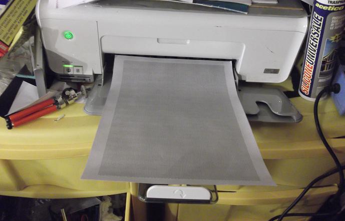

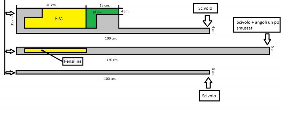

Utilizzando la tecnica che ho descritto su TTM 49 sto realizzando un pò di marciapiedi in stile FS.
La prima cosa che ho fatto è stata quella di verniciare i fogli di carta del colore voluto.E' molto importante effettuare questa operazione all'aria aperta,inoltre consiglio vivamente di coprire le vie respiratorie :wink:
Prendendo il file della trama delle mattonelle ho inviato la stampa nella modalità bozze o stampa rapida e economica.A questo punto non mi resta altro che tagliare e incollare a misura il disegno ottenuto.
A presto con il prossimo step :D

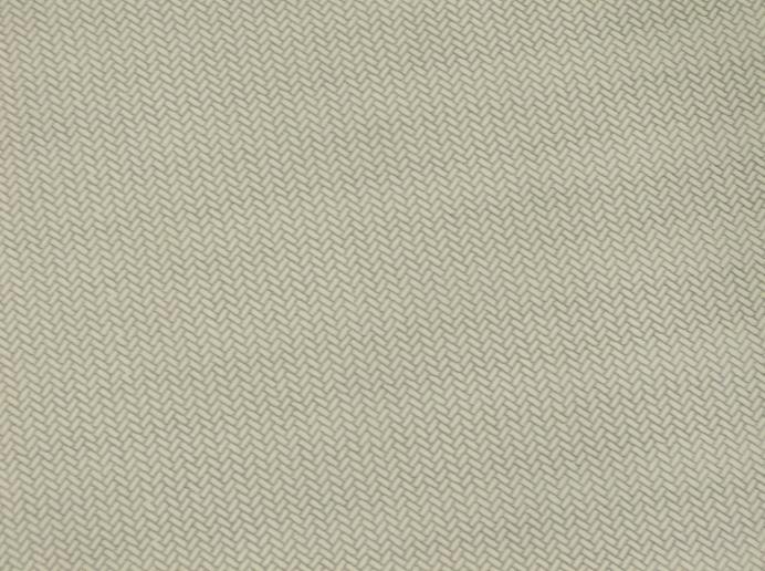

Foto macro

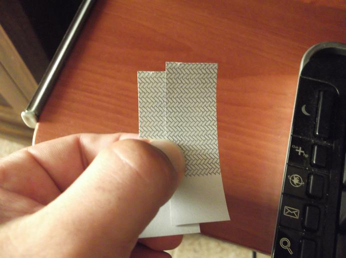

Tu come fai nelle giunzioni dei fogli. Ho fatto combaciare la trama del piastrellato, ma un righino antiestetico mi è rimasto, e con l'invecchiamento si nota di piu.

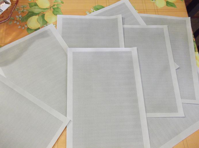

Posteresti qui una foto del tuo lavoro?Grazie.
Ho fatto un esempio veloce veloce di come procedo io.Sovrappongo 2 fogli facendo combaciare la trama.Poi taglio in mezzo e poi unisco.Così facendo la giunzione sarà quasi impercettibile.

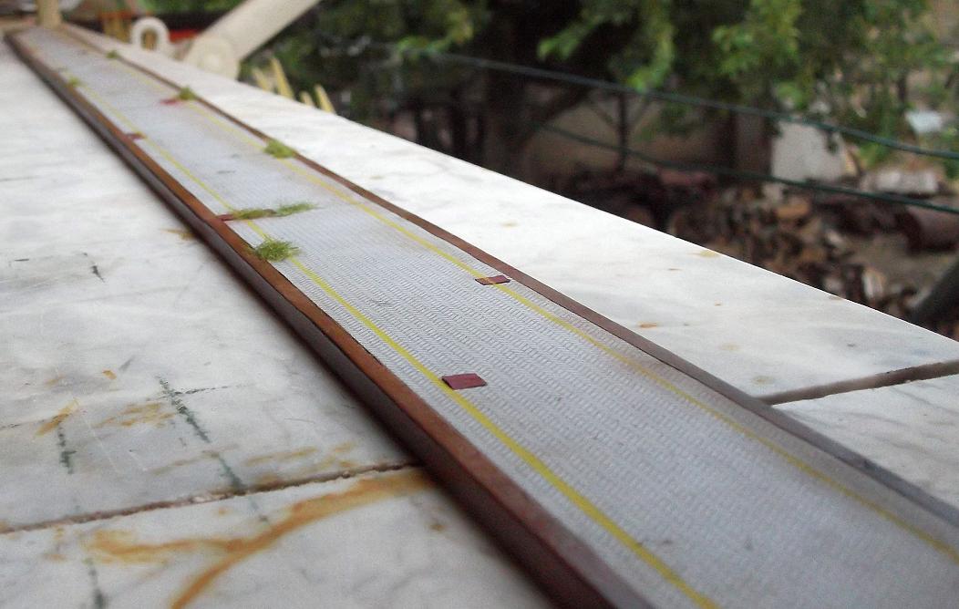

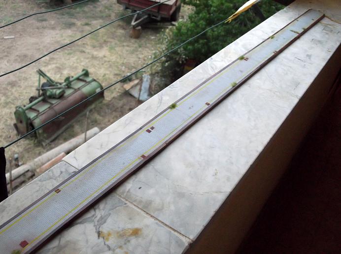

Il primo marciapiede lungo 120 cm è quasi pronto,devo solo incidere le pietre laterali e fare qualche ritocco ai tombini :wink:

Per unire i fogli ho fatto come te e il lavoro era venuto bene, poi ho invecchiato con polveri ed un trasparente opaco e mi si è alzato il "pelo" della carta nella giunzione. Comunque quando la stazione sarà popolata ed avrò inserito un pò di vegetazione la cosa verrà mascherata.

Un informazione, la striscia gialla di sicurezza sui marciapiedi di stazione, in che anni si è iniziato ad utilizzarla?

La striscia gialla sui marciapiedi è recente, più o meno intorno a metà anni 90.
