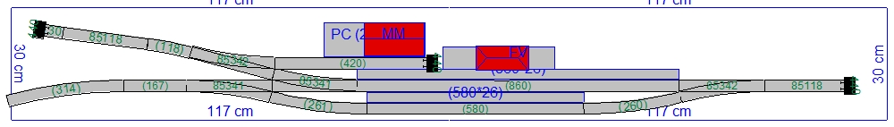

Ciao a tutti, vi sottopongo il progetto di una stazioncina su una linea secondaria a trazione termica.
La stazione farà parte di un plastico che sto da tempo progettando.
Le dimensioni sono 234x30 cm. La larghezza non è molta perchè dietro un fondale ci sarà una stazione nascosta.
Ho pensato una configurazione semplice, stazione terminale, binario principale con banchina da 86cm (2/3 mdvc + D445) e raddoppio con banchina da 58cm (coppia di Aln668/663) fra il primo ed il secondo binario.
Sulla sinistra piccolo magazzino merci servito da un binario da 42cm (3 carri F/G/H) e relativa asta di manovra da 43cm (3 carri F/G/H + 245).
Fuori dalla stazione la linea fa una curva a sx (r.1200cm) ed entra in galleria.
Nel poco spazio che rimane alle spalle della stazione pensavo da far passare una strada con delle case in bassorilievo sullo sfondo.

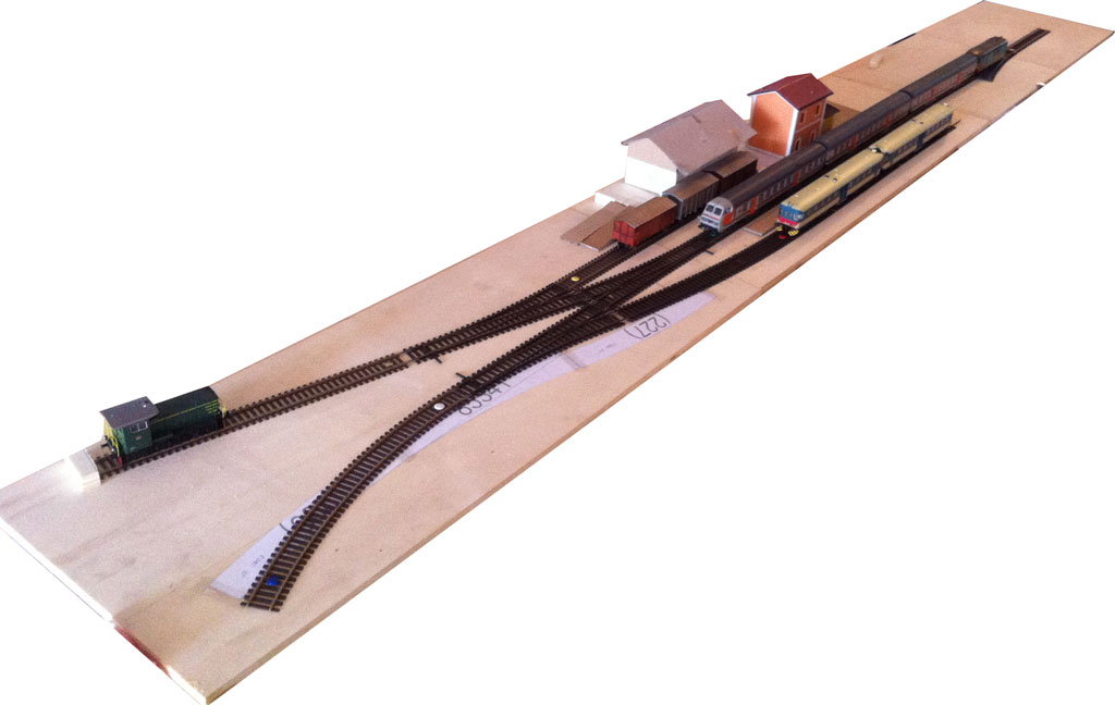

In allegato la planimetria e una prova di disposizione dei fabbricati.
A voi i commenti, ultimamente mi sembrate molto attivi in questa sezione.
P.S. Nella foto la curva di raggio 1200cm è stata sostituita da una di r.600cm per comodità.

Bello! Pulito, semplice!
Forse ci sarebbe lo spazio per una piccola RL in fondo al 2° binario... ma è solo per dare l'idea di una stazione terminale vera e propria, non è strettamente necessaria.
I binari di che marca sono? Se volessi aumentare un po'la lunghezza utile dei binari di raddoppio, gli scambi in curva peco hanno un raggio di 120 e rotti cm... Ci starebbe una carrozza in più! Ma forse è meglio così...

I binari sono Tillig Elite, la lunghezza delle banchine credo basti, ci stanno comode 2 mdvc per le ore di bassa frequentazione, nelle ore di punta le vetture saranno tre, ma comunque stanno nella banchina, con la loco in testa che fi ferma sullo scambio a dx.
Anche io avevo pensato alla RL, ma poi visto che i treni saranno composizioni reversibili o automotrici, non ne vedevo la necessità, anche se devo dire che fa la sua figura.
Per il traffico merci avevo pensato ad un treno composto da D341 più tre carri F/G/H:
1) Arrivo al binario 1, sgancio della loco che si sposta in fondo al binario 1.
2) Il 245 arriva dal suo tronchino e aggancia i carri.
3) il 245 retrocede sull'asta di manovra e poi spinge i carri sul tronchino al servizio del MM.
4) Il D341 impegna lo scambio di dx e si porta sotto al segnale di partenza del binario 2.
5) Sul binario 1 arriva il treno passeggeri (D445 + mdvc oppure coppia di Aln)
6) Il D341 riparte come loco isolata.
Il giorno dopo (simulato) si fa il giro al contrario con il 245 che posiziona i carri in fondo al binario 1 e il D341 che arriva a prenderseli.

Una domanda non proprio modellistica:ma come si fa a fare foto come la tua,senza cioè che si veda quello che c'è intorno al modulo?
Grazie e vai avanti,mi piace! :wink:
 Oggetto del messaggio: Re: IDEE & PROGETTI: Stazione Linea Secondaria
MessaggioInviato: giovedì 26 luglio 2012, 16:49
Messaggi: 343
Località: Varese
Ciao Dario, niente di particolare, Photoshop o simile, strumento lazo poligonale, selezioni quello che non ti serve e poi un colpo deciso sul tasto canc. Ecco svelato il mistero.

Salve Andrea,
la tua stazioncina mi piace assai.
Adoro le linee locali dei bei tempi andati, col FV ingentilito dai vasi da fiori curati dalla moglie del capostazione...
Mi permetto alcuni suggerimenti:
-eviterei assolutamente una rimessa locomotive, perche' non giustificata da un impianto così minimale;
-spazio permettendo in lunghezza allungherei un po' i binari;
-spazio permettendo in larghezza aggiungerei un binario tronco parallelo ai due binari di arrivo e partenza treni, da utilizzare come sosta per carri merci;
-il magazzino merci, che, comunque, mi pare provvisorio, lo realizzerei piu' piccolo, indicativamente la meta';
-come fabbricato viaggiatori ci vedrei tanto bene il vecchio San Nazario di RR, che da' un po' di "movimento", essendo a due livelli;
-un paio di magazzinetti attrezzi ( quelli di Acme o i vecchi RR ) qui e lì non guastano mai;
-inserirei anche una piccola torre dell' acqua per i servizi ... igienici di stazione;
