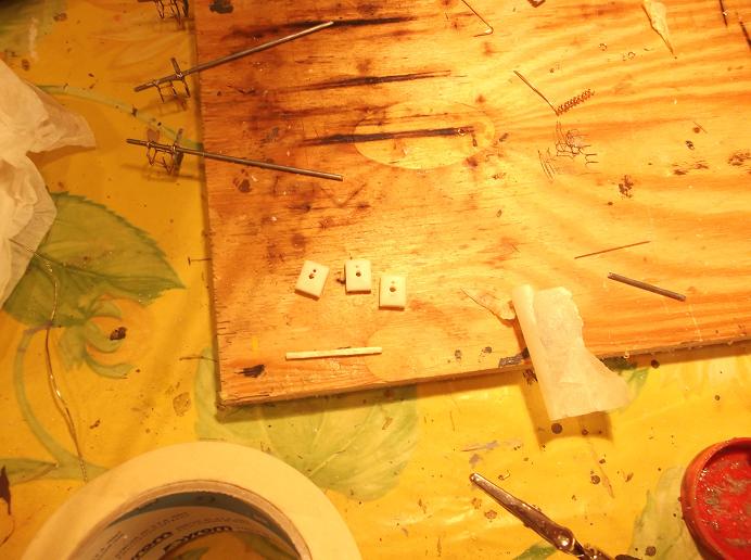

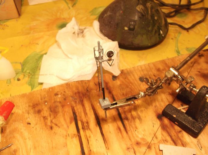

Work in progress :wink:
DSCF1965.JPG [ 130.41 KiB | Osservato 3895 volte ]
DSCF1972.JPG [ 129.15 KiB | Osservato 3895 volte ]
DSCF1974.JPG [ 124.07 KiB | Osservato 3895 volte ]
DSCF1977.JPG [ 100.58 KiB | Osservato 3895 volte ]
DSCF1981.JPG [ 134.67 KiB | Osservato 3895 volte ]

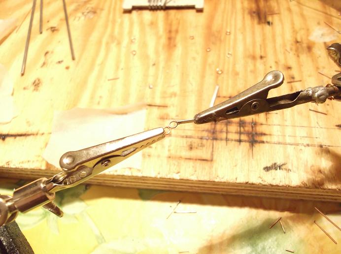

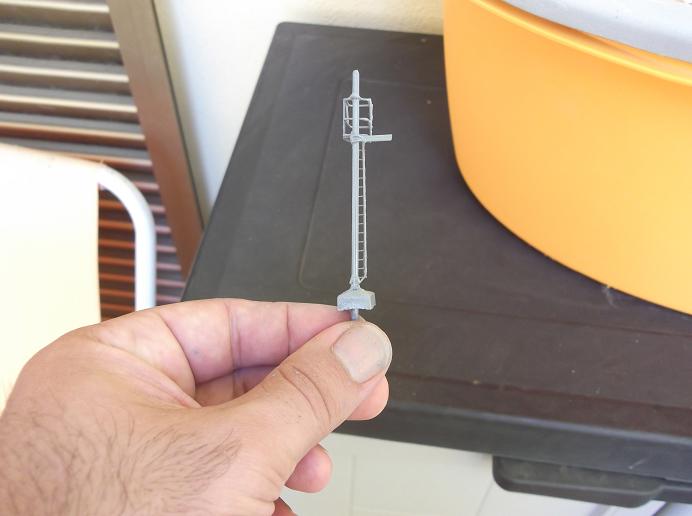

:arrow:
DSCF1983.JPG [ 158.15 KiB | Osservato 3881 volte ]
DSCF1985.JPG [ 114.34 KiB | Osservato 3881 volte ]
DSCF1996.JPG [ 94.08 KiB | Osservato 3881 volte ]

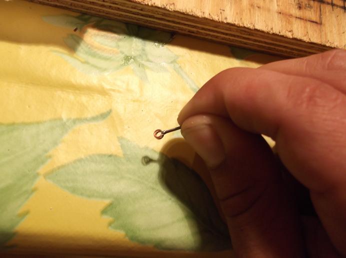

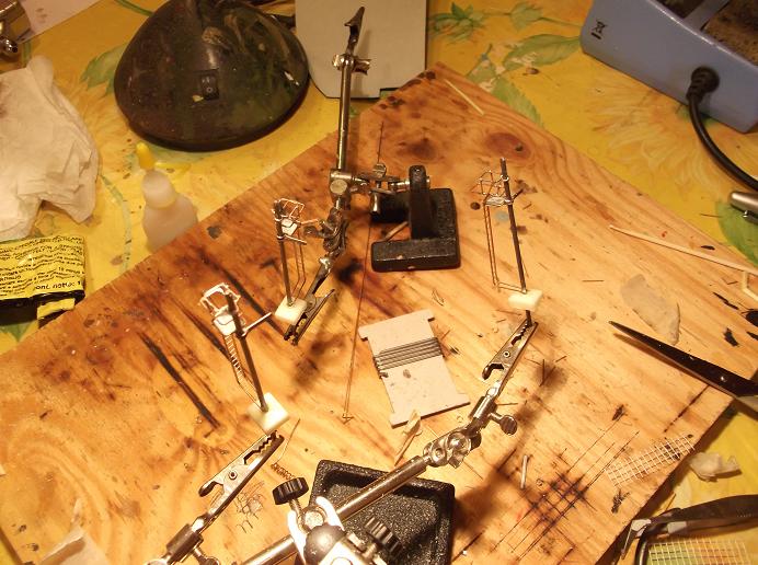

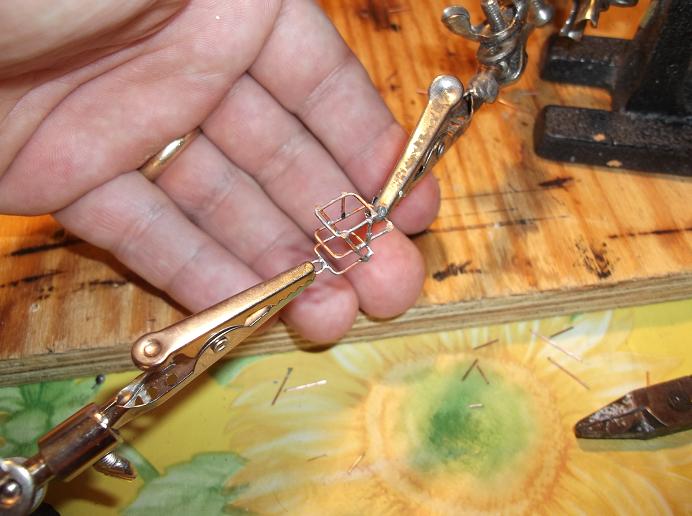

Grazie Andrea.Prova :D .Costruire segnali è facilissimissimissimo :lol: :wink:
DSCF2001.JPG [ 130.59 KiB | Osservato 3833 volte ]
DSCF2003.JPG [ 130.29 KiB | Osservato 3833 volte ]
DSCF2007.JPG [ 125.32 KiB | Osservato 3833 volte ]

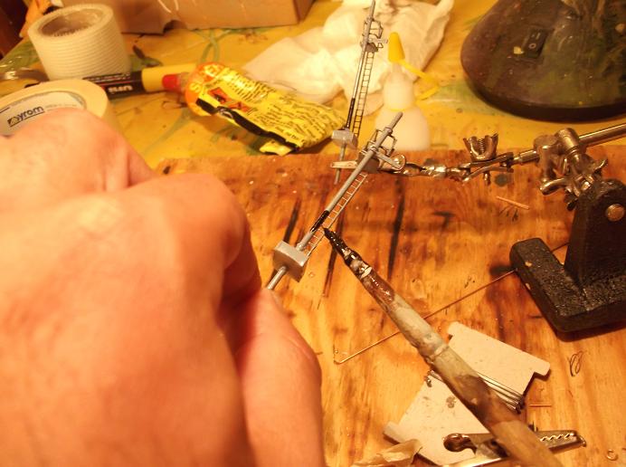

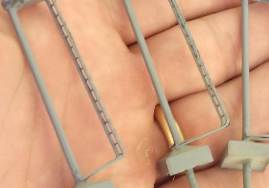

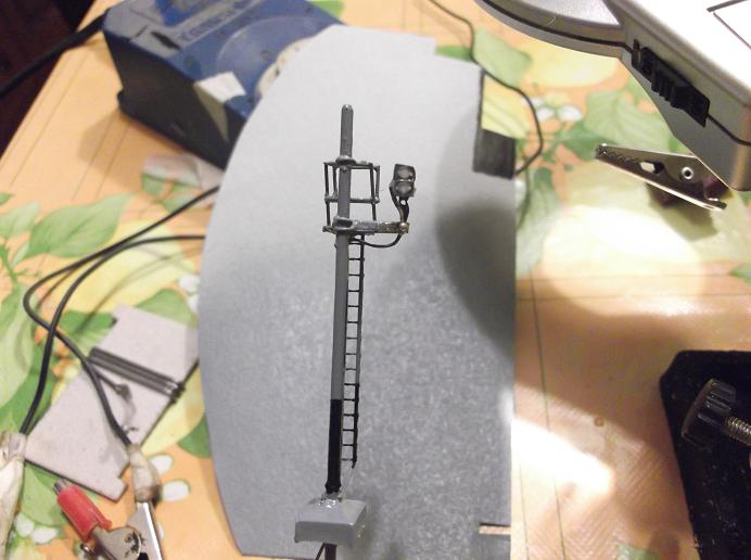

Bravo Axel , anzi bravissimo come sempre , posso chiederti come hai risolto il problema delle scalette , io le ho costruite saldando dei fili di ottone ,ma sono venute uno schifo .
Scania
 Oggetto del messaggio: Re: COME FARE: Segnale FS
MessaggioInviato: lunedì 6 agosto 2012, 6:56
Messaggi: 5939
Scania

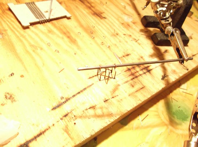

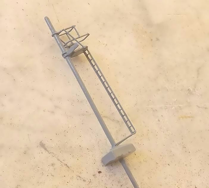

Assolutamente no!Non fare mai scalette saldando i fili di ottone.Escono un papocchio.Io uso una reticella in plastica adesiva alla quale ai lati incollo i longheroni in filo metallico.Il risultato è sempre preciso e pulito :wink:
DSCF1963.JPG [ 108.33 KiB | Osservato 3750 volte ]
scaletta.jpg [ 61.6 KiB | Osservato 3750 volte ]

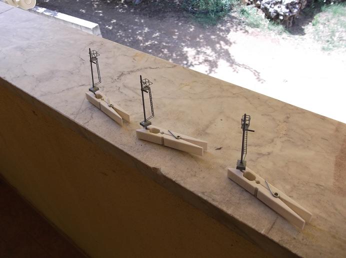

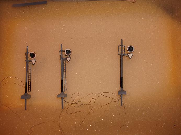

Altro particolare :)

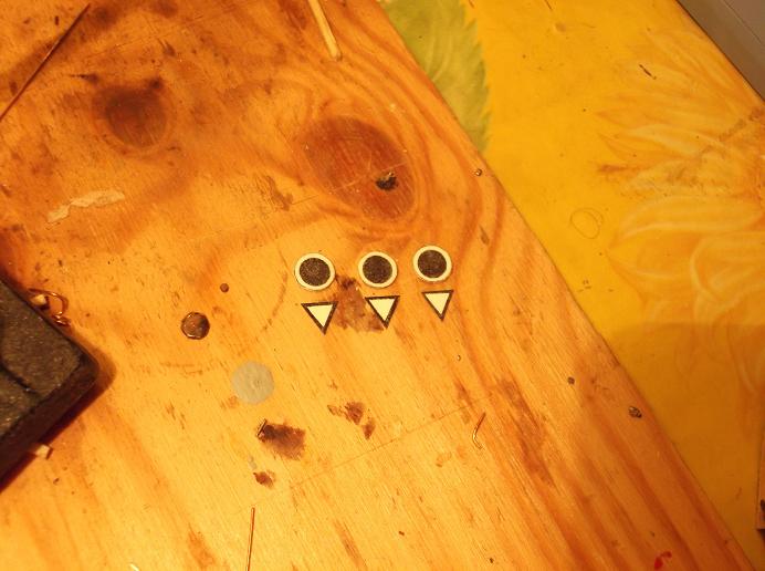

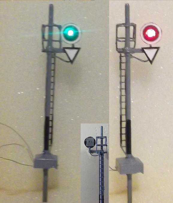

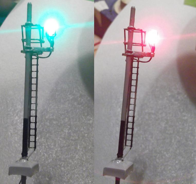

L'unico modo per ottenere delle luci dai colori reali FS è quello di utilizzare led puri.Neanche gli RGB garantiscono il massimo realismo.Ormai i led bi-colore comuni sono obsoleti e sorpassati.
I produttori che si ostinano a montarli sui loro segnali non fanno altro che propinarci dei prodotti scadenti.Che peccato!!!
DSCF2031.JPG [ 128.13 KiB | Osservato 3610 volte ]
DSCF2033.JPG [ 127.72 KiB | Osservato 3610 volte ]

Con questa foto ci tengo a far notare la corretta tonalità delle luci tra modello e realtà[;)]
