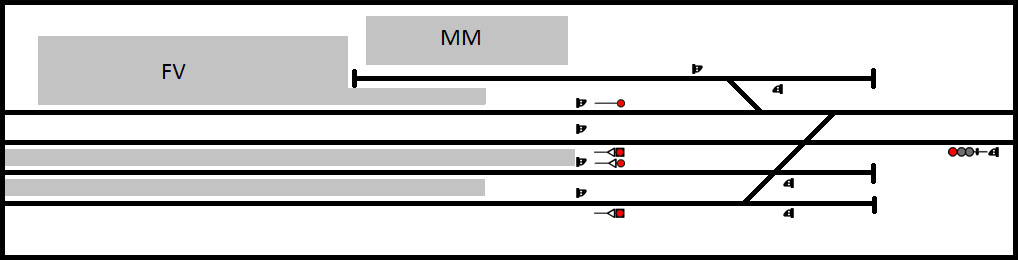

Dovresti postare il piano schematico della stazione ed un abbozzo degli itinerari in ingresso ed in uscita che intendi realizzare.
 Oggetto del messaggio: Re: COME FARE: comando scambi segnali
MessaggioInviato: mercoledì 15 agosto 2012, 14:10
Eccolo.

il segnale a vela quadra, posizionato a dx del quarto binario, lo toglerei. se hai spazio tra il bin. 3 e il 4 puoi tranquillamente metterne uno a vela tonda a sx del binario. altrimenti un bel segnale a portale con una vela tonda per ogni binario....

E' una stazione di testa?
Vedo che alcuni binari sono irraggiungibili.

Per frenk: al posto dei due segnali per il primo e il secondo binario metterò uno a portale mentre gli altri due per il terzo e quarto binario ci metterò 2 a vela rotonda con il limite dei 30kmh.
Per Marcello: no no non e una stazione di testa, rappresenta una stazione di linea solo che per problemi di spazio non lo potuta continuare.

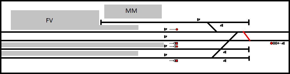

Ma se non aggiungi la comunicazione in rosso non puoi accedere allo scalo ed al primo binario, se non hai dei treni che viaggiano sull'illegale.

Si sbagli: posizione dello scambio e aspetto del segnale o segnale basso non è legata biunivocamente. Il segnale, alto o basso che sia dice solo se puoi passarlo e se si in quali condizioni.
poi: la linea a doppio binario? I binari III e IV che funzione hanno? III e IV binario finiscono in due tronchini di sicurezza? Faccio queste domande perchè il segnale a vela quadra del II binario con la mutandina mi puzza tantissimo. :?
