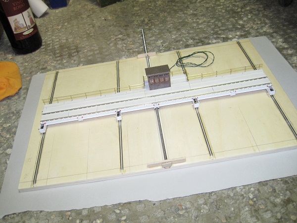

Forse, tra qualche mese dovrebbe uscire un articolo su TTM, sempre se quell' idiota che l' ha cominciato si sbriga a finirlo.
E' un cialtrone, scusatelo. :? :wink:

capolinea ha scritto:
Forse qualcuno avrebbe necessità di buone fotoincisioni per completare il lavoro che sta facendo...
Veramente il lavoro è leggermente più avanzato di quello in foto, comunque, tombini vari, lamiere zigrinate, ect, non si disdegnano mai! :wink:
Soprattutto se a proporli è un signore tanto bravo! :)
Bello, lo collauderà Silvestro? :lol:
Magari a Novegro il 28 prossimo si potrebbe avere un'anteprima :wink: ... fargli una carezza' :roll:

Allora, quell' essere a quattro zampe, da poco anche cibernetico, ho installato una gattaiola elettronica che, grazie ad un chip impiantato dal veterinario, riconosce solo lui e non fa entrare gli altri scrocconi, se ne sta bello, bello a casa, mentre il ponte.... Se ne starà a casa anche lui, essendo ancora in via di finitura.
Tanto ci saranno tante altre cose da vedere in fiera, no? :wink:

Ciao Cesarone, le tue domande non sono mai inopportune, neanche le osservazioni sulla bottiglia che, naturalmente mi sono scolato!
Il ponte che sto realizzando, a tempo perso, è ripreso dai disegni FS del 1912, alimentato, addirittura con corrente trifase, realizzerò l' apposito traliccio con isolatori. E' a scartamento ordinario, non so se negli scali delle ferrovie a scartamento ridotto o all' interno di aziende costruttrici ve ne siano a doppio scartamento, non mi sono ben informato sull' argomento!
Sarà sia manuale che elettrico, il movimento si basa su uno visto in una rivista francese.
Le rotaie del basamento, quelle su cui trasla l' intero ponte sono in cod 60 Peco. Le ruote, invece sono della Halling, di spessore molto vicino a quelle reali e con bordino basso.
Altre delucidazioni le rimandiamo a quando ci rimetto sopra le mani, forse ad ottobre-novembre. Adesso, passata la buriana (Novegro), devo rimettere mano agli "inglesi" di Andrea, altrimenti mi spara!!!
Ciao!!!
