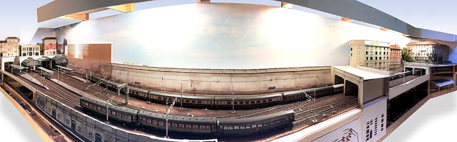

Vai al topic su Milano Chiaravalle e vedi come ha risolto il buon Silvio. Ambientazione diversa, ma tecnica adattabilissima anche al tuo caso.
Ciao, conosco il plastico di Silvio, ma a quale punto precisamente ti riferisci?
Grazie mille
 Oggetto del messaggio: Re: Consiglio: come creare uno sfondo dietro un ponte su fiu
MessaggioInviato: giovedì 5 marzo 2015, 17:33
Messaggi: 2309
Località: Più a est di Vienna
Alla strada sotto gli archi che si perde in uno sfondo fotografico e dà l'illusione della profondità.
ah ok....però per un fiume è molto più difficile fare uno sfondo che dia profondità al fiume stesso...
Un esempio che pensavo era far nascere il fiume da un tunnel....
MessaggioInviato: giovedì 5 marzo 2015, 17:42
Messaggi: 2309
Ma no, non credere, il tutto sta a procurarsi (o a scattare) la fotografia giusta per lo sfondo.
