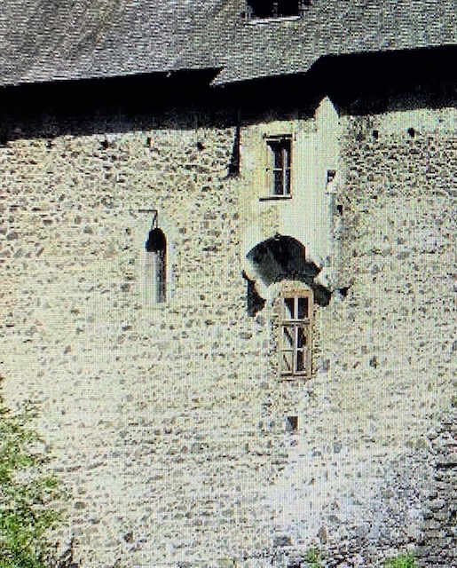

Appurata la presenza sul forum di una nutrita schiera di archistar nella costruzione di fabbricati sono a chiedere qualche consiglio per provare a realizzare un fabbricato storico da installare nel plastico.
Non ho mai realizzato nulla di fabbricati motivo per cui non saprei da che parte iniziare anche solo nella scelta dei materiali di base... :roll:
Purtroppo quello che vorrei/doveri costruire è piuttosto impegnativo e ciò significa che sono disponibile ad accettare tanti compromessi e anche a darci "un colpo dentro" senza porsi tanti problemi... basta che appaghi il colpo d'occhio... :wink:
E' la fortezza di Wiesberg sulla linea dell'Arlberg, le foto (mie) della realtà sono queste:
Da che parte e come mi consigliate di iniziare ? :)
Da considerare, a mio favore, che la parte visibile nel plastico sarà proprio quella più coperta dalla vegetazione quindi più facile da mascherare le porcherie costruttive... :mrgreen:

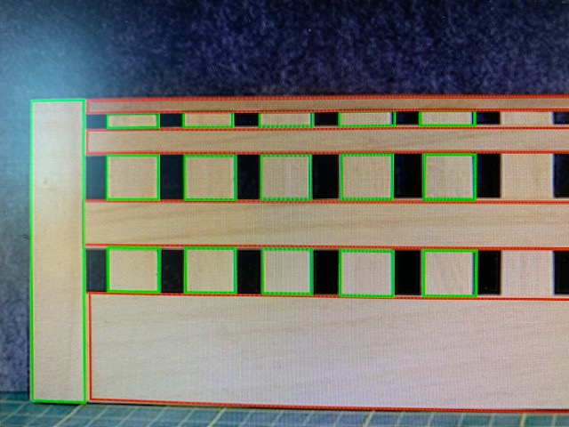

Ciao. Io uso dei profili di legno da 5 mm di spessore, (larghezze da 20 a 60 mm opportunamente tagliati in lunghezza) accostandoli lateralmente. Questo mi garantisce il parallelismo delle aperture finestre/porte e tempi di realizzazione veloce.
Servono una troncatrice da legno, profilati in legno reperibili nei brico e una buona colla.
Direi che l'attrezzatura fa la differenza. Buon lavoro

Ottimo Lavoro Modellista.
Molto pulito e preciso.Usavo lo stesso metodo quando facevo plastici architettonici negli anni 80,pero in plexiglas,specie quando si aveva una gran quantita di finestre allineate,come nel tuo caso ,la riuscita era fenomenale e come dici tu si va veloce nel montaggio.

No...al di là della lunghezza del processo ,sembra un pudding...lo stucco è troppo coprente e nelle case / fortezze del tempo la calce tra le pietre non esisteva...la vedi intorno alle finestre ...cerca e prova con qualcos'altro.

Circa la quantità depositata tra le pietre, sicuramente alta nel mio modello, non mi sembra tanto diversa da quella della foto di Tz.
Proverò depositandone meno, ma resta il dubbio del suo colore che, ripeto, a me sembra lo stesso. Poi ognuno ha le sue idee, ci mancherebbe.

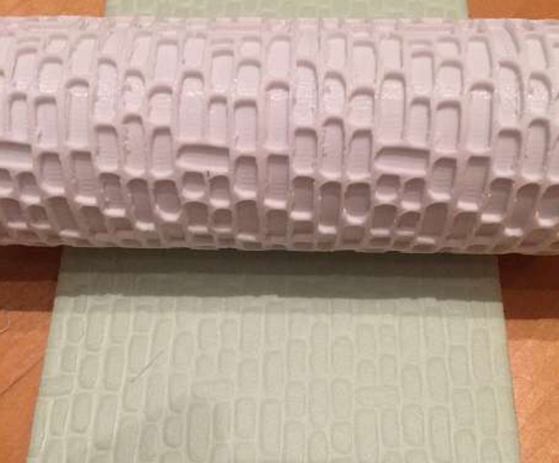

Una soluzione più rapida per realizzare le pareti della fortezza, potrebbe essere quella di utilizzare pannelli già incisi in Styrodur che è un poliuretano espanso ( mi pare che la NOCH li abbia a catalogo ) oppure acquistare pannelli in poliuretano espanso ed inciderli con un rullo appropriato.
Prova a cercare in internet, trovi sicuramente anche dei tutorial.

Si hai ragione...ma in zone montane si costruiva in pietra
secca , ossia pietra su pietra , non legata da nulla se non dal proprio peso e dalla maestria dei capomastri..
Forse rinzaffavano poi nei secoli successivi per sigillare e coinbentare...
Comunque , al di là delle opinioni , simula per bene perchè il muraglione del castello sarà sempre al centro dell'attenzione a causa delle sue dimensioni rispetto alla linea ferroviaria...
