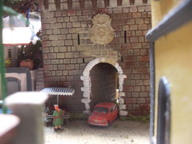

Finita la settimana di ferie, come promesso, vi invio alcune immagini di particolari del diorama, ma prima di tutto voglio rispondere a chi mi chiedeva come fosse occultata la curva.
SDC15466.JPG [ 249.66 KiB | Osservato 11301 volte ]
SDC15465.JPG [ 226.22 KiB | Osservato 11301 volte ]

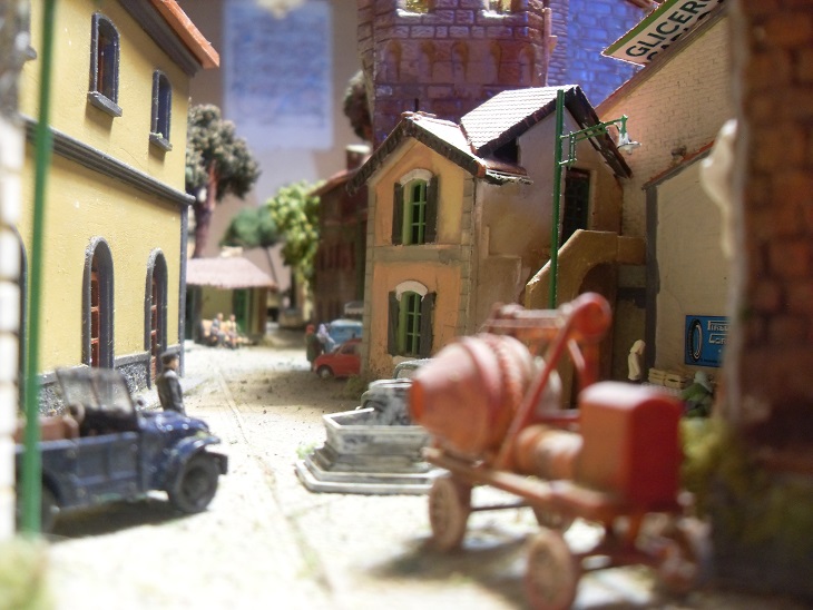

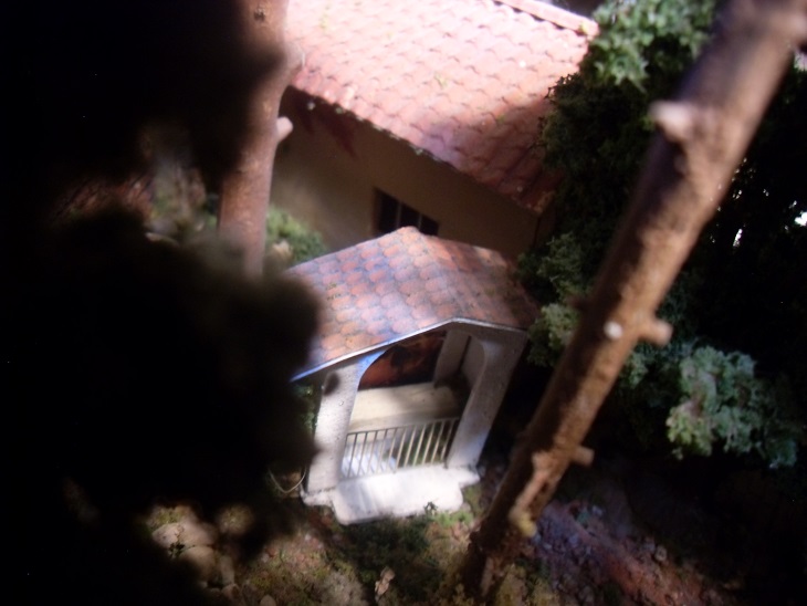

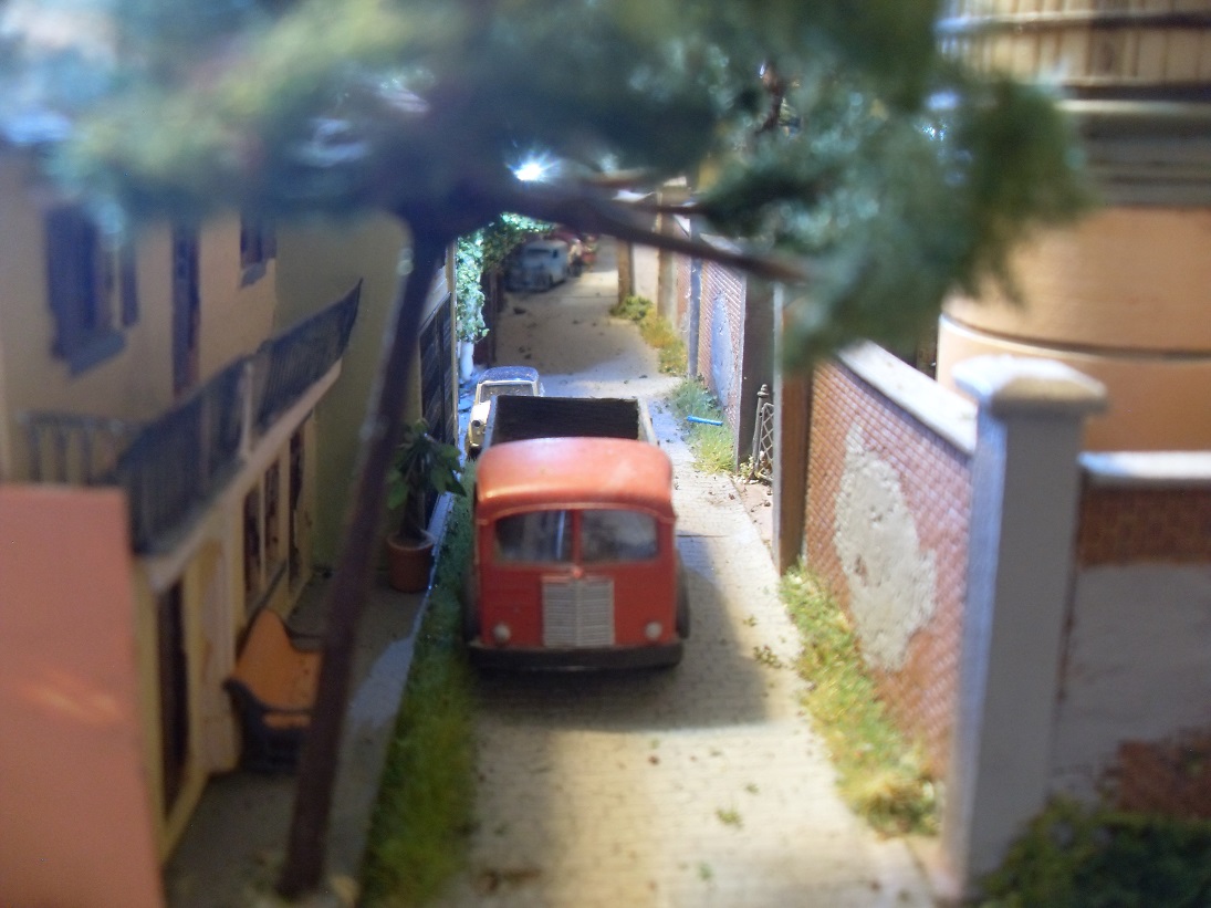

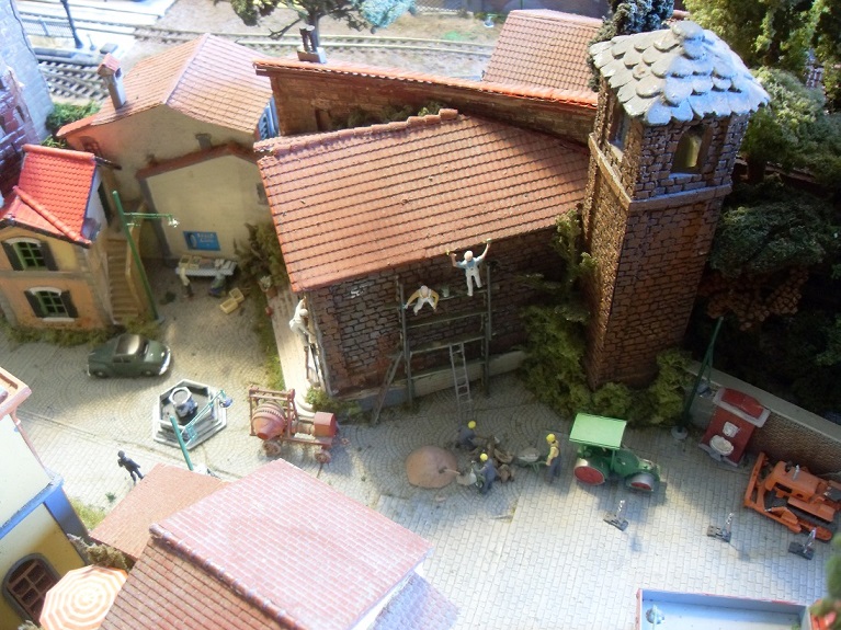

ecco invece altre foto random di particolari vari. Ho posto molta importanza sul bosco che ricopre le due collinette in cui passano le gallerie, curando non solo l'aspetto estetico con una quantità di essenze diverse, ma anche nascondendovi alcuni particolari, come l' immagine votiva.
vi invierò presto altre foto.

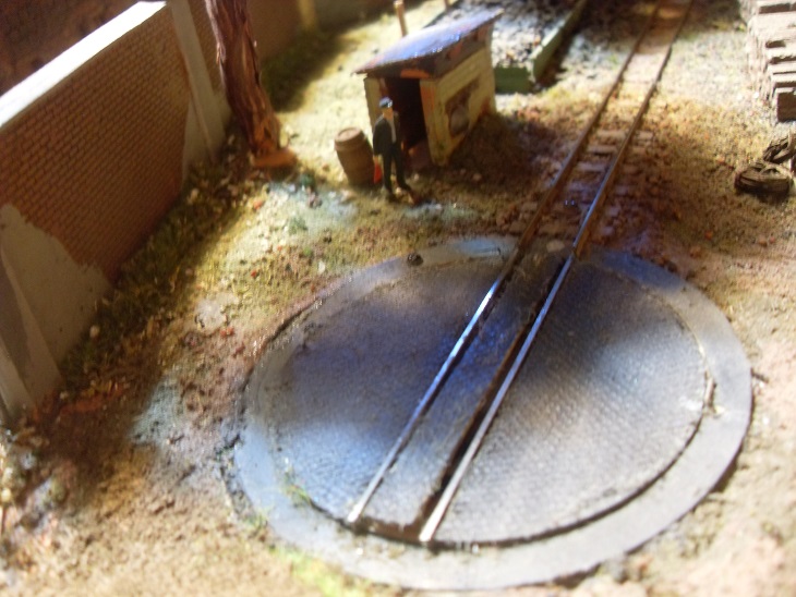

Red, due domandine sulla operatività:
-mi pare che nessuna delle due stazioni abbia binario di raddoppio; quindi tieni in ciascuna rimessa una loco di rincalzo per il cambio direzione dei treni?
-le emmine viaggiano accoppiate dorso a dorso? Vedo una sola PG...
 Oggetto del messaggio: Re: PLASTICO: scartamento ridotto -FCL- doppia prospettiva
MessaggioInviato: mercoledì 9 agosto 2017, 21:10
Iscritto il: mercoledì 25 maggio 2011, 21:42
Messaggi: 259
In effetti hai trovato la vera pecca. Avevo infatti previsto di collocare, per le emmine, 2 piattaforme, ma, volendo portare a compimento la sperimentazione paesaggistica, ne ho potuta installare solo una. Sto cercando di capire come rimediare la situazione. Da tempo ho in costruzione delle automotrici a carrelli bidirezionali che mi risolverebbero il problema, ma per ora sono ancora in alto mare. Una forse vedrò la luce entro natale, l' altra è solo una sagoma di ottone.
Le locomotive in servizio sono tre e una volta completata la digitalizzazione dovrebbero proprio fare come hai detto: rincalzo ai capolinea..
