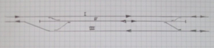

Ciao a tutti.
Ammesso che al vero possa esistere una situazione del genere ed al netto delle curve prima e dopo la stazione e di eventuali tronchini a servizio di piccolo scalo merci, io la vedrei bene come da foto ( sfuocata e schifosa, ma.... ):
Da SX corretto tracciato sul primo binario con senso marcia SX -> DX;
Secondo binario deputato alla marcia in entrambi i sensi;
Da DX corretto tracciato sul terzo binario con senso marcia DX -> SX;
Quindi i treni da DX Alto verso SX e da SX verso DX Basso vengono accolti in deviata sul secondo binario.
Miei due cent, non conoscendo le norme di circolazione ferroviaria ( potrebbe essere un occasione per me di imparare qualcosa di nuovo ).
Ciao a tutti.
Guido

 Oggetto del messaggio: Re: Stazione di diramazione
MessaggioInviato: lunedì 12 settembre 2016, 18:03
Messaggi: 343
Località: Varese
Bella anche la soluzione di Guido, cerco di darvi qualche informazione in più...
Nel mio caso avevo deciso per la deviata da sx verso dx basso per giustificare il rallentamento, visto che poi entrando in galleria il treno affronterà un elicoidale in discesa verso la stazione nascosta.
Cosa che non accadrebbe in uscita da tale stazione, da dx basso verso sx, quindi un eventuale diretto transiterebbe a velocità sostenuta in corretto tracciato.
Stasera con altri schemi tutto sarà più chiaro.
A.

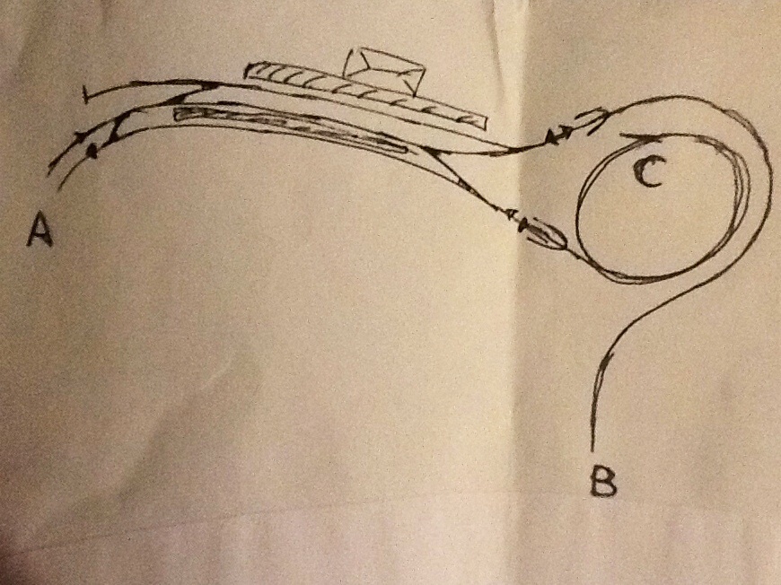

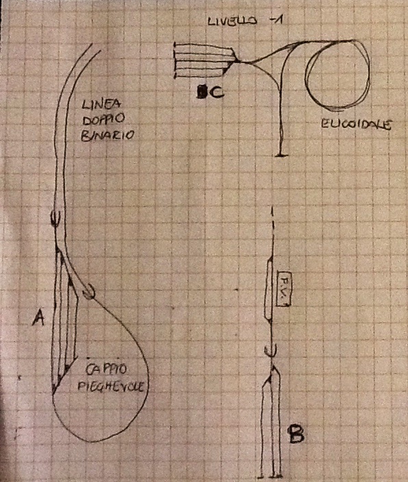

MessaggioInviato: lunedì 12 settembre 2016, 20:40
Messaggi: 343
Località: Varese
Ecco alcune bozze
image.jpg [ 180.25 KiB | Osservato 8913 volte ]
image.jpg [ 206.34 KiB | Osservato 8913 volte ]
