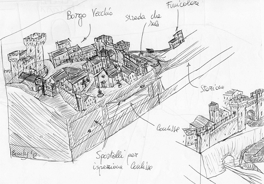

Schizzo della mia idea fatto in 5 minuti:
schizzo004 r.jpg [ 240.27 KiB | Osservato 9106 volte ]

Ringrazio Bomby per il prezioso contributo.
Debbo dire che l'idea del borgo vecchio è particolarmente intrigante, anche se mi obbligherebbe a modificare non di poco alcune "condizioni al contorno" che avevo definito e che, nel messaggio introduttivo, non ho esplicitato.

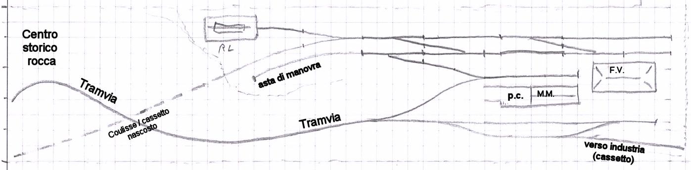

Innanzi tutto, uno schema, necessario per capire meglio la situazione.
A sinistra, il modulo incernierato della piattaforma, che deve essere ripiegato perché inteferisce con la porta del locale, serve a girare le locomotive a vapore dei treni ricoverati in coulisse, e permette di "recuperare" locomotive, simulando un esercizio più ricco con meno rotabili impiegati.
Del resto, volendo simulare un esercizio tipo Biella negli anni '60, con diretti a vapore che arrivano e partono per il capoluogo regionale al mattino ed alla sera, a meno di avere una coulisse a 10 binari e risorse illimitate per il materiale rotabile, manovrare e recuperare le composizioni ricoverate in coulisse per i treni in direzione inversa è necessario.
Lo sgancio della locomotiva a l'aggancio richiedono, per quanto possibile, di poter accedere dall'alto almeno al binario "centrale", ossia all'allineamento piattaforma-coulisse-stazione.
La presenza del raccordo industriale sulla sinistra, pensato nell'ottica di uno sfondo curvo, dovrà essere armonizzato con la sitemazione complessiva della coulisse.
Lo spazio è davvero poco, e l'ottima soluzione del borgo vecchio dovrebbe essere comuqnue adattata.
L'ambientazione della stazione è modernista, anzi, razionalista. Non sarebbe male giustificare, sopra alla coulisse, un impianto urbanistico con elementi di nuovo e di antico.
Avevo anche pensato a coprire la coulisse con un'area industriale/ periferia urbana, ove realizzare un timesaver.
In quel caso, l'accesso al timesaver sarebbe avvenuto attraverso la coulisse, e mediante un binario mobile, con articolazione a pantografo, ancorato alla parte girevole della piattaforma!
Grazie per ora del contributo. Altre idee ed integrazioni sono ovviamente benvenute.

Grazie per i complimenti... Disegnare, disegno bene, ma se dovessi colorare qualcosa :shock: :x (la mia povera :( insegnante di arte delle medie mi vietava di rovinare così i miei disegni :mrgreen: )!
Logicamente il mio era solo uno schizzo improvvisato... a seconda di quanto è alto il "promontorio", sotto si avrà più spazio per operare... Certo vedendo il PB, fare la salita per il paese vecchio diventa un po' arduo, ma si può sempre ipotizzare che non sia rappresentata...
Anche secondo me sarebbe meglio che la piattaforma girevole possa collegare tutti i binari della coulisse (o meglio, il maggior numero!), avendone lo spazio, la flessibilità non è mai troppa :D !

Intanto, solo per mostrare una idea iniziale che è giocoforza abbandonare visto l'utilizzo della coulisse, ecco l'ipotesi cui avevo accennato di "plastico nel plastico", ossia il timesaver sopra alla coulisse... della serie: le manovre non sono mai abbastanza!
Quanto usi la coulisse, chiede capolinea?
Beh, più di quanto immaginassi quando ho pensato al plastico.
Dopo la lettura di un noto libro di Cesa De Marchi sulle memorie ferroviarie piemontesi, ho abbozzato un orario basato sul servizio Santhià-Biella negli ann'60: due coppie di diretti giornalieri verso un grande centro, due coppie di accelerati - in quel caso si trattava di misti, nonché un vivace servizio di automotrici, comprendente alcuni rapidi.
Al fine di utilizzare più volte, come al vero, ciascuna composizione, è necessario che i treni di materiale ordinario, lasciata la stazione per la coulisse, vengano manovrati con l'inversione e giratura della locomotiva e l'eventuale passaggio di alcuni veicoli da una composizione all'altra (carri messaggerie, postali ecc). In ogni sessione, si manovrano in coulisse 4-5 treni di materiale ordinario, e debbono essere accodati su uno stesso binario due treni di automotrici 5-6 volte.
Le manovre coinvolgono esclusivamente il binario di volta in volta allineato con la piattaforma e la stazione, ed ogni manovra richiede almeno 2 movimenti della coulisse.
Lo sgancio della loco potrebbe al limite avvenire ai limiti della coulisse verso la piattaforma, mentre l'aggancio del treno alla composizione (manovra che presenta sempre una certa alea, sia per la efficacia del risultato, sia per il rischio di urti e/o svii) all'interno del fascio della coulisse.
Peraltro il collegamento di più uscite della coulisse alla piattaforma non è fattibile, per mancanza di spazio per il necessario sviluppo dei tratti in curva. Peraltro la piattaforma è una (brutta ma economica) Atlas, acquistata con l'amico Andrea De Regis almeno 15 anni fà da Walthers e rimasta tutto questo tempo in scatola, in attesa di un impiego!
Oggi lo sgancio della loco avviene manualmente, per mezzo dell'apposito attrezzo Roco (uso infatti i ganci universali a "manina", brutti ma decisamente superiori agli altri per l'esecuzione delle manovre).
Mi piace particolarmente la composizione scenica proposta da Bomby; confermo i dubbi sul fatto che sia sufficiente l'accesso solo frontale alla coulisse.
Sarà bene, a questo punto, prima di ogni soluzione, simulare le differenti condizioni di esercizio, realizzando coperture/schermi provvisori con i quali eseguire una sessione operativa.
