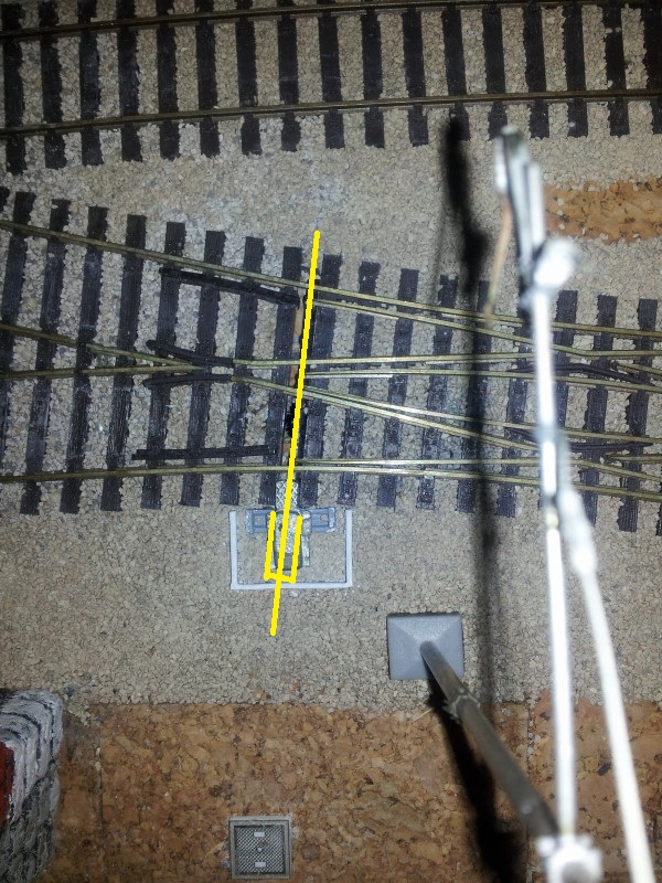

Qual'è la giusta posizione delle casse di comando scambi,al vero,nei plastici e diorami hanno soltanto la funzione estetica.Mi è venuto qualche dubbio posizionandone una su un incrocio con scambio doppio tillig che ha l'asta di movimento trasversale,allego una foto,grazie saluti.

Ciao Francesco, direi che la posizione è esatta come puoi vedere dalla foto allegata.

Secondo me va invece va corretta, la sposterei di una traversina verso il centro, così come è i tiranti dovrebbero imbullonarsi sulla punta degli aghi, invece al vero mi pare vadano più indietro, inoltre la metteri in linea con le travesine.
Per essere sicuri bisogna trovare una foto dall'alto, oppure fare un giro alla stazione!

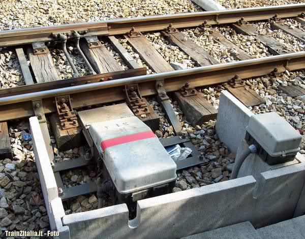

In teoria è vero...al vero l'asta di comando è posta 10-20 com dalla punta dell'ago, ma sulla riproduzione modellistica non accade. La cassa va comunque messa sull'asta (non ha senso spostarla sulla traversina adiacente). Cura meglio l'ortogonalità del motore (riprodotto)...così com'è non lavora in asse! (vedi foto allegata presa in prestito da un noto forum fotografico)

Grazie per le info,in realta' il motore non dovrebbe lavorare nella posizione indicata dalla linea rossa?

Direi di no, del resto basta che segui l´asse dell´asta dello scambio stesso che hai posato.Basta giusto che ti allinei incastrandoti in asse con le traversine
segui i consigli di Mr Rokko e guarda bene la foto che ha postato Lui

Ho ragionato in tutti modi,anche quelli suggeriti da voi,ma senza risultato,si puo' fare qualche correzione ma purtroppo l'armamento è di marca Tillig,rispetto a tutte le altre realizza gli scambi con la punta dell'ago fissata sopra l'asta di manovra,cosa che non accade con altre marche di binari e nella realta',saluti.

Francesco.Penso che non dovresti complicarti tanto,si sa che nel modellismo molte cose non corrispondono al reale,si cerca sempre di far le cose il piú rassomigliante possibile,nella forma e nella funzione. Quindi se hai lo scambio tillig che ha l´asta sulla punta dell´ago,la tua cassa andra posizionata in quel punto ed in linea con essa,tale e quale dove l´hai messa tu,ma la dovresti solamente orientare cioé ruotare un pochino in modo da lasciarla perfettamente in linea.Tutto qui.
Spero di essere stato chiaro e di aver capito il tuo dilemma.

Praticamente così.

Grazie per la vostra comprensione,si effettivamente si cerca sempre di avvicinarsi il piu' possibile al reale,specie quando si prende riferimento da foto o al vero.In questo caso dopo tanto lavoro di autocostruzione della cassa dello scambio viewtopic.php?f=7&t=69456 ,almeno la soddisfazione ci vuole,grazie saluti.
