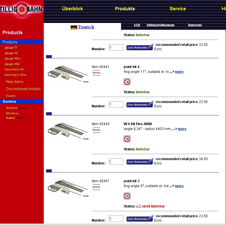

salve a tutti , sto reralizzando il plastico qualche scambio l' ho gia preso serie tillig ottimi e realistici,ora dovrei acquistarne altri per la stazione e movimentazione merci ecc... visti i prezzi notevolmente aumentati da quanto ho preso i primi scambi ho trovato dal sito ufficiale della tillig la serie 85445 -441 ecc da montare, in vendita online con il codice 85640 che sul catalogo tillig non ho trovato ,ma penso siano gli stessi , sempre da montare ,qualcuno li ha presi per caso? volevo sapere se son facili da montarli e soprattutto se funzionano allo stesso modo di quelli gia montati,non vorrei trovarmi poi con scambi ballerini che creano problemi e basta ,visto che devo prenderne una decina ,grazie a tutti voi pazzoidi come me :)

I codici degli scambi che ho utilizzato sono:
85430 EW1 sx
85431 EW1 dx
85353 EW3 9°/12° dx
85354 EW3 9°/12° sx
85445 W6 Flex-ABW 6,34° flessibile... quindi te lo aggiusti dx o sx.
Una volta ho preso anche le sole traverse e la rotaia da sagomare... ma è un lavoraccio!

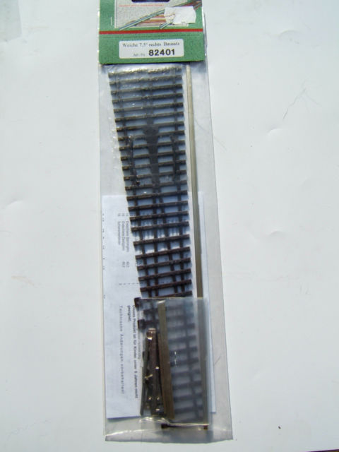

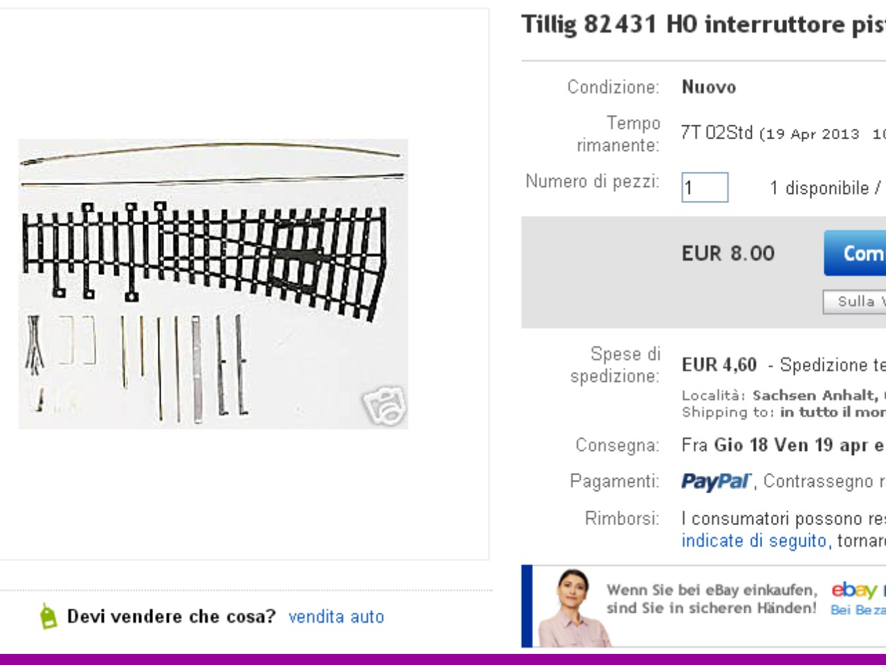

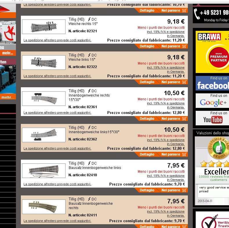

85423.jpg [ 18.49 KiB | Osservato 5269 volte ]
ciao ragazzi ,allora io piu vado in cerca piu' trovo cose nuove a volte contrastanti tra loro ,da quanto ho capito la serie 85 e la serie elite che conosco e uso questo nell'immagine ,mi da fuori serie non piu in produzione ,poi ho trovato la serie 82 che a quanto pare son meno belli piu' economici,ma sono anche FUNZIONALI come la serie elite? questo e' il mio dubbio ,inoltre sul catalogo della tillig ho trovato questi in kit con codice 85 ,
la mia domanda ,tutte queste serie sono tutte HO BINARI codice 83 o son riferiti ad altro tipo di scartamento o scala?
la differenze tra articoli codice 82 vedi foto
Commento file: in vendita in germania
82431.jpg [ 17.87 KiB | Osservato 5269 volte ]
e codice 85 solo estetica e costo? LA QUALITA' E FUNZIONALITA SONO AFFIDABILI?
mi par di mescolare un minestrone piu mescolo piu ingredienti trovo :)
cod82.JPG [ 205 KiB | Osservato 5269 volte ]
82401.JPG [ 31.43 KiB | Osservato 5269 volte ]
82421.JPG [ 140.36 KiB | Osservato 5269 volte ]
82321.JPG [ 17.29 KiB | Osservato 5269 volte ]

Frenefrenafrenafrena: tu stai facendo casino con il codice degli articoli ed il codice che indica l'altezza della rotaia! Attenzione!
Il codice 83 corrisponde a 2,1 mm (sarebbero 83 qualcosa di pollice, ora non mi sovviene alla mente), il codice 75 a 1,9 mm, il codice 100 a 2,5 mm. Questa misura è l'altezza della rotaia dalla base al fungo. Il codice 83 è una buona approssimazione delle rotaie in uso sulle linee principali, il cod. 75 sulle secondarie ben armate, il cod. 100 è una buona approssimazione per... delle travi di un tetto! ( :mrgreen: )
Gli articoli Tillig contraddistinti dal codice di catalogo 82xxx sono quelli del vecchio sistema di binari, credo irreperibile dalle nostre lande. Gli scambi flessibili sono della serie 85xxx...
@Tz: certo, le zone nascoste devono essere perfettamente raggiungibili. Ma in quanto nascoste, è meglio che il transito dei treni sia sicuro e senza impedimenti di sorta, difficilmente individuabili, e la manutenzione da fare deve essere minima visto che, probabilmente, nonostante i nostri sforzi l'accessibilità, per un plastico casalingo, non sarà pari a quella delle zone in vista...
