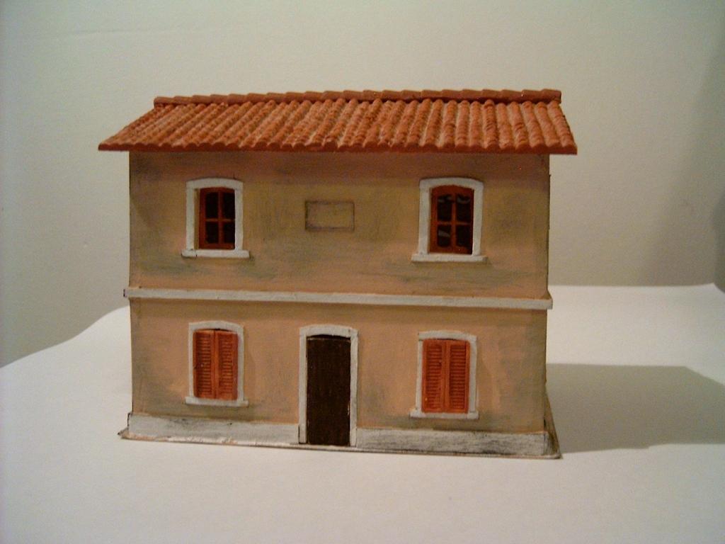

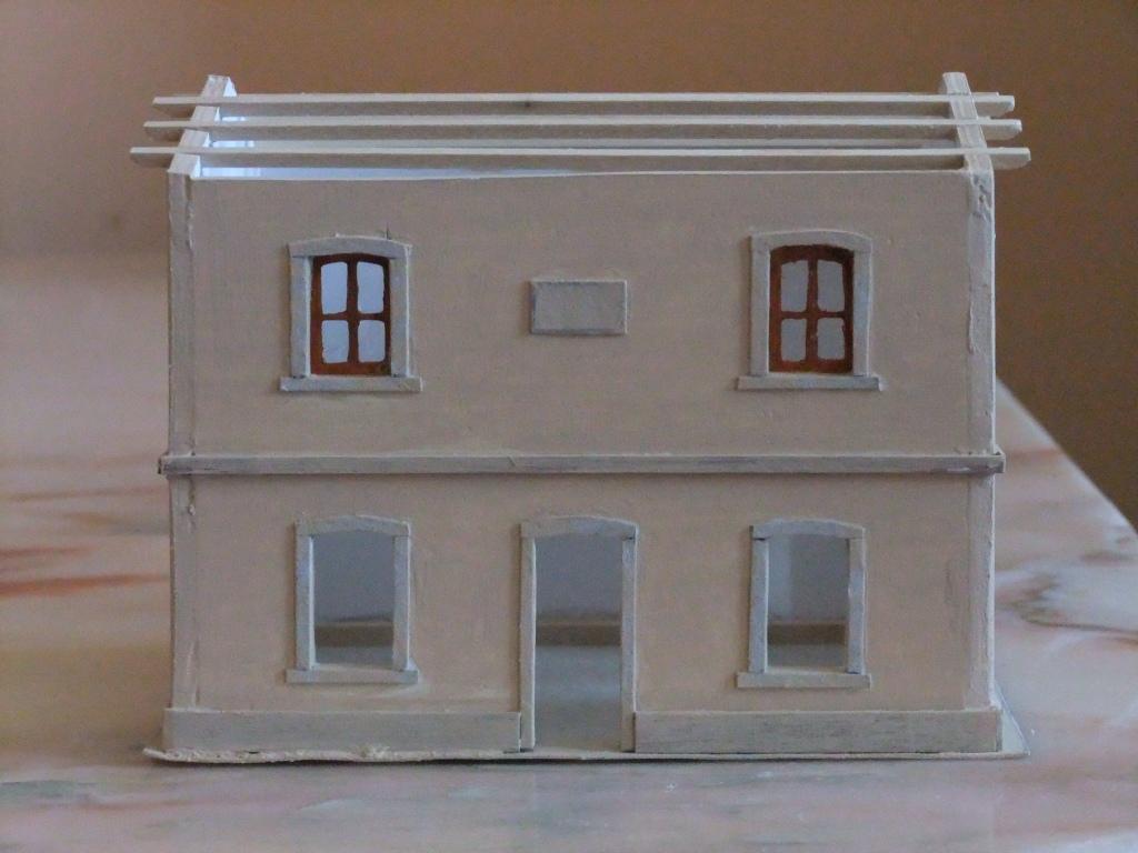

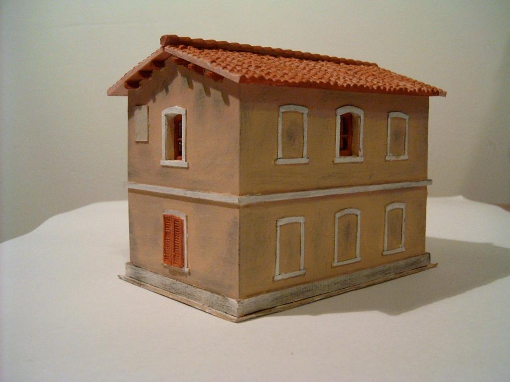

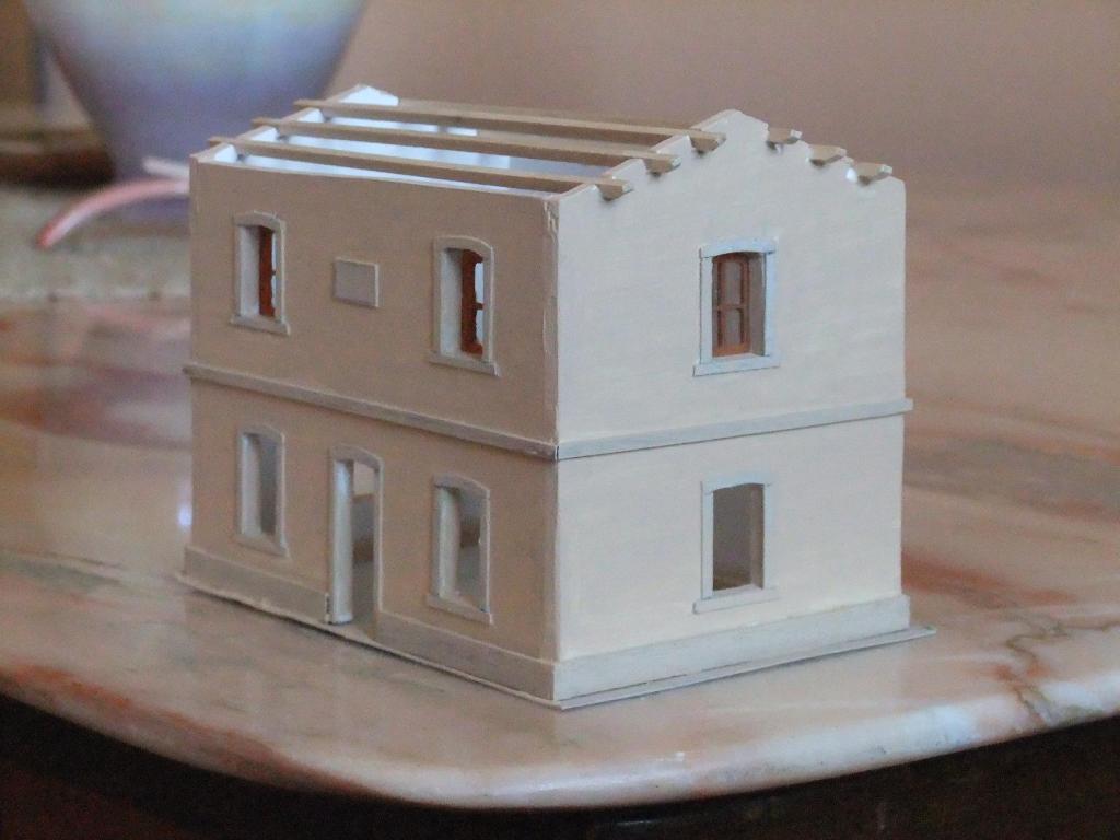

Avendo necessità di inserire il tipico casello FS all'ingresso di una stazione su linea secondaria a trazione termica, ho provato ad autocostruirlo, partendo, appunto, dai disegni originali di quello vero e riducendo le varie misure in perfetta scala 1:87.
Posto alcune foto del casello in costruzione ed altre allo stato attuale dove mancano alcuni particolari e, ovviamente, le tabelle relative alla progressiva Kilometrica.
Cosa ne pensate??
Saluti a tutti
Mario Giuliani

Niente male, una considerazione: perchè le persiane delle finestre del piano terreno non sono arcuate come quelle delle finestre di quello superiore?
Fabrizio.

Ciao Fabrizio,
la tua considerazione è giusta ma il casello non è ancora terminato, infatti, le persiane che vedi sul prospetto frontale sono solo provvisorie mentre quelle definitive saranno tutte uguali a quella montata sul prospetto laterale che, ovviamente, presenta la parte alta leggermente arcuata.
Inoltre, anche le finestre del piano superiore dovranno essere completate con le relative persiane, alcune delle quali in posizione aperta.
Mario Giuliani
