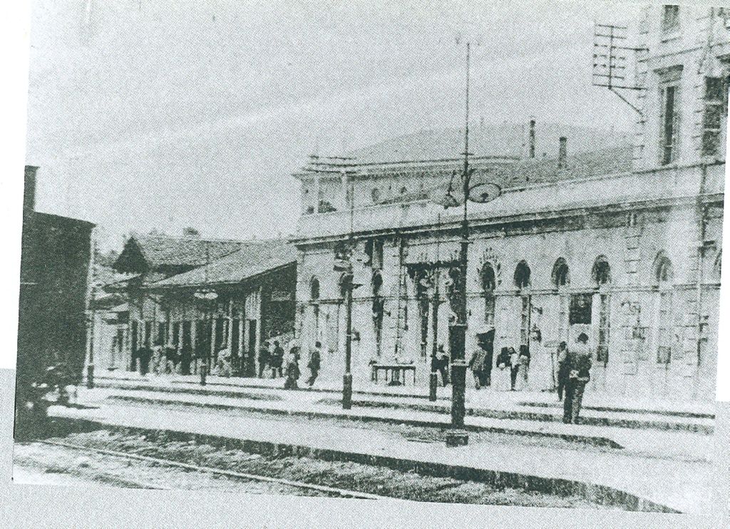

Voglio presentarvi l'antenata della Stazione di Pescara Centrale a cui si e' ispirato Emilio nell'omonimo thread
Si tratta di un edificio in legno costruito provvisoriamente per l'inaugurazione della Ancona-Pescara nel 1863: ricopriì
il suo ruolo di stazione fino al 1881 e sopravvisse fino al 1940.
Non sono riuscito a trovare alcun disegno per cui mi sono basato sulle due o tre cartoline in cui e' presente sullo sfondo.
Come gia' detto qui sopra l'Epoca I non e' trattatissima qui da noi per cui dovro' popolarla con loco, vagoni e carrozze autocostruite.
