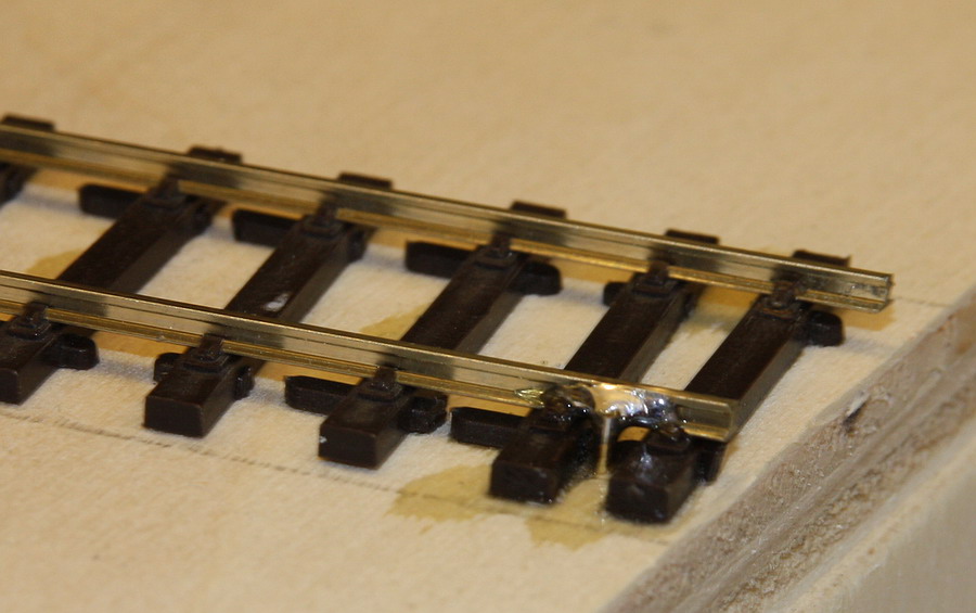

 Oggetto del messaggio: Re: Unione moduli
MessaggioInviato: sabato 3 dicembre 2011, 13:46
Messaggi: 5088
Io chiodini in ottone. La saldatura deve poi essere rifinita.
