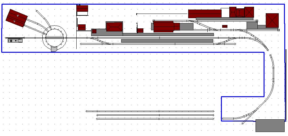

Scusate la velocità: è da tanto tempo che volevo sottoporvi un progetto che mi frulla per la testa per avere qualche consiglio.
Plastico modulare, stazione di testa, epoca IV, la stazione è praticamente al servizio di una birreria e di una fabbrica di botti, prevalenza di traffico merci, altri fabbricati: deposito merci, casa cantoniera e cessi, piattaforma e deposito locomotive.
Date le dimensioni e il tipo di impianto credo si possa definire più un plastirama, quello che mi piacerebbe di più realizzare sono le manovre in stazione: 2 binari sono pochi? Tuttavia sono alla mia prima esperienza e vorrei semplificare molto il lavoro (soprattutto l'impianto elettrico poichè sarà in analogico) per riuscire a terminare il lavoro.
mi scuso ancora per la fretta dell'intervento, nei prossimi giorni avrò un po di tempo per dilungarmi un po di più, ciao e grazie per i consiglie che vorrete darmi, ciao

Buonasera Gianluca!
Io personalmente rivedrei la parte magazzino... poco spazio per le manovre di più carri. Inoltre, inserirei un terzo binario in stazione per la sosta/composizione di treni merci.
Il deposito loco mi sembra eccessivamente sovradimensionato in termini di spazio, però la collocazione è buona...
Vedrai che riceverai altri utili suggerimenti :wink:
Buon lavoro,
Ermanno
 Oggetto del messaggio: Re: Progetto stazione di testa: richiesta consigli
MessaggioInviato: venerdì 17 maggio 2013, 19:37
Il progetto non è malaccio, ma si presta a qualche miglioramento.
Innanzitutto la zona del deposito messa lì così non mi convince. A parte il fatto che sia un po' sproporzionata, una piattaforma girevole come diretto proseguimento del binario di corsa mi pare un po' improbabile (specie con le paranoie italiche sulla sicurezza). Data l'esiguità del piazzale, una rimessa ad un binario, un tronchino per il rifornimento di carbone/acqua/gasolio ed un tronchino che porta ad una piattaforma piccola (tipo la Fleishmann piccola) sono più che sufficienti.
Metterei anch'io un terzo binario, giusto per poter ricoverare anche qualche materiale per consentire ad una loco di girare intorno al convoglio.
Sfrutterei inoltre un po' meglio lo spazio, allungando la stazione (il deposito verrebbe a staccarsi dal 2° binario, mentre il 1° terminerebbe con un tronchino come asta di manovra) e darei maggiore risalto all'area industriale, sfruttando anche tutta la larghezza disponibile, realizzando gli edifici industriali con una profondità di pochi cm. Soprattutto la separerei dall'area di scalo vera e propria, realizzando binari di presa e consegna (sfruttando bene lo spazio ci si riesce).
Inclinerei anche un po' il piano binari, per dare l'idea di ariosità. Basterebbe inclinarlo di pochissimo (qualche grado) per fare in modo di ottenere ancora più spazio a destra sullo sfondo per le fabbriche e davanti a sinistra per la rimessa ed il deposito...
Altra domanda, che binari intendi usare?

Grazie per i primi suggerimenti.
In realtà il mio progetto iniziale era proprio di tre binari di stazione, ho voluto presentarvelo con due per avere una conferma della mia idea.
ok per il ridimensionamento del magazzino.
L'armamento è hornby.
Sono circa 2 anni che mi sono fossilizzato su questo progetto e ormai non riesco a vedere le potenziali alternative che lo spazio mi offre, inoltre questa sera mi si sono scaricate le pile del mouse e non riesco a lavorare bene con scarm... comunque Bomby per la parte DL e piattaforma interpreto bene le tue indicazioni così? (vedi foto)
mentre invece per la parte scalo (ne approffitto) potresti farmi una bozza del tuo suggerimento?
Inoltre per la fabbrica di birra (vedi foto) vorrei realizzarla interamente e non relegarla a sfondo.

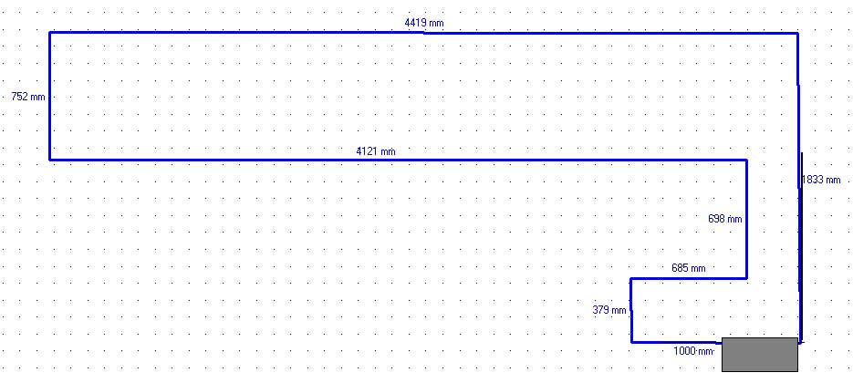

Infine allego solo l'ingombro con le misure dello spazio che ho a disposizione se qualcuno vuole provare a cimentarsi in qualche alternativa io ormai continuo a vederci sempre la stessa cosa....
