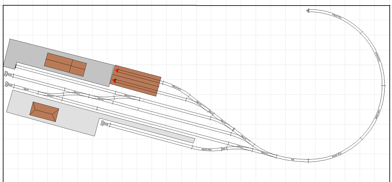

Oggi pensandoci su, in quello spazio ci starebbe bene una stazione tipo Vignola ai tempi dello scartamento ridotto: le dimensioni erano molto minori rispetto a quelle della stazione a scartamento ordinario. Quando ho tempo preparo uno schizzo... Che sistema di binari hai usato?
 Oggetto del messaggio: Re: PLASTICO: Stazione di Testa di Simone_71
MessaggioInviato: mercoledì 22 maggio 2013, 21:31
Schizzo veloce: l'armamento è Hornby, ma cambia poco anche se è di altre marche (mi sembrano comunque scambi corti)...
vignolina.png [ 131.37 KiB | Osservato 5487 volte ]

Mi piace!!!
I deviatoi sono i peco corti, quindi praticamente uguali agli hornby.
Appena possibile provo a mettere giù questo piazzale. Grazie mille!

Setrack o Streamline?
Per FSizzare un po' il piano di stazione, potresti inserire un'inglese al posto dello scambio di accesso al 2° binario: in tal modo si viene a creare anche un'asta di manovra. L'unico problema è trovare un'inglese (uno scambio, non un suddito di Sua maestà :mrgreen: ) che riesca ad inserirsi per bene nella geometria Hornby/Peco Setrack... :wink:

Peco streamline. Per inserire il doppio inglese devo vedere. Io in stazione sto usando tutti binari flessibili, quindi dovrei farcela senza grossi problemi.
Inviato dal mio GT-I9100 con Tapatalk 2
MessaggioInviato: giovedì 23 maggio 2013, 17:27
Ah, ok, se sono SL ci sta benissimo! Se erano ST c'era qualche problema in più...
