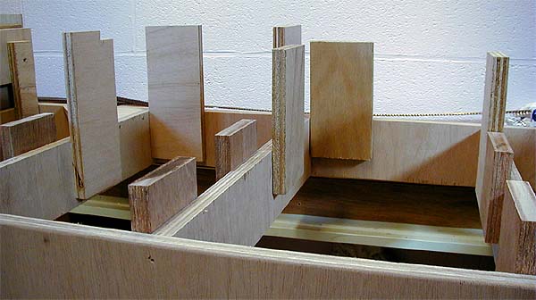

Sto progettando un plastico modulare (moduli da 60X120) per riprodurre la stazione di Conegliano (TV). Avrei un dubbio sulla struttura in legno. Volendo farla leggera ma essendo che il piano della stazione é rialzato rispetto al terreno sottostante (ci passano le strade sotto, quindi direi 6-7 metri nella realtà), ho il problema di rialzare il piano in multistrato rispetto al piano base. Cercando su internet ho visto delle foto come questa qui sotto. Ma secondo voi la struttura é abbastanta resistente?
L'idea é allettante perché mi farebbe risparmiare parecchio multistrato che rimarrebbe nascosto e quindi inutilizzato, inoltre il peso della struttura diminuirebbe. Rimane pero' il dubbio, finché si tratta della piattaforma a due/tre binari ok, ma un piano di stazione che fa 55cm di larghezza (compreso il FV) secondo voi é ben fissato al supporto in questo modo?
Inoltre al posto del multistrato si possono anche utilizzare le tavole lamellari in legno di pino/abete?

Ciao Wilpu, ma se il modulo fa 60 ed il piano di stazione ingombra 55 cosa ti interessa alzarti rispetto al piano di campagna? Non hai lo spazio sufficiente per realizzare le strade, quindi lascia alla struttura principale la dimensione 120 X 60, comunque molto resistente, e se non puoi proprio fare a meno delle strade prevedile con un a struttura aggiuntiva da realizzare a parte. :wink: :wink: :wink:

Grazie per la risposta ma non mi sono spiegato bene: le strade passano sotto la ferrovia, ovvero la attraversano. I 5 cm di spazio tra il piano della stazione e i bordi del modulo mi servono invece per fare l'argine della ferrovia, inclinato circa a 45°.

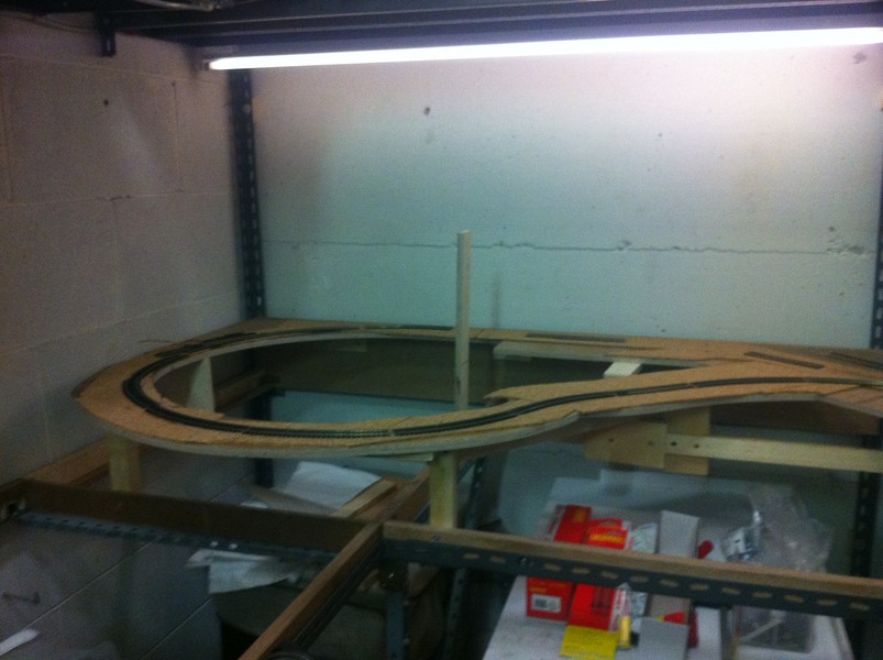

è una tipologia di costruzione,che se ben fatta regge quanto e più di una classica a cassettone,come generalmente si usa nei modulari.
ti posto una foto,un pò sgranata del mio cappio in fase di realizzazione,tutto il sotto del mio plastico è realizzato in questo modo,poi sopra ci sono dei piani dove sorge la stazione o depositi.
non sono molto convinto del legno di abete,troppo soggetto a "muoversi",meglio il multistrato magari di 15 mm

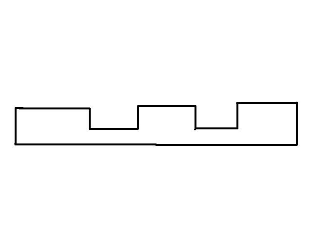

nel tuo caso,che se ho ben capito è un modulo tipo FIMF 60 x 120,potresti anche realizzare il solito rettangolo e "scavare " le strade dove ti occorrono,e richiudere la struttura subito sotto il livello stradale,se porti in giro il modulo rimarrebbe più rigido.
tipo così
esempio modulo.JPG [ 10.71 KiB | Osservato 2690 volte ]
nel nostro modulare sono stati realizzati così i ponti e fiumi :wink:

la struttura aperta, come la foto che hai allegato è quella che io preferisco. La utilizzo da anni, per il bloccaggio delle tavole uso solo viti (mai usato colla) e non mi ha mai creato problemi. Per le basi dei binari usa il multistrato, lo spessore da 1,5 cm è ottimo per evitare che il legno possa deformare, ma comunque non scendere mai al disotto di 1 cm. Tavole di abete puoi utilizzarle come sostegni verticali del piano binari.
Oltre alla leggerezza, tale struttura ti permette di gestire in maniera ottimale la realizzazione del paesaggio, evitando l'effetto piatto che si vede nella maggior parte dei moduli a cassettone. A volte basta l'inserimento di un piccolo muro di sostegno lungo la linea creando un avvallamento nel terreno per rendere il tutto più realistico.
