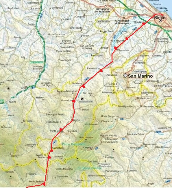

Innanzitutto ho scelto il tema finale, un ipotetica stazione medio importante sulla mai realizzata Rimini-Arezzo/San Sepolcro-Perugia.
La stazione potrebbe essere Novafeltria (ipotizzando quindi anche la fermata di treni come Intercity in servizio per i cittadini della alta Valmarecchia).
Rimini-Arezzo.jpg [ 221.44 KiB | Osservato 7672 volte ]
La linea a binario unico prevede un traffico importante simile alla Bari-Caserta via Benevento o Ancona-Roma, diverse categorie di treni insomma.

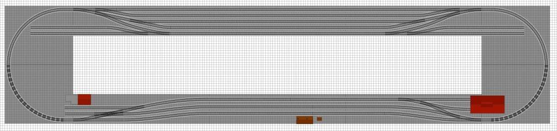

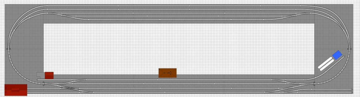

Schema 1:
Plastico estate trasporto 1-1.jpg [ 124.46 KiB | Osservato 7672 volte ]
FV Binario piccolo marciapiede tra BIN 2 e 3, binario 4 senza marciapiede. Raccordo lato SX bin.4, MM lato SX bin.1, R.L. lato DX bin.1 e altro raccordo/asta/sottostazione elettrica lato DX bin.4

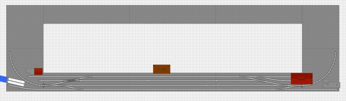

Schema 2:
Plastico estate trasporto 2-2.jpg [ 109.72 KiB | Osservato 7672 volte ]
Schema pulito, FV lato esterno, BIN 1 di corretto tracciato, piccolo marciapiede tra 2 e 3. MM lato SX bin.4, R.L. lato DX BIN 4. Con questo schema manca il raccordo e risulta forse troppo banale.

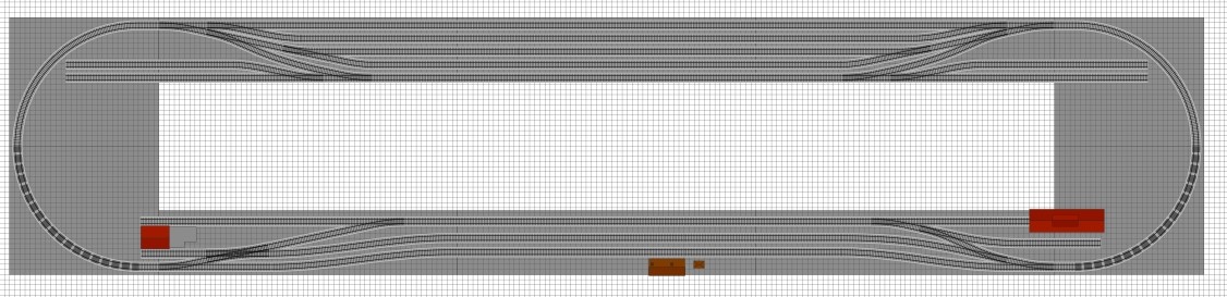

Schema 3:
Plastico estate trasporto 3-3.jpg [ 122.85 KiB | Osservato 7672 volte ]
Schema CHE MI ISPIRA DI PIù!! FV lato interno, BIN 2 corretto tracciato e piccolo marciapiede tra 2 e 3. R.L. lato SX BIN 3 e 4, MM lato SX BIN 1, raccordo lato DX BIN 1, raccordo/asta/stazionamenti lato DX BIN 4. Questo è lo schema che più mi sembra indicato, sono tanti binari in poco spazio, ma l'obiettivo è anche quello di avere un ottimo esercizio possibile in un plastico minimo dove la parte paesaggistica non è fondamentale (edifici quasi tutti visibili quasi su un lato, uso di muri di contenimento, curve da 45 cm di raggio nascoste in galleria).
Cosa ne pensate??? La struttura è già tutta presente e costruita ora rimane da pensare un po' come mettere i binari. Grazie in anticipo e buon weekend! Lorenzo

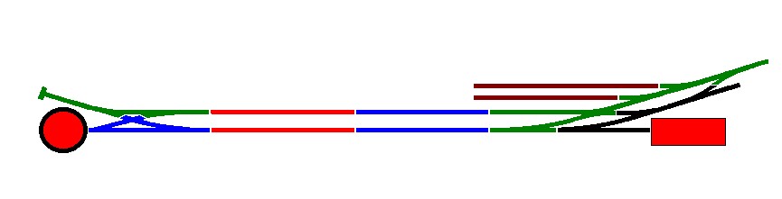

Questo è un progetto mai realizzato. Vapore, da punto a punto. La stazione principale, oppure solo un diorama operativo.

Ciao Lorenzo,
anche io prediligo l'opzione 3. L'unica cosa che mi viene in mente, potresti mettere un doppio inglese sulla parte dx del binario 3, così da dare più flessibilità d'impiego ai due tronchini opposti al DL. Che ne pensi?
Penso che se lo hai fatto così ci sarà un motivo, facci sapere!

Una domanda sorge spontanae dopo la descrizione di cosa vuoi realizzare.
Il raggio delle curve?
Se non è almeno 550/600 mm poi tanti modelli attuali abbinabili ai treni che intendi farci girare non è detto che circolino correttamente.
Infine con quel tipo di traffico un marciapiede di almeno 5,5 m al vero, con tanto di breve tettoia e sottopassaggio ci deve essere.

Dalle prime interlocuzioni sul forum, devo dire che mi sarei aspettato altro, qualcosa cioé di più piccolo e più caratterizzato.
Mi sembra che l'impianto sia neutro quanto ad ambientazione. Mi ricorda una stazione da modulo FIMF anni '80, piuttosto che un plastico appenninico.....
Esteticamente, i lunghi binari perfettamente rettilinei, che terminano in due curve di raggio tramviario accentuano il senso di "ovale"; magari un'andamento non rettilineo dei binari, delle espansioni laterali per un minimo di paesaggio e di movimento del terreno sarebbero utili a rendere un poco più armonioso il tutto.
Il piano di stazione, in pratica, consente solo incroci e precedenze, mentre le strutture per il movimento merci mi sembrano decisamente troppo modeste.

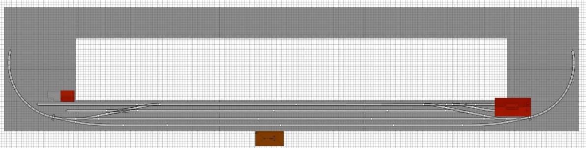

Buonasera a tutti! Grazie dei dei consigli e suggerimenti ricevuti. Ho pensato a questi schemi più semplici in particolare seguendo il consiglio di @A Federici per il binario non sempre rettilineo. Naturalmente ho optato per rinunciare al piccolo raccordo. Per la parte paesaggistica pensavo di fare due montagne sulle due gallerie con il borgo di Novafeltria dalla parte del MM con strada che scende appunto al MM e lato RL una zona boschiva. Su tutto il lato interno (quindi lato binario 3) un muro di contenimento e sfondo paesaggistico.
Plastico estate trasporto 4 - 1.jpg [ 100.06 KiB | Osservato 6592 volte ]
non mi convince troppo il tronchino sul binario del MM troppo corto e la mancanza di un asta lato DX
Plastico estate trasporto 5 - 1.jpg [ 107.68 KiB | Osservato 6592 volte ]
Con Rimessa a una sola via si risolve il problema precedente e a SX il tronchino per il magazzino è più lungo

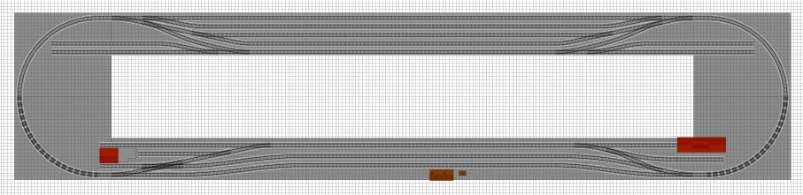

Plastico estate trasporto 6 - 1.jpg [ 68.27 KiB | Osservato 6592 volte ]
Come l'opzione precedente ma con un ulteriore tronchino lato MM
Rispondo a @marco_58 il raggio delle curve è di circa 47,5 cm, tutti i modelli che ho (Ale 840 vitrains ed ETR vari compresi) non hanno problemi su una curva provvisoria a circa 120° di un plastico di un amico che sta sotto i 45 cm di raggio, chiaramente mandandoli a velocità corretta. Naturalmente prima di fissare i binari farò tutte le prove del caso. Per i marciapiedi dato il poco spazio pensavo a qualcosa di simile:

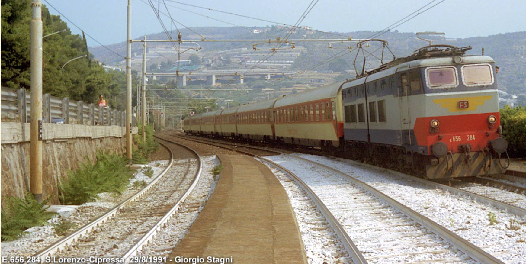

Sanremo marciapiede.jpg [ 169.45 KiB | Osservato 6592 volte ]
san lorenzo marciapiede.jpg [ 175.23 KiB | Osservato 6592 volte ]
Quello di San Lorenzo è addirittura attiguo al binario di corsa (Binario 3), stesse situazioni si ritrovano a Eboli e altre stazioncine che hanno comunque fermata con servizi Intercity e altro.

 Oggetto del messaggio: Re: AAA cercasi idee per piccolo plastichetto/diorama funzio
MessaggioInviato: domenica 15 settembre 2024, 11:57
A me non convincono la zona del magazzino merci, priva di asta di manovra che non interferisca col binario 3 di circolazione, e la rimessa, troppo risicati gli spazi, mancano quelli per i rifornimenti, le fosse di visita... Messe così, agli angoli, non sembrano partecipare alla scena.
