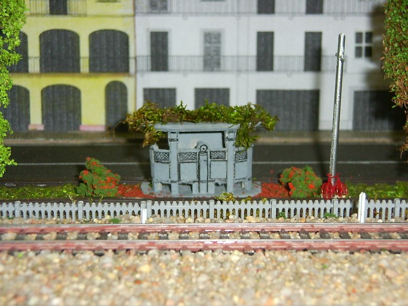

Ciao a tutti, oggi vi propongo un vespasiano autocostruito in cartoncino di recupero. Ho utilizzato il cartoncino delle scatole delle scarpe. Ho disegnato la sagoma dei vari componenti: basamento, copertura, pareti, lesene e modanature. Poi ho dato una mano di fondo grigio pietra e successivamente ho sporcato ed invecchiato con grigio scuro e nero per aumentare le sfumature. In seguito ho disegnato ed evidenziato con pennino a china le modanature, la griglia ed i riquadri.
La foto non è ottimale e il flash ha schiarito molto l'immagine non mettendo in risalto le sfumature e ha evidenziato troppo i particolari eseguiti a china.
Vi posso dire che l'effetto del vespasiano sul plastico a ridosso del vialetto che costeggia la ferrovia è alquanto suggestivo.
Devo ancora arricchirlo con qualche personaggio che ha appoggiato la bici rossa accanto al palo per....'liberarsi' :D :mrgreen:

Per rendere più morbida la luce del flash, basta mettere un pezzettino di carta sottile davanti al flash stesso. Basta un "velo" singolo di un tovagliolino o fazzolettino di carta a 2 veli.
Maglio ancora sarebbe "sparare"la luce del flash in modo indiretto (ad esempio sul soffitto), ma con molte macchinette fotografiche è impossibile.

Grazie del consiglio, ma oltre al flash la foto è stata fatta con un cellulare nokia almeno 5/6 anni fa :mrgreen:

Allora vale il primo consiglio: pezzettino di fazzolettino di carta sul led! :D
