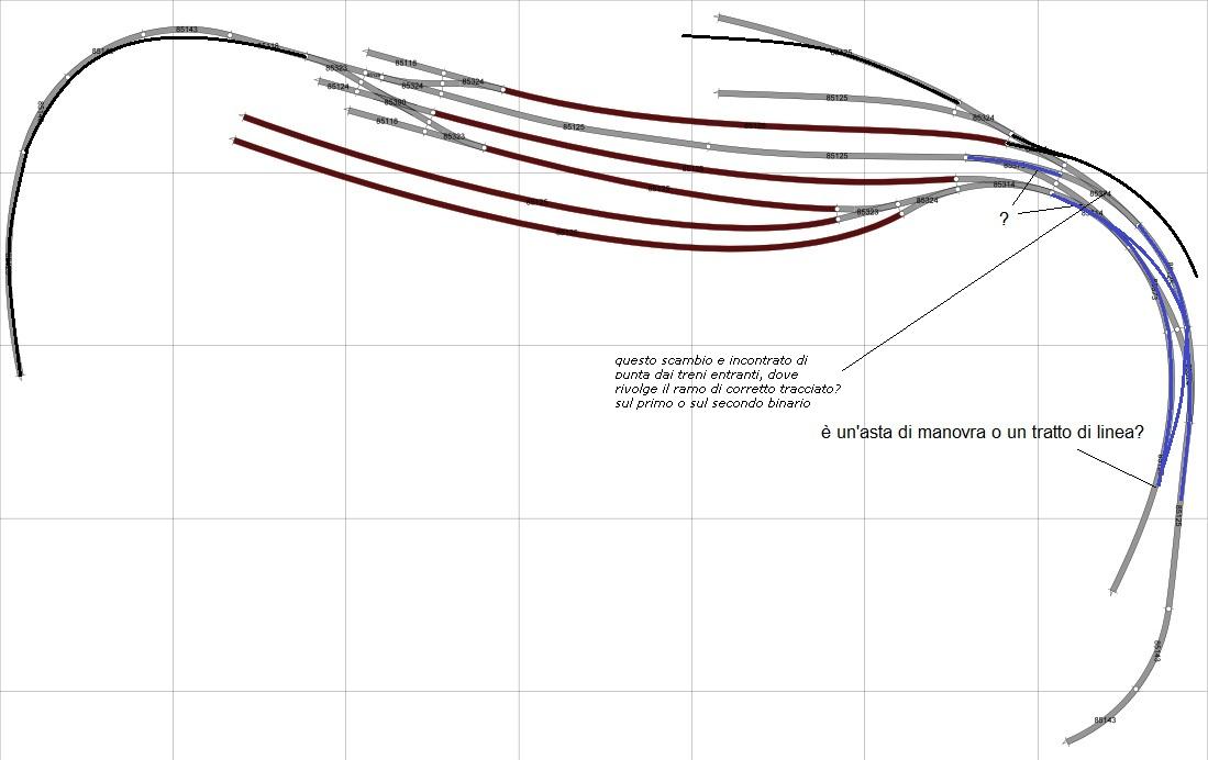

Ho ritoccato un pò il piano stazione, il resto è ancora mistero..
Che ne dite?

Ho visto le modifiche che hai fatto ed ho alcune domande da farti:
Il tratto di binari più a sinistra nel fianco destro (quello indicato) è un'asta di manovra, o un tratto di linea (la diramazione?)? In caso fosse un'asta di manovra, perchè hai messo quella coppia di scambi segnata col punto interrogativo? Anche se fosse una diramazione, se proprio vuoi metterli, vanno messi prima dell'ingresso nello scalo e, per non far sì che questo si riduca troppo, va rifatta l'intera radice (nel disegno in blu).
Ho aggiunto la fondamentale asta di manovra allo scalo, se ne stacca attraverso un doppio inglese messo al posto di uno scambio semplice, ed ho corretto la parabolica in uscita dalla radice sinistra della stazione. Non è necessario che il tratto sia proprio rettilineo, l'importante è che la curva inizi dolcemente.
Altra domanda: che doppio inglese è l' 85380? Sul catalogo Tillig che ho (2011/2012) non c'è nessuna referenza con quel codice... Occhio che se è l'inglese è quello lungo, allora è un baeseler, non esistente in Italia...
Il resto mi pare vada benone (in my opinion)...

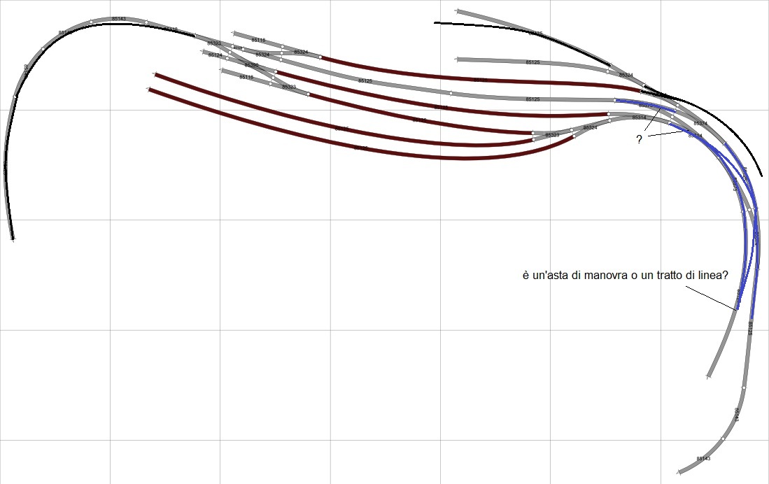

nello schema e presente un altro errore che forse non avete notato, a destra e presente lo scambio di ingresso che da in corretto tracciato sul primo binario anziche sul binario di corsa,cosa difficilmente riscontrabile in una stazione di discreta importanza come quella riprodotta perchè sarebbe una soggezione ai transiti che dovrebbero avvenire a bassa velocità. dovresti invertire lo scambio e mettere il ramo deviato lato primo binario.

altro errore, i tronchini se presenti sono da entrambe le estremità dell'impianto e mai da una sola quindi dovresti amputarli anche dall'altro lato lasciando magari solo quello sul corretto tracciato della linea secondaria.
1) sarebbe la diramazione
2)il doppio inglese è 85390 non il Baeseler
Quello scambio non saprei renderlo come dici, mi viene sempre il ramo deviato non in c.t.
Hai ragione ma per mettere i tronchini lato diramazione mi mangio parecchio spazio utile (almeno 20cm), vedo di eliminarli lato sx della stazione tranne il primo binario.
Una geometria del genere è semplicemente impossibile, anche al vero. Il raggio interno di uno scambio in curva sarà sempre più stretto di quello esterno. Altrimenti non potrebbe essere uno scambio in curva. Ovviamente si potrebbe scegliere di usare uno scambio con il raggio interno più ampio degli altri scambi, me a che pro? Il guadagno in realismo va a perdersi in una perdita di spazio utile. Ritengo quindi l'approssimazione fatta pienamente accettabile.
Inoltre non è scritto da nessuna parte che i tronchini debbano esistere da ambo i lati obbligatoriamente...
A proposito, mi sono appena accorto di aver sbagliato a disegnare l'asta di manovra del MM: lo scambio da "inglesizzare" è quello dopo a quello che ho inglesizzato io. Quello lì lo puoi lasciare normale, o tenerlo inglese con un piccolo tronco di sicurezza. In tal modo sarebbero possibili gli arrivi contemporanei in 1° e 2° binario...
