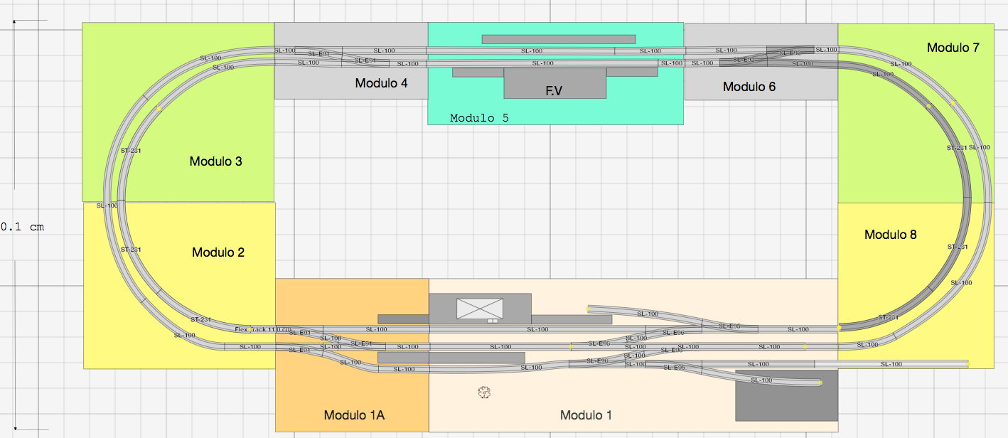

non ci sono inversioni ne racchette che possono causare corti.
Lo schema a grandi linee del Plastico te lo allego. La cosa strana è che se tolgo le scarpette a tutti i moduli e li appoggio semplicemente, il tutto funziona...

MessaggioInviato: lunedì 25 aprile 2016, 13:35
Messaggi: 1011
Località: Grosseto
FrancescoPI ha scritto:
.......La cosa strana è che se tolgo le scarpette a tutti i moduli e li appoggio semplicemente, il tutto funziona...
Forse la risposta al problema te la sei data da solo!!??
Sicuramente hai collegato alcuni moduli al contrario??
