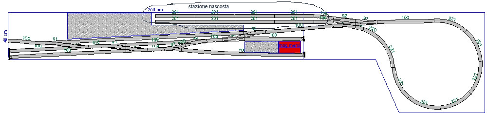

ciao a tutti sono Giovanni
mi presento qui perchè non ho trovato una sezione presentazioni.
ho 50 anni con un figlio di 5 e adesso che il bimbo è un pò cresciuto mi è venuta la voglia di costruire un piccolo plastico per divertirci insieme.
non ho moltissimo spazio e avevo pensato a un piano di 2.40X40 cm con opzionale lo spazio per un cappio di ritorno di1.50X85 cm.
più che un plastico si potrebbe definire un diorama operativo ambientato in Italia negli anni 80 con materiale rotabile della Lima anni 70/80
niente di che ma a un bimbo di 5 anni preferisco mettergli in mano cose non molto costose.
leggendo nei vari post ho optato per questa soluzione che mi sembra abbastanza semplice ma permetterebbe di far muovere un pò i treni.
se avete consigli e/o parei da darmi saranno ben accetti
spero di essermi spiegato e ciao a tutti

ciao Giovanni,
solo un piccolo appunto, se sostituissi i deviatoi 91/92 di accesso al cappio di ritorno con un deviatoio inglese doppio otterresti anche il collegamento diretto dal ritorno con la stazione nascosta, che so per riposizionare la locomotiva alla testa del convoglio.
Facci sapere e buon lavoro!

E dopo "bimbo" che fa? Almeno il gusto di prendere in mano la loco e spostarla! :wink:

Il progetto è carino, nonostante sia fatto con Wincoso (se leggi, noterai che mi sta piuttosto antipatico... Ma sono solo un rompiscatole, non farci caso). Che binari intendi usare? Se il materiale rotabile Lima anni '80 con il bimbo va benone (così anche se combina pasticci, non si fanno guai!), per scambi e binari il consiglio è di orientarti su altri lidi (se il plastico è per giocare, esteticamente andrebbero anche bene, ma sono tecnicamente -elettricamente- inaffidabili!)...

Credo che un bel Setrack della Peco sia più che buono, ma se uno pensa al futuro, può benissimo già lavorare con un armamento ben più raffinato, tipo Peco cod.75 o Tillig cod.83. Magari usando binari flessibili per i tratti curvi.
Ma credo che Giovanni, da questo punto di vista sia molto avanti, avendo previsto un plastico, si piccolo, ma con movimento e futuro orario. :wink:
Morte all' ovale! :D

io pensavo di fare così :
tutto il plastico è composto da 4 moduli 1 da 70 2 da 50 1 da 80 e il cappio di ritorno 154x85 (misure influenzate dalla posizione degli scambi)
per le rotaie /scambi il materiale è hornby con flessibili vitrains cod.100 (parte del materiale c'è l'ho già)
gli scambi sono manuali ma predispongo tutto per i motori sottoplancia hornby
alimentazione in analogico ma con possibilità di passare al digitale
ovviamente all'inizio il plastico sarà solo legno e binari vedo se il bimbo (e il papà si divertono) poi un modulo alla volta verrà completato
il traffico sarà prevalentemente merci
sull'orario e sui segnali/semafori ho ancora qualche dubbio ma lì ci siete voi ad aiutarmi.
grazie ancora
giovanni

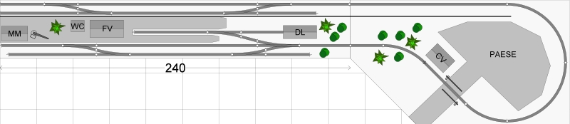

Ciao Giovanni,
per evitare il cappio di ritorno io ti suggerisco questa soluzione che è molto simile alla tua: nascondi la stazione fantasma dietro un pannello con un fondale stampato.
La stazione a vista è composta:
1) dal fabbricato viaggiatori a 3/5 porte (con o senza ala laterale) e gabinetti;
2) da un tronchino per far arrivare e partire una ALn 663 / 668;
3) dal deposito locomotive ad uno stallo che potrà contenere sia le ALn che una D 445 oppure una D 245 per movimentare i carri merci;
4) dal piccolo magazzino merci con gru da 6 tonnellate.
All'interno della curva puoi tranquillamente costruire un piccolo paese unito al resto del mondo da un casello ferroviario.
Sia la stazione a vista che quella dietro il pannello ti danno la possibilità di rimettere la locomotiva in testa al treno, per il traffico passeggeri pensavo anche ad una E 424 con 3 corbellini (84 cm) oppure un E 626 con 3 centoporte (80 cm).
Ho usato i binari Rocoline cod. 83, poichè c'è il triplo asimmetrico.
Ciao, Stefano

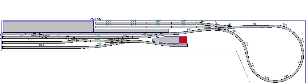

ciao a tutti
ho appena modificato il disegno del plastirama e volevo dei pareri.
mi son deciso a passare al digitale pensavo di acquistare la centralina hornby select ,economica semplice ma penso sufficente per 2/3 loco.
che decoder mi consigliate per loco lima con motore G ?
chi mi aiuta per segnali/semafori (ricordo che il plastico è ambientato anni 80)?
grazie a tutti
Giovanni

mi permetto di unirmi al topic di Giovanni per presentarmi ed evitare di aprire un topic simile. Mi chiamo Gian Marco, ho 28 anni e fin da piccolo sono sempre stato appassionato di treni e aerei. Da un paio di mesi mi sono affacciato al mondo del fermodellismo, anche grazie al fatto che sto per andare a vivere da solo e nella nuova casa ho una specie di ripostiglio (che non userò come tale) di 3.86mX1.86m. Stavo quindi pensando ad un piccolo plastico, da realizzare con tutta calma, per iniziare a prendere mano con questo fantastico mondo.
L'idea di Giovanni mi piace molto, infatti stavo disegnando in railmodeller (ma se qualcuno ha un programma migliore per mac mi avvisi) una via di mezzo tra la sua idea e l'idea di Iblea Marina, solo che non riesco a chiudere il cappio di ritorno. Appena finita inserirò la mia idea.
Secondo voi lo spazio della stanza è sufficiente?

Ottima soluzione... spettacolo e divertimento assicurato in poco spazio :wink:

Grazie Erm@nno,
la mia proposta era solo una bozza fatta in 10 minuti, va rivista secondo le esigenze di Giovanni, quindi aggiustare la posizione degli scambi per evitare di farli cadere sula giunzione dei moduli. Per aumentare la dimensione del paese il casello può passare in primo piano. Sembra però che il mio progetto a Giovanni non piaccia.
Per Giovanni:
1) la centralina Hornby Select è in offerta da diverso tempo a poco meno di 40 euro, la puoi comprare direttamente sul loro sito. Se il plastico è destinato a tuo figlio di 5 anni va benissimo, poi, quando avrai raggiunto un pò di maturità in campo digitale e trasmesso questo splendido hobby a tuo figlio, poi (potrete) sempre passare a sistemi più complessi.
2) per qunto riguarda il decoder da montare sulla loco con motore G io ti suggerisco di prenderlo a 8 poli con almeno 1 Amp dedicato al motore (Uhlenbrock 76320 - 20 euro circa).
3) per segnali io ti suggerisco i semafori di Fora Train (modellismoferroviario-ecommerce.com), già montati e verniciati, a poco meno di 20 euro l'uno, se invece ti vuoi divertire con il saldatore i migliori sono quelli di fermodellismo.it a 11 euro.
Per GianMarco:
magari avere un ripostiglio cosi grande (sono quasi 8 mq), io ti suggerisco un plastico ad "U" che corre intorno alle pareti con due stazioni di testa, cosi non hai problemi con la porta di ingresso. Se pubblichi un bozzetto della stanza con le indicazioni della porta, delle finestre ed eventuali colonne portanti, potremmo progettare insieme qualcosa di bello, ho già in mente un tracciato che ho visto su una rivista tedesca qualche tempo fa.
Ciao, Stefano
