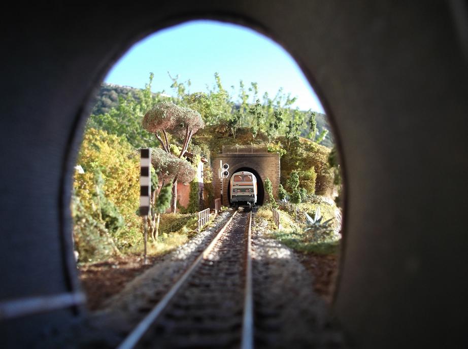

Dietro suggerimento di alcuni amici ho realizzato questa compilation di diorami da me realizzati nel corso di questi ultimi anni.Spero di non annoiarvi :)

L'acqua del mare è meravigliosa. Il resto non scherza.
A mio modo di vedere i portali delle gallerie sono troppo alti. Sull'imperiale della 668 ci sta un uomo in piedi con un ragazzino sulle spalle....
Comunque, complimenti.

Grazie per i complimenti :)
Le misure dei portali le ho ricavate da un disegno pubblicato su TTM e credo sia corretto :roll:

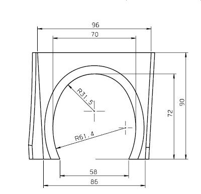

La volta del portale è alta 7 cm da terra.Un pò meno dal piano del ferro.Questo è un disegno realizzato da Luciano Lepri per i portali del suo bel plastico.Lui ha adottato una misura più abbondante per via del passaggio della linea aerea.
portale luciano lepri.jpg [ 16.01 KiB | Osservato 4839 volte ]
