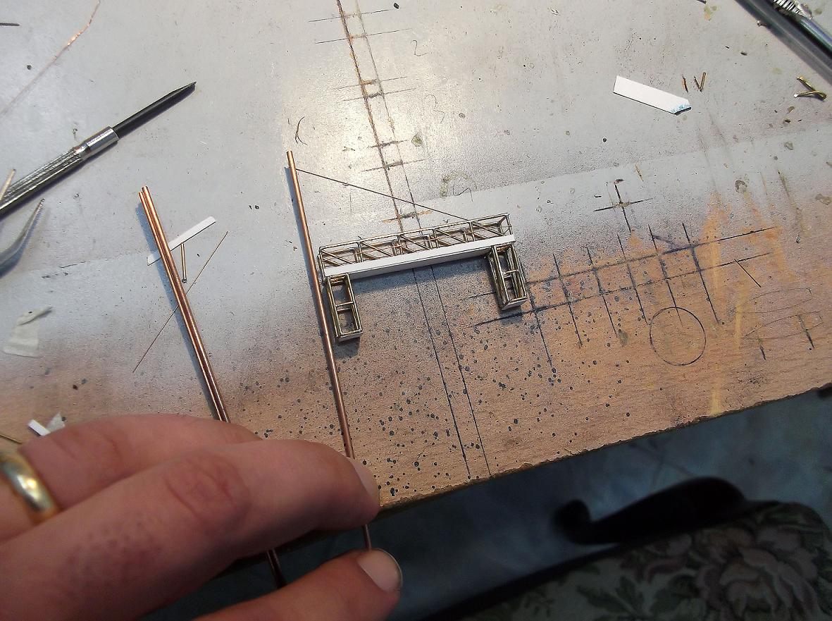

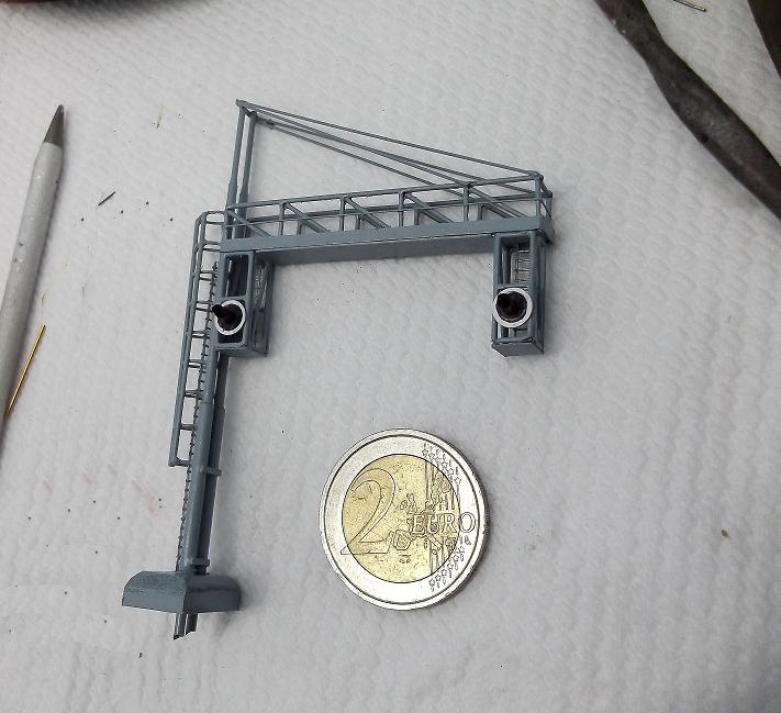

Mi accingo nella realizzazione di due nuovi segnali a portale.Questa volta saranno a traliccio tubolare.Scala N.

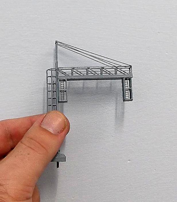

Il lavoro va avanti.Ho usato ottone,rame e plasticard.
Il disegno delle vele (se tutto va bene) sarà fatto con apposite decals :wink:

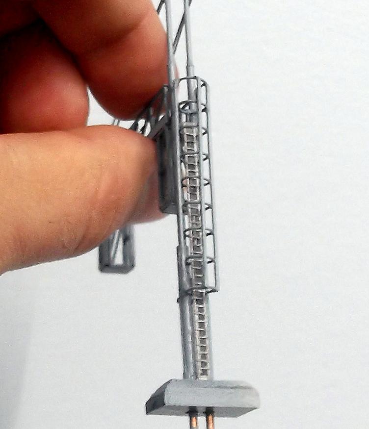

Installate scalette di ispezione :wink:

L'altra scaletta :wink:

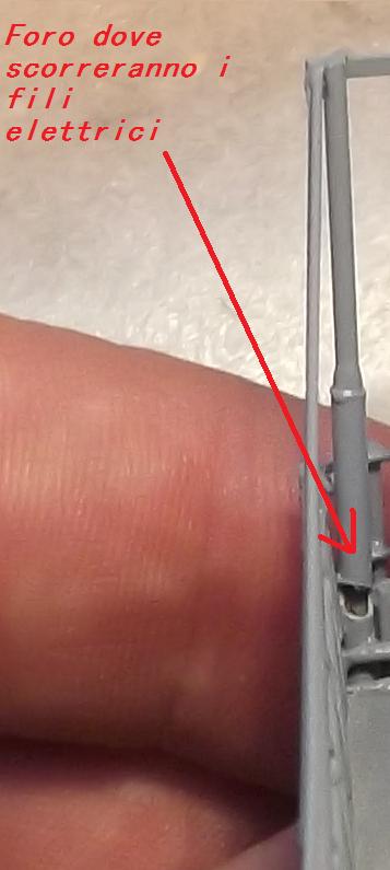

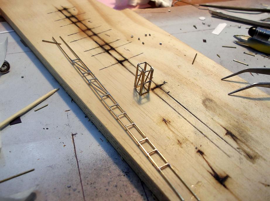

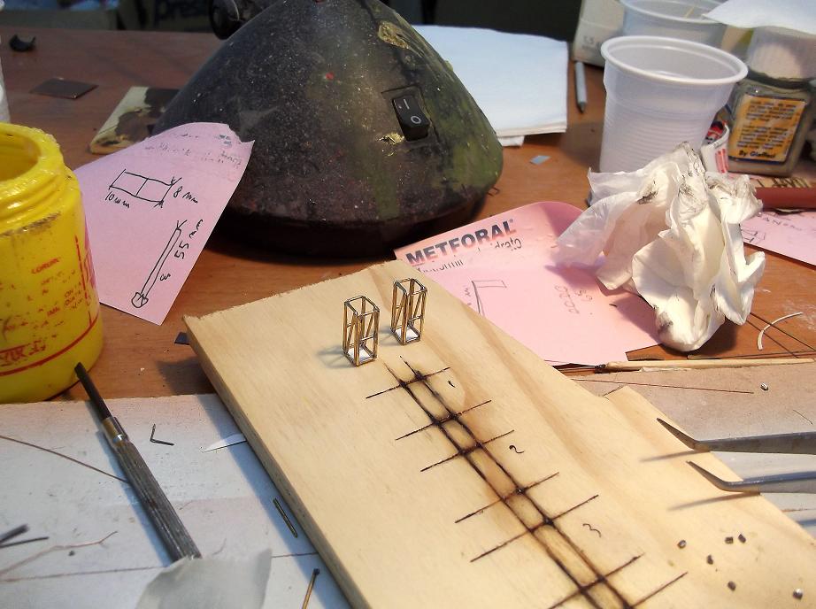

Altri lavori :)

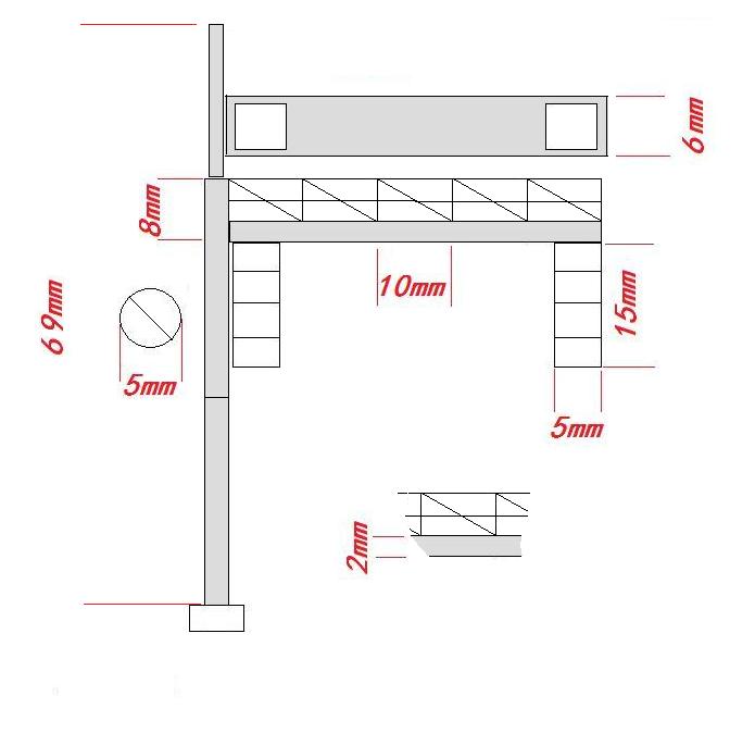

Le dimensioni le metto qui.Magari interessano a qualcun'altro.A me fa sempre piacere aiutare gli amici e mi piace anche divulgare ciò che faccio senza segreti :wink:

Grazie del disegno.
Ti ho mandato quel prospetto del segnale "doppio a luci riunite". Da come andava sostenuto, la "gabbia sospesa" parrebbe ideale. Ma, come ti ho scritto per posta, se ci provi ti consiglio di farlo in H0 a causa dell'enorme quantità di fili... :wink:

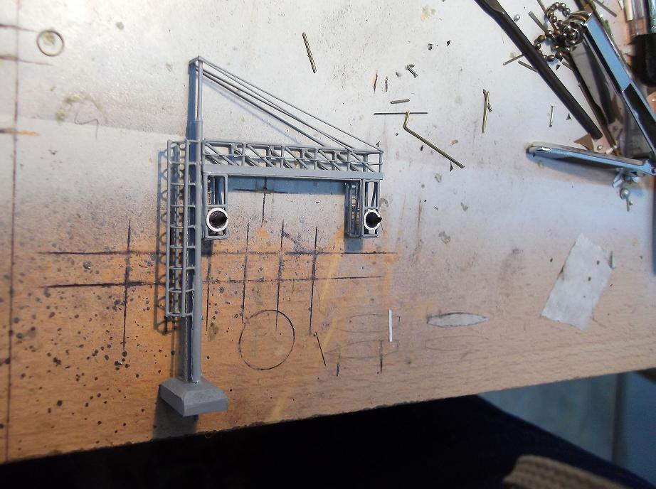

Riprendono i lavori sul secondo portale.Tra il compleanno di mio figlio e l'influenza sono stato fermo per un pò :)

Fra una rosicata e l'altra... :wink: Come hai fatto i paraluce?
 Oggetto del messaggio: Re: COME FARE: Segnale a portale con traliccio tubolare.
MessaggioInviato: giovedì 21 novembre 2013, 14:44
Tubetto di plastica,ma naturalmente si può fare anche con un tubetto di ottone o rame.Io lo taglio col cutter, mentre per i metalli occorre il dremel :wink:
