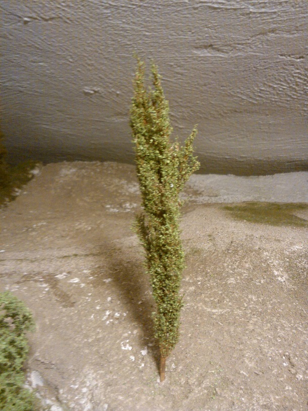

appena riesco a caricare una foto te la posto...

è lo stesso procedimento che ho seguito io....
tn.jpg [ 204.11 KiB | Osservato 4577 volte ]
