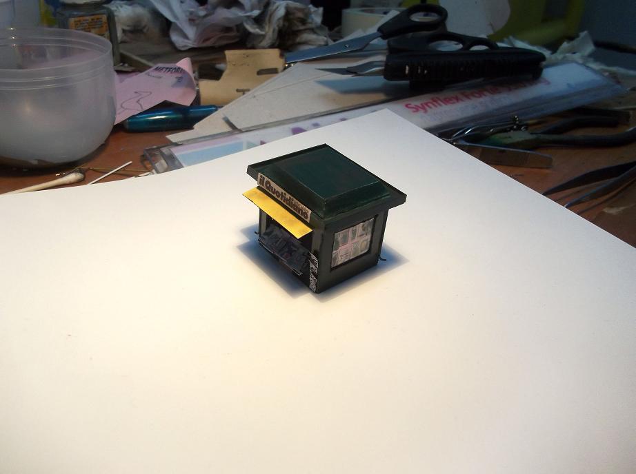

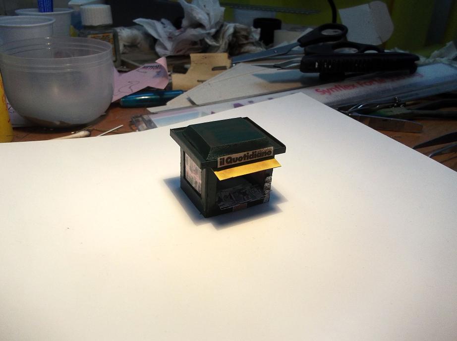

Realizzata in forex e cartoncino.Dipinta a spruzzo.Invecchiata ad aerografo.
DSCF4930.JPG [ 74.33 KiB | Osservato 3150 volte ]
DSCF4932.JPG [ 76.18 KiB | Osservato 3150 volte ]

Bellissima......ci stara proprio a pennello.
Grande Alex

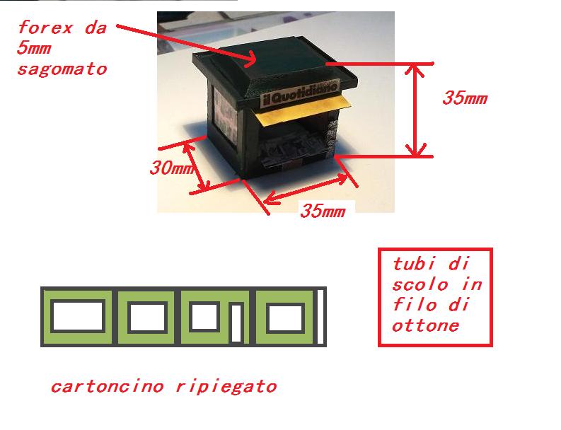

Devo farne una anch'io per Calieratico, da un bel po' in attesa per l'impianto elettrico di Piteccio. Che tecnica hai usato?
 Oggetto del messaggio: Re: COME FARE: Edicola H0
MessaggioInviato: sabato 28 dicembre 2013, 21:54
Messaggi: 1433
Bel lavoro !!
potresti dare qualche indicazione aggiuntiva sul ... " come fare " ?
ad esempio le misure ?...

grazie a tutti :)
edicola h0.jpg [ 47.62 KiB | Osservato 3030 volte ]

Grazie !!!!
ottima descrizione !!!!
