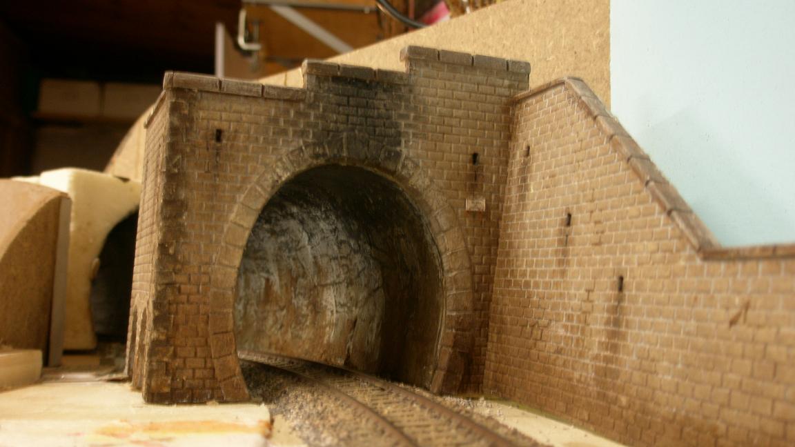

Non so cosa tu vuoi fare di preciso, ma in genere non occorre che tutta la galleria sia avvolta, basta solo l'ingresso e l'uscita. Se rivesti i primi 15 cm poi il resto che si trova nell'oscurità non sarà visibile e basta solo quello per rendere l'idea.

Che bel lavoro Marcello!
Che materiale hai utilizzato?
Massimo.

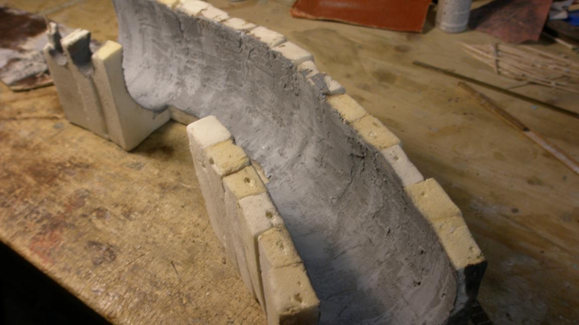

io preferisco il polistirolo, si taglia facilmente con il filo a caldo o con un traforo elettrico, si riveste internamente di gesso e si colora facilmente
questa è una galleria ferroviaria, quella stradale cambia solo per il profilo
come si diceva poco prima basta realizzare solo quello che si riesce a vedere

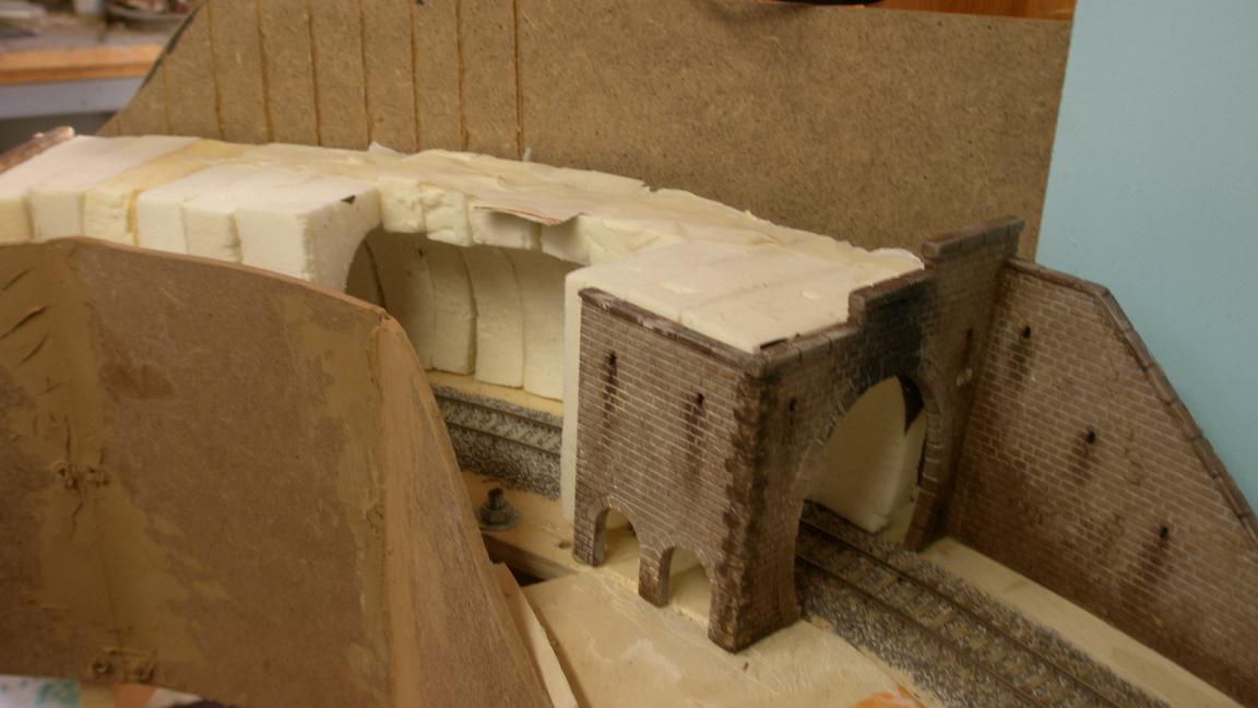

Anch'io, come Giulio, ho adottato il sistema degli spicchi a raggera.
Luciano
Massimo.
E' tutto qui:
http://www.marmari.org/sovrapasso/sovr-4.htm
