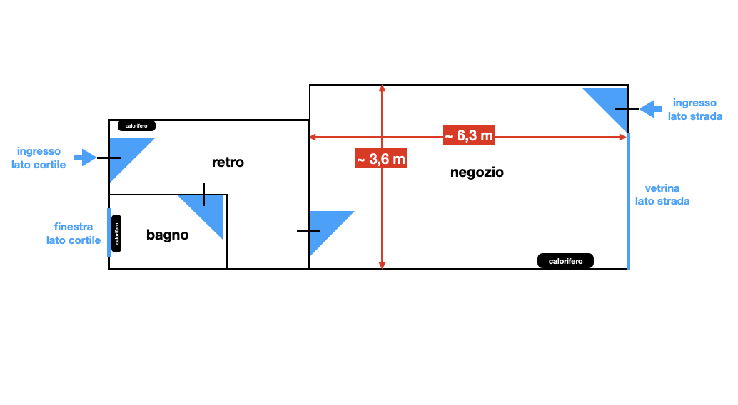

Il locale principale dà sulla strada. Per fortuna tra la facciata dello stabile e la strada c'è un ampio marciapiede (direi ad occhio 4 metri di larghezza).
I circa 3,6 metri di larghezza del locale sono suddivisi tra vetrata fissa e porta di ingresso con una serranda unica.
La vetrata fissa è attualmente dotata di spessa tenda che impedisce la vista.
Sopra al cassone della serranda c'è un'ulteriore vetrata che dà luce al locale.
Il retrobottega è a sua volta dotato di porta di ingresso (parte alta in vetro) con serranda metallica.
Anche il bagno, sempre sul retro, ha la sua finestra.
Allego uno schema, spero comprensibile...

Il fatto che sia possibile non vedere l'interno è positivo per tante ragioni.
Mentre per le finestre il discorso si divide in due parti:
- illuminazione naturale, si ottiene facilmente attraverso la vetrina e una deguata tenda non oscurante, ovvero le pellicole dedicate allo scopo, che poi basta coprire fino a 2,2 m (altezza porta)
- ricambio dell'aria, è la cosa più importante, potrebbe essere apribile la parte superiore della vetrina, eventualmente si potrebbe aprire una finestra sul cortile ma è una storia lunga e costosa.
In alternativa alle finestre apribili ci sono gli impianti per il ricambio, magari abbinati alla climatizzazione.
L'antincendio si divide in due parti:
- deve essere a norma il locale in quanto tale, e quello è un affare del proprietario
- poi chi fa uso del locale deve provvedere in base all'attività svolta all'interno, non ho informazioni per locali commerciali usati non per attività d'impresa.
Va da se che se proprietario e utilizzatore sono la medesima entità sono entrambi affari suoi.
Per quanto riguarda l'uso privato (cioè senza partita IVA) di un locale accastato C1 non ci sono particolari problemi, se non i costi maggiori per le utenze.
