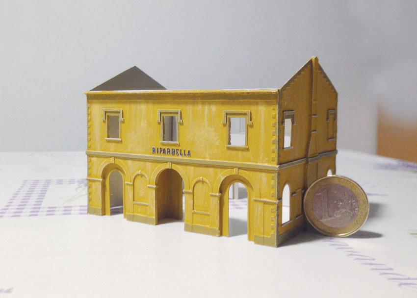

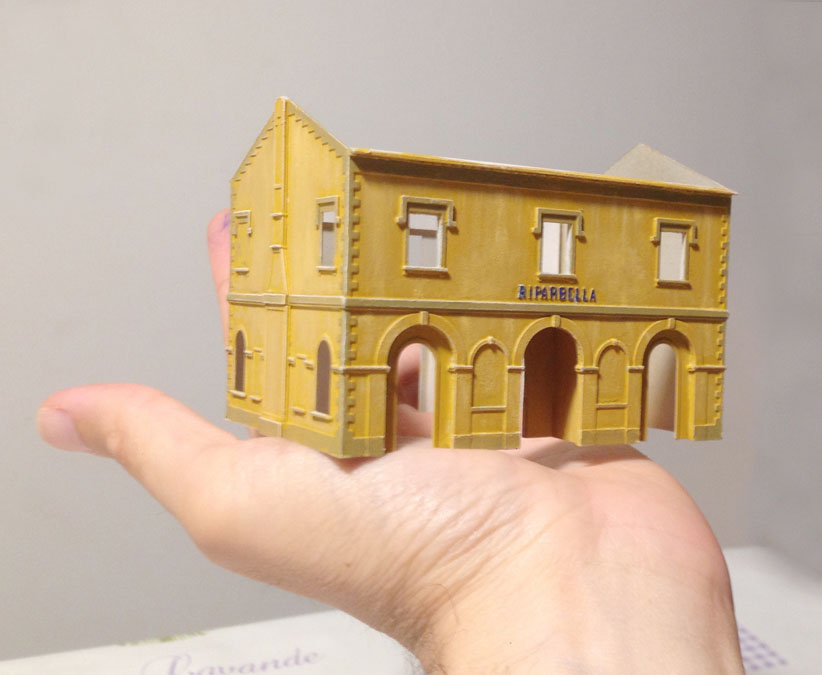

Ho idea di realizzare un plastichetto da ubicare in casa appena finito e non in garage come l'altro lavoro in scala 1.
Sono tornato al passato e ho ripreso la mia vecchia scala N che il mio caro zio Elio mi aveva iniziato all'età di 3 anni.
Per ora sono arrivato qui......
Ripa1.jpg [ 76.51 KiB | Osservato 23013 volte ]
ripa.jpg [ 80.61 KiB | Osservato 23013 volte ]

Proprio bella!
Posso chiederti come hai realizzato le scritte in rilievo?
Devo fare una stazione simile e non le ho trovate così piccole...
Grazie, saluti.
Michele
 Oggetto del messaggio: Re: RIPARBELLA scala N
MessaggioInviato: venerdì 16 luglio 2021, 21:20
Messaggi: 434
Grazie a tutti, per le scritte, non sono commerciali le ho disegnate e poi fotoincise

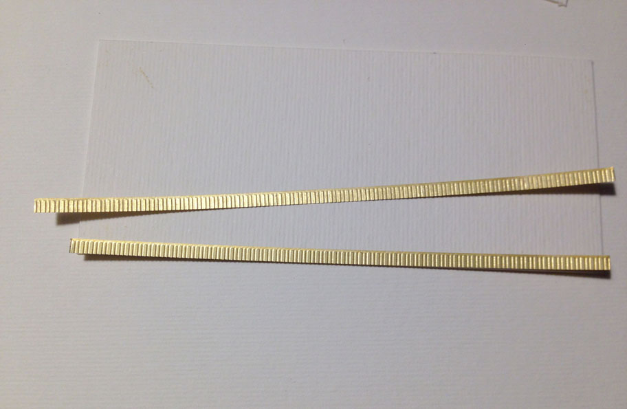

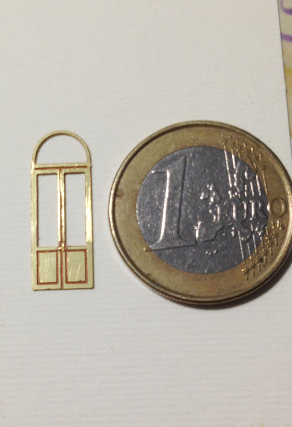

Intanto allego le foto delle marsigliesi, stavolta col cavolo che le metto una ad una! Gli infissi....la maniglia è fotoincisa a parte su lamierino di 0,2mm e applicata sopra alla porta, si vede solo in foto, a occhio si fa proprio fatica.
