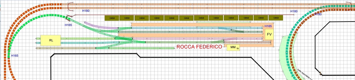

Buongiorno,
sotto potete vedere l'immagine di quella che ad oggi è la stazione di testa secondaria del mio (da troppo tempo :( :( ) progettando plastico.
Come potete vedere è presente a LIV18o una linea a doppio binario sullo sfondo dove corrono soltanto i treni della linea principale, proveniendo da dx dalla spirale che si intravede in verde/marrone, mentre a six, dopo essere entrata in galleria la linea si sdoppia per il cappio di ritorno.
A LIV 165 c'è la stazione secondaria.
Vi sono 3 binari pax, celeste, verde e magenta, e tra il primo ed il secondo c'è anche lo scambio per le manovre di macchina.
Un must è la lunghezza del convoglio di 120 cm tra le traverse limite, almeno sui primi due binari.
Il quarto binario è a servizio del MM e, parzialmente, dell'accesso alle Rimessa Loco TD/TV.
L'ingombro è quello che vedete, un quadretto sono 5cm, e pertanto vi chiedo:
A destra del FV si sviluppa il piazzale della stazione ed il paese a coprire, con pannello amovibile, la spirale in discesa.
Cosa posso fare per renderla più funzionale?
Grazie mille dei consigli e delle critiche!!!!
Cordialità
Francesco
Commento file: Planimetria
LIV165-180.jpg [ 147.67 KiB | Osservato 8768 volte ]

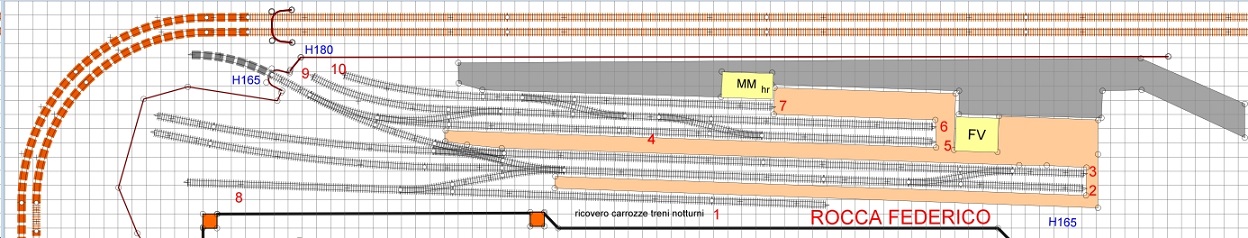

Buonasera,
eccomi di nuovo con l'applicazione per quanto ho potuto delle idee di Bomby.
Mi sembra molto carino, ma:
non mi convince la posizione del FV, spostato per creare spazio sufficente al piazzale e per non interferire con la spirale dei binari che arriveranno a quota 180; lì di fianco sono a circa 173, quindi ben sopra i 165 del livello....
La rotonda proprio non c'entra!!
Cmq il piano stazione nel suo insieme mi soddisfa molto.
Resto indeciso se far diventare il binario ricovero carrozze in binario x distretto industriale sulla spirale, ma questo incasserebbe la stazione.
Resto in fiduciosa attesa di ulteriori idee.
per ora grazie
Francesco
LIV165-180.jpg [ 182.3 KiB | Osservato 8557 volte ]

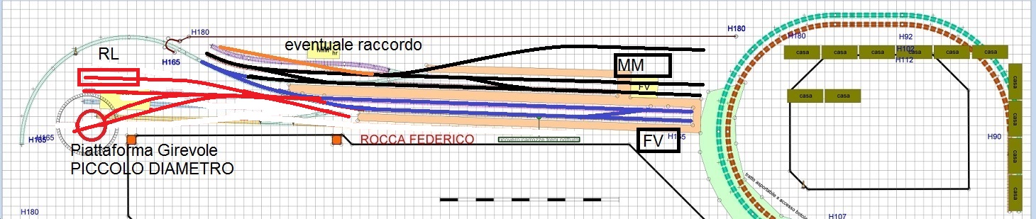

MessaggioInviato: giovedì 27 febbraio 2014, 18:04
Fare una cosa del genere?
LIV165-180.jpg [ 207.7 KiB | Osservato 8432 volte ]
In nero, lo scalo merci (c'è tutto ciò che serve), in indaco la zona passeggeri, in rosso il deposito (la piattaforma è di piccolo diametro, la Fleishmann 6154 o qualcosa del genere, oppure la Frateschi che è un po' più lunga, ma non troppo); in arancio c'è un eventuale raccordo.
Il disegno è uno schizzo fatto coi piedi, però credo dia l'idea...

MessaggioInviato: giovedì 27 febbraio 2014, 22:19
Messaggi: 601
Buonasera Bomby,
grazie di nuovo per i consigli. :wink:
Ho applicato anche questi, ed ora ecco il risultato.
Onestamente mi sembra troppo saturo, preferirei sfoltire. Mi sembra "abbondante" per una stazione di montagna a servizio di un paesino termale con Rocca turistica.
Però ho guadagnato molto, perchè i binari 2/3/4/5 sono utili ai fini pax, il 6 come transito/inversione loco, il 7/8 merci, 9/10 fascio merci, l'1 ricovero treni notturni.
La rotonda da 30cm utili, è inserita insieme alla RL in uno scasso nella collina che nasconde i binari in curva per il cappio o la discesa al piano inferiore.
A dx della staz. ci sarebbe il paese ed il castello.
Dimmi ora cosa faresti
Grazie mille di nuovo
Francesco
LIV165-180.jpg [ 186.89 KiB | Osservato 8395 volte ]
 Oggetto del messaggio: Re: Miglioramento stazione di testa secondaria
MessaggioInviato: venerdì 28 febbraio 2014, 16:19
Il fatto è che in una stazioncina di montagna piazzarci una rimessa a 2 stalli ed una piattaforma girevole da 30 cm (rapportata al vero, sarebbero 26 metri, una piattaforma del genere in Italia non esiste nemmeno, ce n'è una da 25 m, installata nei primi anni 2000 a Venezia, ma serve per girare le pilotine, tutte le altre piattaforme non superavano mai i 21,5 metri di larghezza (25 cm di diametro del ponte)) stona, e non poco. Nel tuo caso ci starebbe bene la piattaforma girevole Fleishmann piccola (quella sì che ci sta ed è proporzionata).
Non te la prendere, ma se ho indicato certe cose nello schizzo sopra, è perchè dietro c'è un ragionamento! Se quello scambio è messo lì e non 50 cm più avanti, c'è un motivo!
