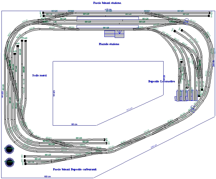

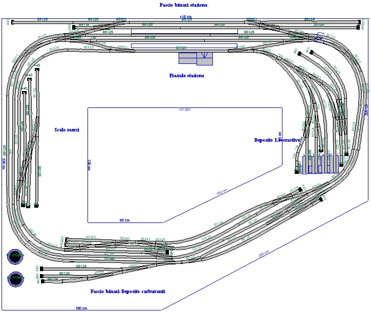

Finalmente ho lo spazio a disposizione (4,30 m X 3,40 m) per poter realizzare il mio plastico e quindi sono passato alla progettazione. Non potendo tenere il plastico sempre montato e per praticità nel conservare lo stesso, ho dovuto optare per una soluzione modulare sviluppata su un solo livello. Il plastico in scala HO si comporrà di cinque moduli di cui uno per la stazione passeggeri, uno per il deposito locomotive, due dedicati allo scalo merci e zona riservata al deposito carburanti e uno di raccordo. Il progetto prevede l’esercizio di treni che vanno dall’Epoca II alla V. L’alimentazione di tutto il plastico sarà in digitale e per l’armamento utilizzerò binari TILLIG ELITE. Non sono molto pratico nell’uso di WINTRACK e quindi mancano le quote di riferimento, i disegni dei caseggiati e delle altre strutture che andranno a completare il paesaggio. Comunque faccio presente che il tracciato ferroviario verrà realizzato in rilevato rispetto al piano stradale e quindi sono previsti alcuni sottopassi utili per raggiungere alcune zone del plastico. Allego le immagini che si riferiscono a due varianti del progetto, per sottoporlo al vostro giudizio che sarà sicuramente utile per apportare le modifiche prima di passare alla fase di costruzione. Vi ringrazio anticipatamente, un saluto Peppe.
Commento file: Progetto 2
Tracciato 1 b.jpg [ 229.51 KiB | Osservato 8454 volte ]
Commento file: Progetto 1
Tracciato 1 a.jpg [ 242.09 KiB | Osservato 8454 volte ]

Ma i treni grano oppure devono portare merci e passeggeri da un luogo ad un altro?

In quale punto preciso del plastico verranno creati i moduli? Hai già visto se in questi punti magari ci si trova uno scambio?

Ciao Giuseppe, benvenuto sul forum.
Non sono certo un esperto, e lascio pareri sul piano binari ad altri.
Quello che ti posso dire è:
- progetta il piano binari in contemporanea alla dimensioni dei moduli (come dicevano anche gli altri), cosa non facile ma necessaria nel modulare (wintrack è utile ma macchinoso per progettare, io sono solito esportare tutto da wintrack ad autocad);
- valuta eventualmente di fare moduli che passino attraverso le porte o le scale di casa tua, altrimenti saranno condannati a stare in quella stanza per sempre;
- tieni sott'occhio anche i costi, che con così tanti deviatoi (e l'ottimo Tillig) saranno certamente molto elevati.
Alessio

45deviatoi....tra cui parecchi inglesi.......preparati un bel mutuo..... :D

Più che altro, ma non sono un esperto, troppi binari!!!

Andrea ha ragione: un ovale che concentra tutte le infrastrutture su un' unica stazione: i treni e le merci, dove vanno?
Qui l' unica cosa che vedo sono treni che girano in tondo senza costrutto. Dividere meglio le risorse, creare almeno due stazioni con realivi raccordi e scali merci, creare un punto a punto, magari falso, una linea secondaria, etc, etc.... Su TTM ci sono tantissimi spunti, dategli un' occhiata.

Come se non bastasse mi unisco anch'io.
Oltre ai tanti binari (e secondo me qualche interbinario è fin troppo stretto) ed a non aver già pensato alla suddivisione in moduli, noto anche il vizio progettuale di non aver previsto una stazione nascosta. In questo modo i treni sono tutti contemporaneamente in vista, e lo spettacolo non credo sia un granchè (anche perchè tendiamo sempre a mettere sul plastico sempre quanti più treni possibile): il rischio diventa il sovraffollamento. Ora, lasciamo perdere il concetto di punto-a-punto (che a qualcuno non piace), ma anche in un impianto ad anello ritengo fondamentale la presenza di un serbatoio di treni nascosto. C'era anche negli impianti RR di 50 anni fa!

Innanzitutto ringrazio per i numerosi interventi e consigli. Era chiaro che i disegni che ho allegato si riferiscono a un progetto di massima che va sgrossato e rivisto prima di arrivare a quello definitivo. Volutamente non ho suddiviso il plastico in moduli per dare la libertà, a chi volesse, di intervenire con delle modifiche. Non ho preso in considerazione una stazione nascosta perché non mi piace, come non gradisco i plastici punto a punto. Come si intuisce, il plastico avrà uno sviluppo ad anello con l'inserimento eventuale di qualche galleria. Come tutti gli amanti dei treni, vorrei mettere metri e metri di binari per realizzare un plastico che mi permetta di godere della visione dei miei treni manovrare lungo tutto il tracciato. La realtà e ben diversa, gli spazi non sono mai sufficienti a soddisfare la nostra fantasia e ci si ritrova quasi sempre a creare un groviglio di binari. Le dimensioni degli spazi le trovate ai bordi dei disegni che ho allegato, a voi le proposte su eventuali progetti ho modifiche degli stessi. Un saluto, Peppe.

Vedi, GIUSEPPE. Quando si disegna uno schizzo su carta, si corre sempre il rischio di non considerare le proporzioni reali di binari e veicoli.
Ed inconsapevolmente si tende a ridurre la scala di disegno per farci stare più cose.
Vedo che questo succede anche coi programmi per disegnare tracciati.
Se, come suggerisce Bomby, rivedrai l' ipotesi per rendere l' interbinario adatto a far circolare i treni, il tuo disegno si stravolgerà. Dovrai anche modificare la lunghezza delle aste di manovra, perchè possano funzionare.
Fatte quelle modifiche, il tuo disegno avrà nuove proporzioni ed un nuovo impatto visivo, che, temo, non ti soddisferà.
Questo avviene perchè hai compresso in uno spazio ristretto ben tre stazioni, ognuna delle quali, per funzionare, è più grande dello spazio di cui disponi.
Se vuoi la dimostrazione pratica di quanto affermo, prova a stampare in scala 1:1 alcuni tratti, per esempio la zona del deposito locomotive, o la zona del deposito carburanti. Poi prova a mettere su di esso alcune locomotive e, soprattutto, 3 carri lunghi che immagino tu abbia.
Allora quello che io ed altri cerchiamo di dirti, ti apparirà senza necessità di aggiungere altre parole.
Quanto al far girare treni.
Se terrai i treni fermi e ne farai girare solo uno per senso di marcia. Beh, avrai fatto ciò che si vede spesso.
Ma lo stesso treno che gira senza meta, dopo poco stufa.
Se, invece, vorrai far circolare più treni, allora ti potrebbe succedere questo :
- farai sezionamenti, usando moduli di retroazione, comandando il tutto con un programma su PC (forse alcune centraline lo possono fare senza PC)
- dividerai il tuo anello a doppio binario in 5 sezioni di blocco per senso di marcia
- metterai in circolazione 4 treni per senso di marcia
Risultato :
- muoverà un treno alla volta, per occupare la sezione libera
- poi avanzerà di un passo quello dietro
- poi quello dietro ancora
- la velocità di rotazione del tutto sarà vincolata al treno più lento
Se, invece, metterai in circolazione meno treni per senso di marcia, allora succederà che il treno più lento procederà ininterrottamente, mentre gli altri dietro procederanno a singhiozzo, dietro a quello lento.
Questo è il motivo per cui si mettono stazioni nascoste. Per variare l'ordine dei treni e per dare varietà al traffico.

Prova a dare un'occhio al progetto di TTM 9 "Tutti al mare con l'ovale". Forse come spazi non ci siamo, ma il concetto mi pare adatto a ciò che vuoi fare tu: no stazione nascosta vera e propria, stazione a vista, anello, traffico vario ed interessante.
